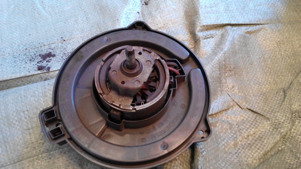

1) Вентилятор печки
О том как снимать вентилятор печки можно почитать вот тут Эпопея с вентилятором печки (замена вентилятора печки) или тут мотор печки и сервопривод ( там где скребутся мыши).
Я же расскажу о том что я делал после.

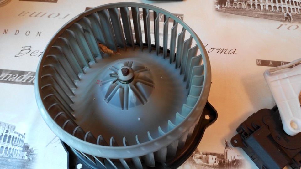

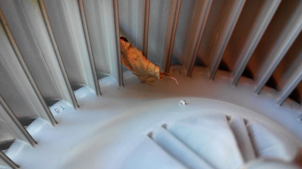

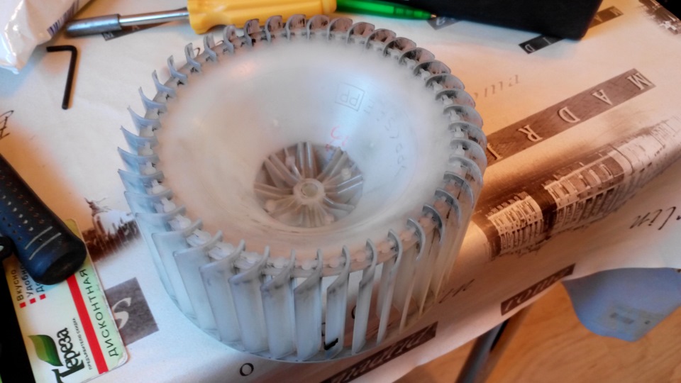

Во-первых, нашел источник шорканья в печке: это был засохший листок. Как он туда попал не понятно.

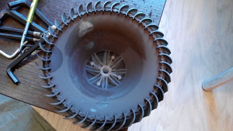

Во-вторых, раз уж снял вентилятор, то решил его отмыть и смазать.

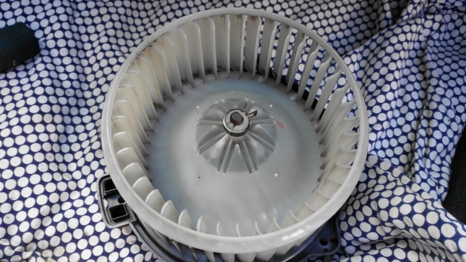

Вопреки многим записям якобы крыльчатка вентилятора не снимается, я ее снял. И было это очень просто.
Снял стопорное кольцо, сначала попробовал просто выбить ее, но потом понял, что ничего хорошего из этого не выйдет.
Тогда мне помогла жена, она держала мотор вентилятора, а я тянул крыльчатку. И как ни странно таким способом она снялась, даже не сказать, что это было сложно.
Крыльчатка и все внутри были очень грязными, и изнутри высыпалось много металлической пыли.
Вообщем из мотора все что смог выдул, а крыльчатку упорно почистил зубной щеткой в мыльной воде.
Потом взял заранее приобретенный для сервопривода Литол-24 и трубочку от WD-40 :-)
Смазку запихивал трубочкой в отверстие между самим моторчиком и стенкой корпуса, периодически прокручивая мотор.
Не знаю сколько запихал, но думаю более чем достаточно.
После всех этих действий, собрал вентилятор обратно и приступил к сервоприводу.

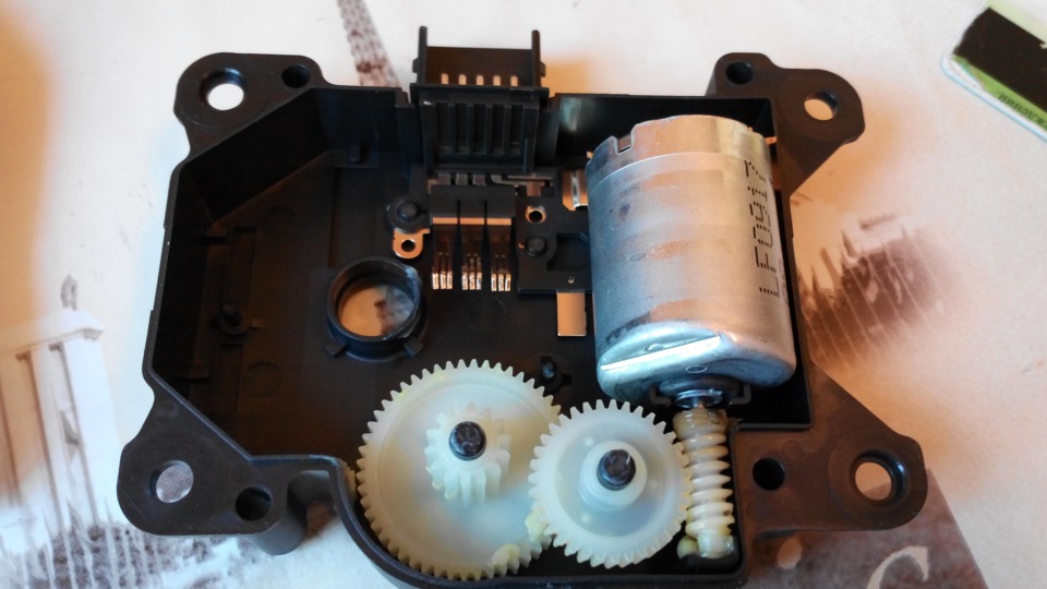

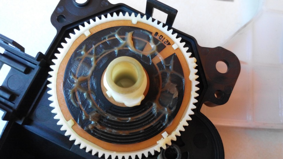

2) Сервопривод заслонки печки.

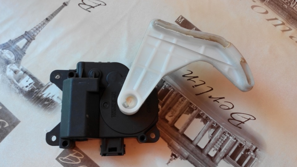

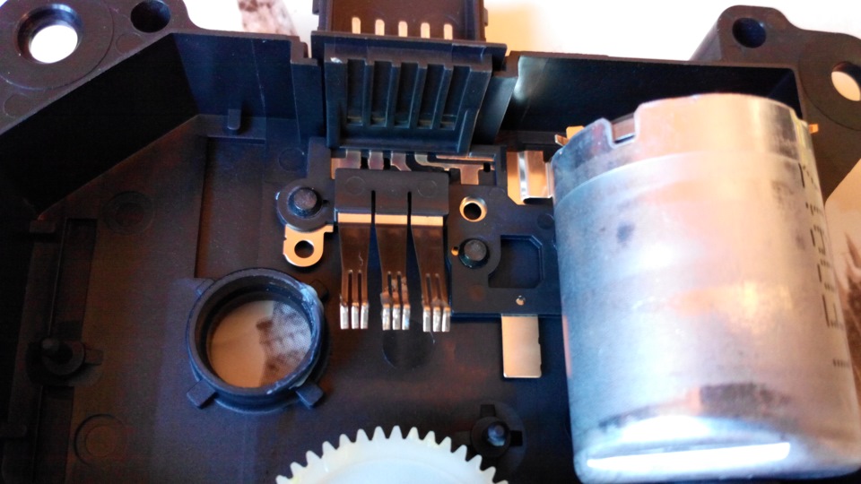

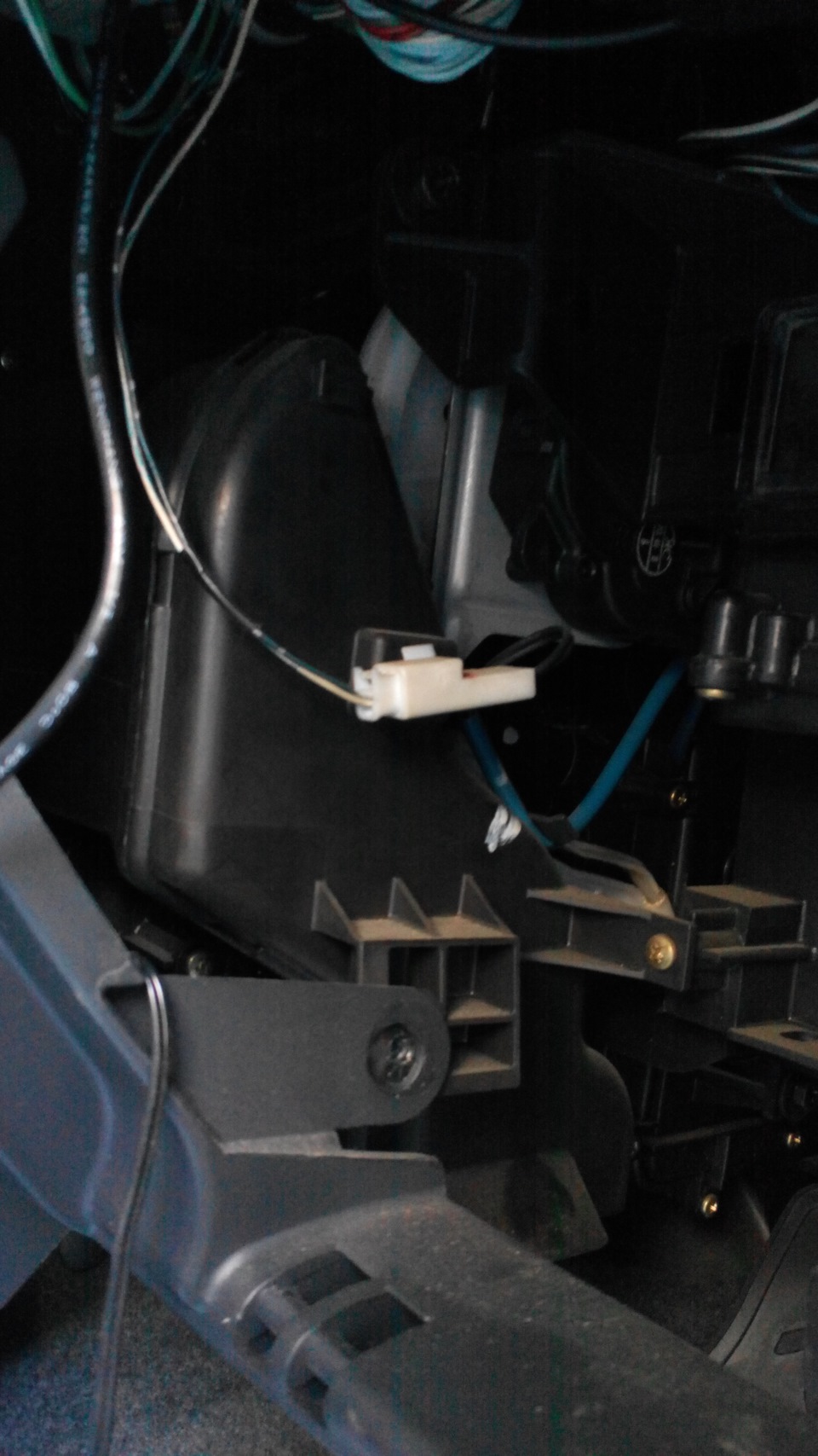

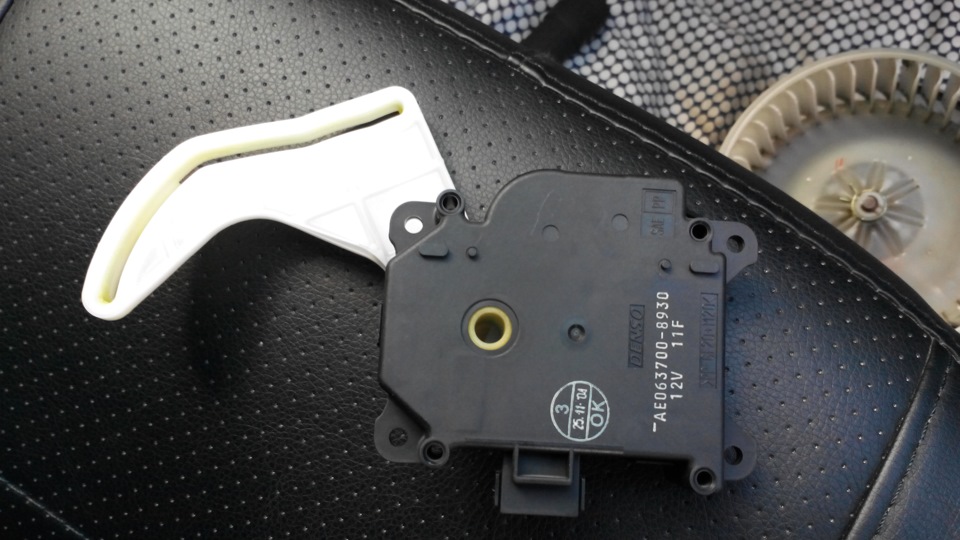

Сервопривод крепится на 2-х болтах. Прячется он за пластиковым корпусом воздуховода.
Воздуховод я снимать не стал, и так вроде доступ есть к болтам.
В общем снял его и понес домой разбирать.
Разбирал с помощью 2-х пластиковых карточек дабы не сломать защелки.

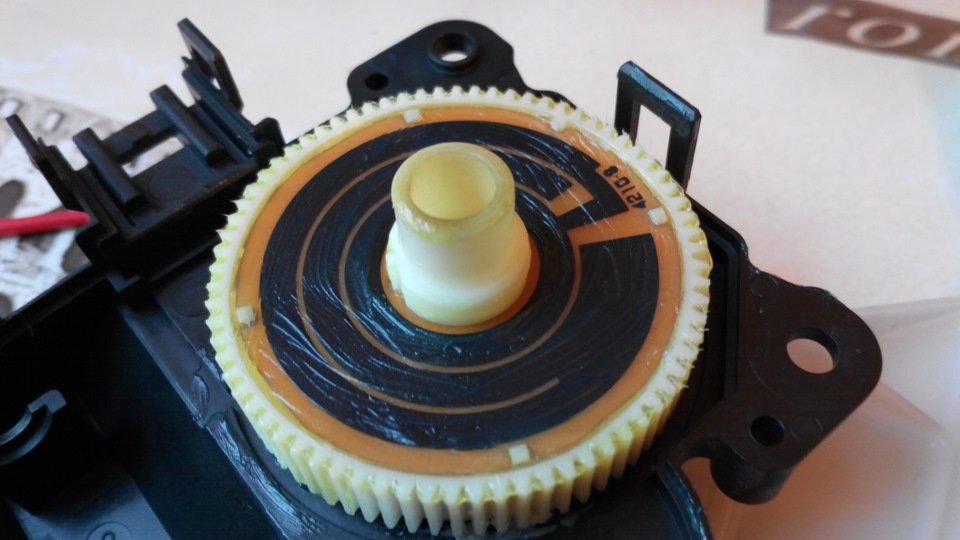

После почистил там все влажной салфеткой и равномерно смазал Литолом-24 резистивные дорожки на шестеренке и сами шестеренки.
Потом все собрал и обратно и пошел ставить на место вместе с печкой.
3) Результат.
В результате на 1-й скорости печка стала работать воще бесшумно, собственно как и сервопривод.

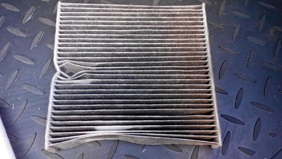

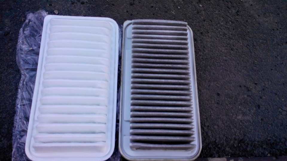

Также после проделанной работы поменял воздушный и салонный фильтры.
Предыдущие были установлены перед зимой. Особенно удивило на сколько замарался салонный фильтр.
Людям, которые его на зиму вытаскивают, привет.

Касательно сервопривода. Ниже взгляд китайских друзей на проблему. https: // sl.aliexpress.ru / p?key=ee4hV5L. Пробелы уберите. Название магазина если вдруг ссылка перестанет работать: Shun Cheng Auto Parts Store. По ссылке не именно тот привод о котором пишет автор. Но продован разговорчивый и помог подобрать именно то что мне надо было на Corolla e120, несмотря на то что в магазине не было именно таких приводов. Взял оба и на температуру и на положение ноги/салон/лобовуха. Всемудачи.
Всём привет! Снял сервопривод, забыл поставить метки на гусаке. Вообщем смазал, поставил на глаз, а заслонка на горячий воздух не поднимается. Вообщем смотрите как резистивные дорожки располагаются к корпусу так и ставьте гусак, фото в этой статье. Защёлки конечно говно, остались только две, в районе моторчика мотнул изолентой. Надеюсь мыши уйдут из моей машины…

Еще совет, для отгибания защелок на серв.приводе используйте пластиковые карты или симкарты, и ничего не отломается.
Спасибо за отчет, очень помог. Тоже убил свою мышь. Тока пришлось повозиться с контактами, так как они из за постоянного ёрзания туда сюда, прошоркали контактные дорожки до основания. Поэтому пришлось отгибать не только вверх но и в бок. Теперь все "МЫША СДОХЛА"

Спасибо за фото и советы! Чтобы снять сервопривод, воздуховод не снимал. Воспользовался длинной крестовой отвёрткой . Привод выходит, надо только поймать положение./ воздуховод сниматься не хотел /

Вобщем снимал сегодня. Если кто-то будет читать комментарии в процессе починки сервопривода, то очень рекомендую прочиать вот это www.drive2.ru/l/4219876/ (про зубочистки и отгибание контактов) — мне фотоотчет ОЧЕНЬ помог (вроде бы щас стал нормально сервопривод работать). У меня как раз после вскрытия видимых косяков внутри не наблюдалось.
P.S. Возможно кому-то пригодится мое "на своих ошибках" замечание: прямой доступ к сервоприводу закрывает воздуховод дующий в ноги, и подбираться к болтам сервопривода нужно СНИЗУ (как бы снаружи) оттуда где коврик для ног, а не изнутри, из пространства где был снятый предварительно бардачок. К одному из болтов по крайней мере пришлось именно снизу лезть. И да, защелки на сервоприводе ну ооочень хрупкие — будьте предельно осторожны при его "раскрытии".
как то читал тут делали печку и не смогли снять крыльчатку там было посажено на горячую у тебя другая конструкция есть стопорное кольцо!
Ну я хз, скока отчетов видел, у всех есть стопорное кольцо.

щетки надо было сразу сменить на моторе печки
Да вроде особой необходимости нет. Она легко снимается, если надо будет потом поменяю.
