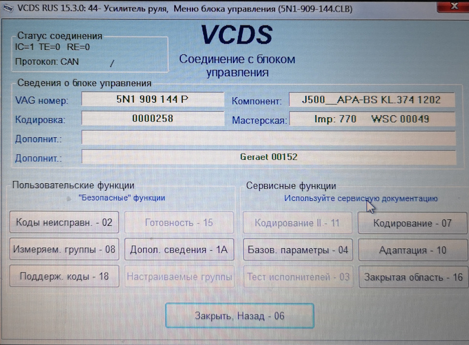

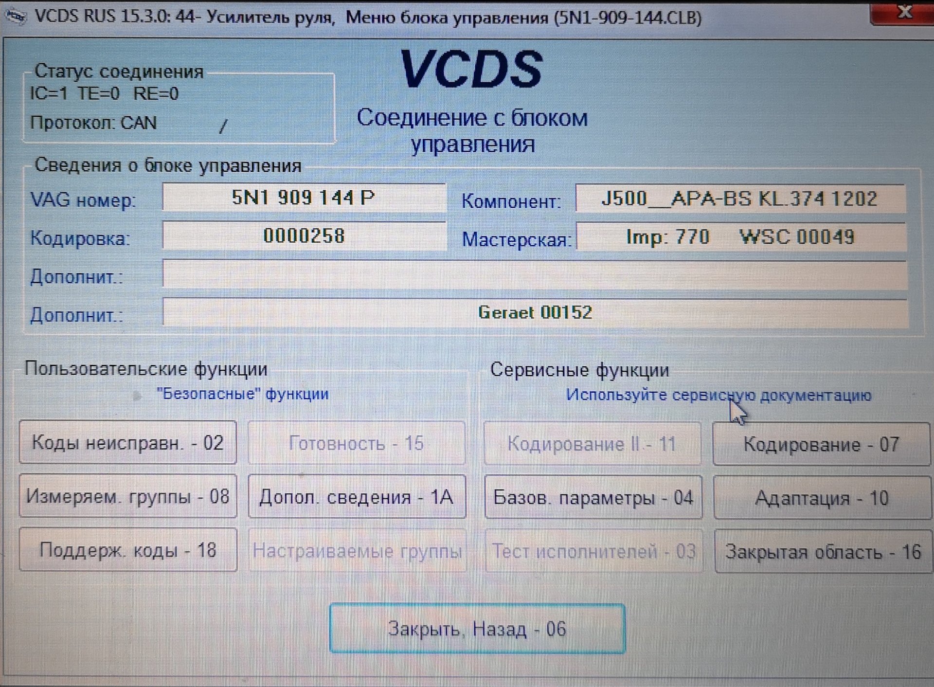

я кст. с номером не определился… Вася мне вот что показывает… видимо ваг номер это и есть номер рейки… параметрия 374… как я понял
Угу…
Параметрия 374
версия прошивки 1202.
номер рейки 5N1 909 144P
Только самый главный нюанс — у вас рейка АРА
а инструкция по прошивке для рейки ZF
если прошить рейку неправильной прошивкой — будет "кирпич"! ))

Привет, спасибо за подробный отчёт. Скажи, почему в рулевой рейке ZF нет кодировки. Я был удивлён когда шил ZF рейку в гольф плюсе www.drive2.ru/b/2088715/ У меня APA-BS и кодировка 44 блока есть
Посмотрел сейчас ( VAS-PC). там вообще нет пункта — кодирование )))
Ну значит — нет необходимости…
Рейки ZF и APA отличаются…
Думаю, что с этим вопросом тебе нужно к NightRider77`у.
Посмотрел в разных отчётах, в ZF рейках нет кодировки…
По поводу прошивки. Как я понял в твоём случае пункт первый не нужен, обнуление рейки. Твою версию можно сразу шить и потом параметрию
Да, я уже проверил ))
Свою я шил в 3 приема (обнуление, прошивка, параметрия).
А вот товарищу (у него такая же рейка) делал уже в 2 — прошивка и параметрия — все прошло нормально.

А nightrider77 в изложении теории категорически предупреждает, что "Прошивки и параметрию от ZF и APA реек мешать нельзя! Прошивая прошивку или параметрию от рейки ZF в APA и обратно — Вы получите нерабочую рейку"
Вот посмотри обзорную таблицу — tech.gtx.su/vag/. Обращай внимание на тип рейки и поколение (у нас третье). Все параметрии, что ZF и третье поколение — можно пробовать ))
