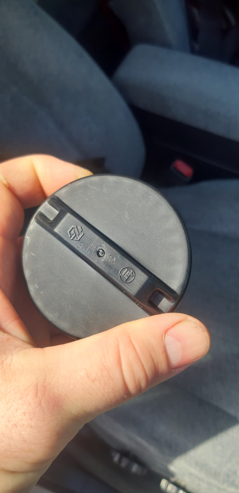

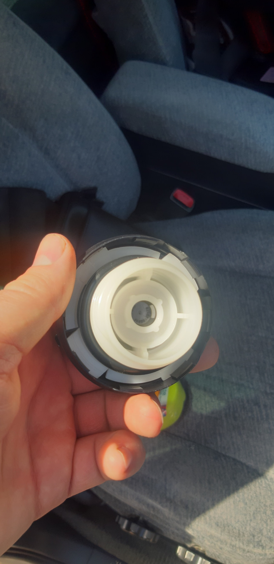

Следующим этапом была найдена крышка бака в Новосибирске с карины с пробегом 11тысяч, так как говорят что когда откручиваешь крышку не должно сильно шипеть, а у меня фигачило от души.

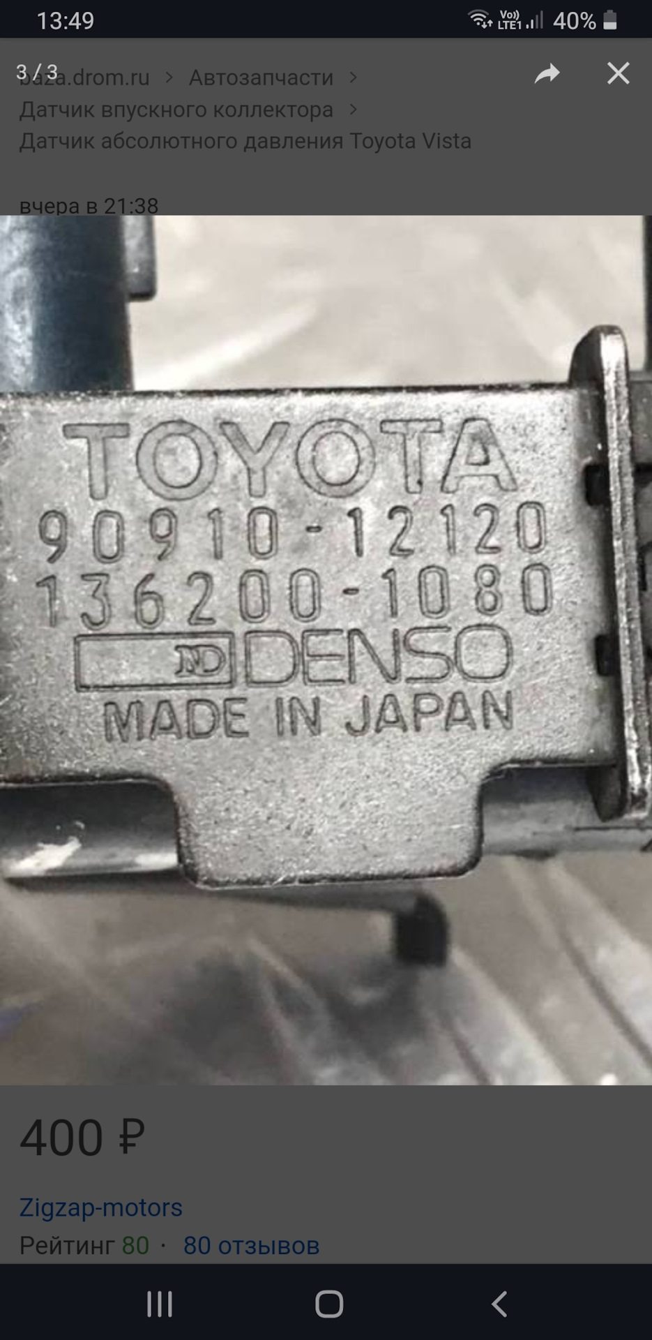

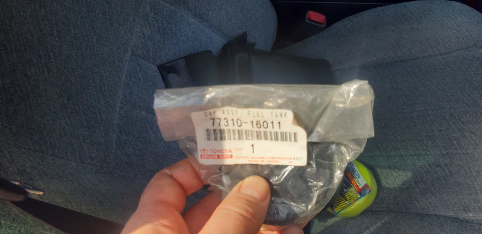

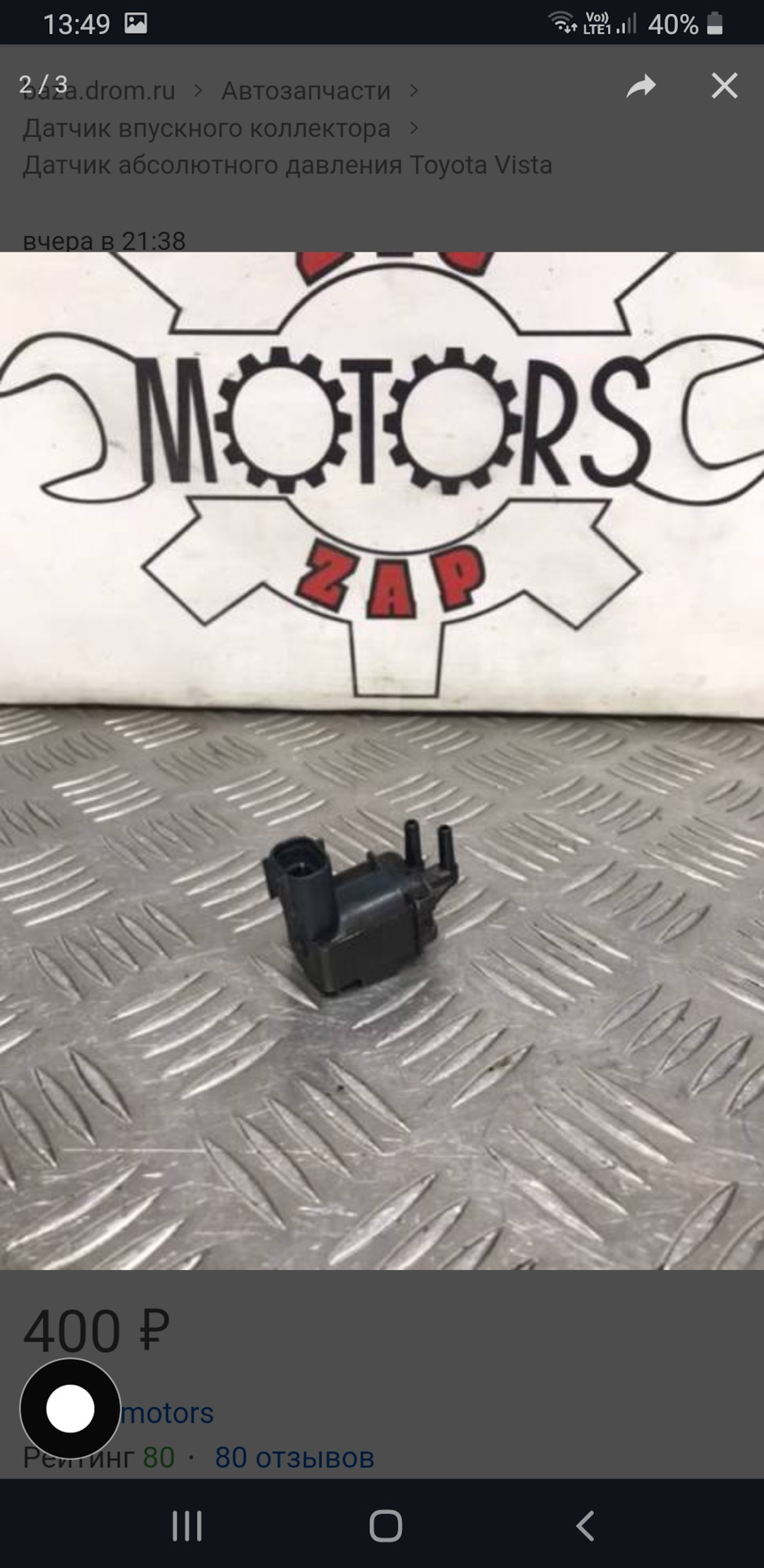

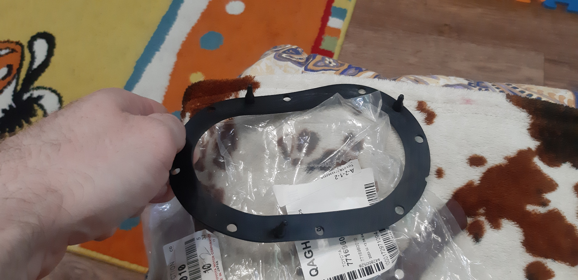

Крышка приехала, установлена, первое на что обратил внимание, клапан у крышек отличается, ну думаю ничего страшного но я ошибался. Шипеть перестало при открытии бака, но вонять бензином стало постоянно и в жару и в холод а воняло прямо из под лючка. Плюнул и заказал оригинальную крышку, и пока она ехала, был куплен вакуумный клапан, который стоит на гофре воздушного фильтра, заменен, проверен и оказадось что и мой был рабочий, а сломан был провод у фишки, их там 2 и один я уже чинил как то, вот пришло время и второго.

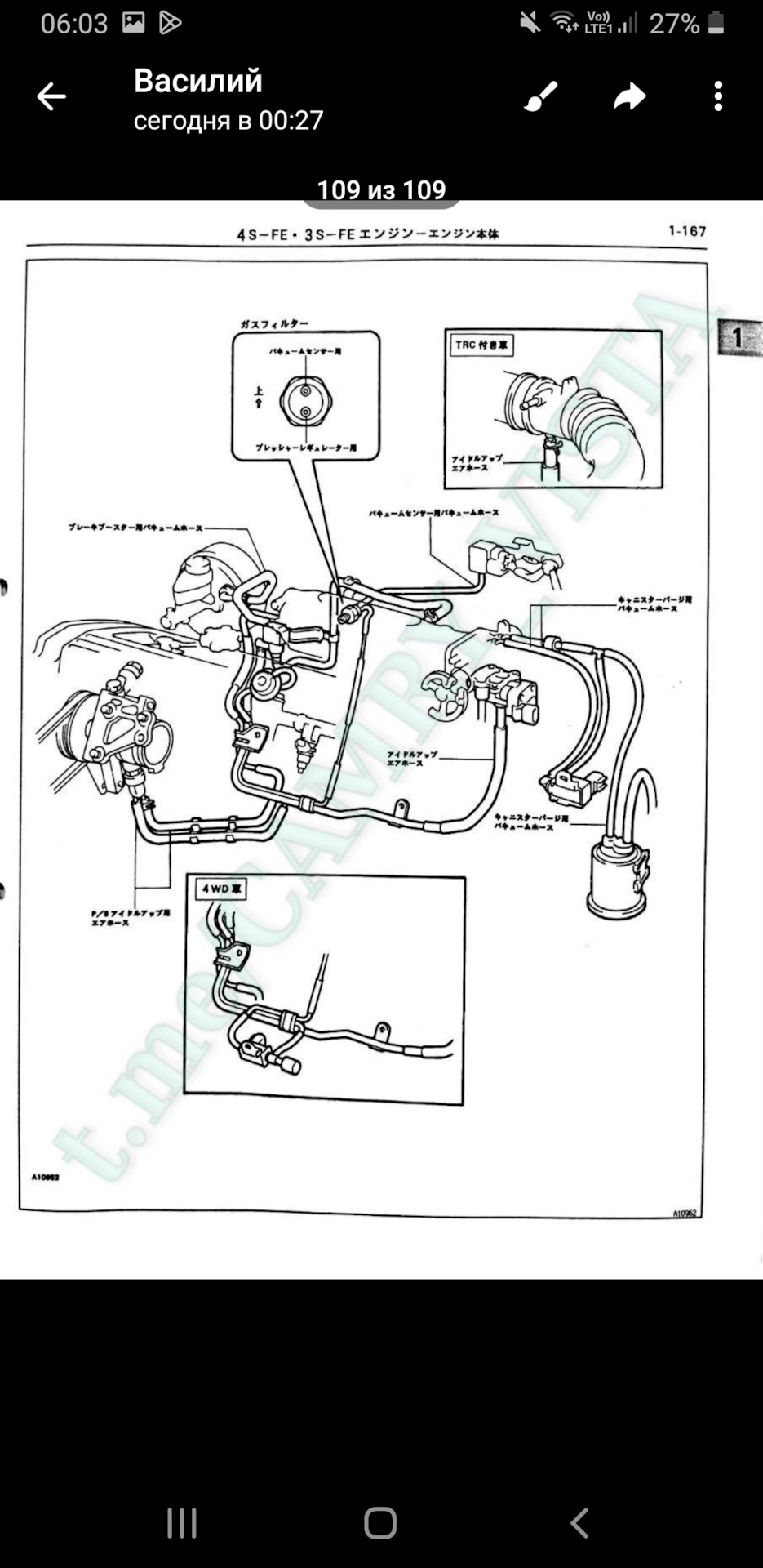

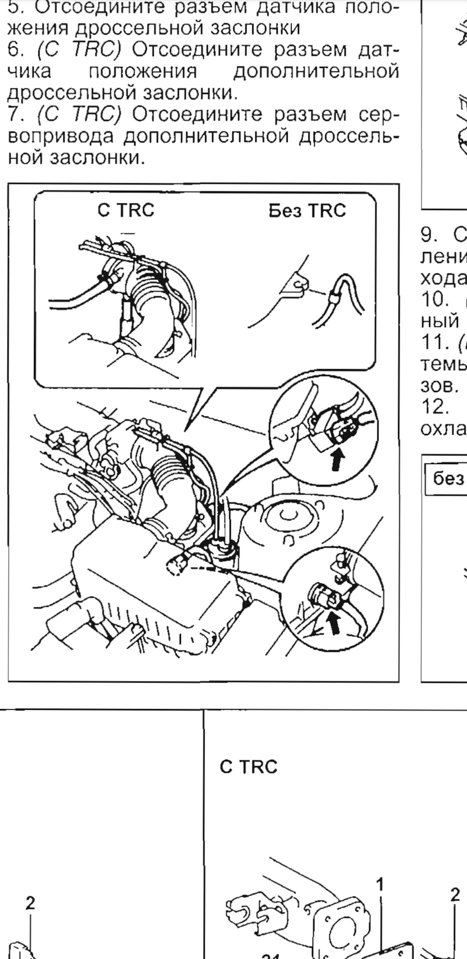

Следующим этапом стал разбираться, как же все таки должны быть вакуумные трубки от абсорбера до этого клапана и до дросселя.
Спасибо Klays13 подкинул мне схему, по ней все собрал, потом еще и в книге нашел точно такой же рисунок)))
Сегодня поставил крышку оригинальную и поехал тестить как раз 33 на улице.
Пока тьфу 3 раза ничего не воняет, но если вдруг проявится, я не знаю куда еще лезть, горловина вроде целая не гнилая, бак тоже целый)))

Привет. Отличная статья. Новая крышка исправила косяк с пшыкающим баком? У меня тоже это есть, но пока все остальное работает как положено
Нет, в сильную жару пшик есть, но не воняет больше из горловины. А запах теперь где то снизу
Макс, привет!🤝Говорят, что крышка с клапаном это на рестайлы шла, а без на дорест, но у меня рестайл и крышка без клапана!Получается, что у тебя шланги неправильно стояли?
У меня дорест))) шланги да, никто не знает как правильно должно быть)))
Макс, я одно понял, что адсорбер надо с крышкой бензобака менять, я тогда только адсорбер менял и рывки при малой скорости получил, вообще, не знал, что так крышка на работу двигателя влияет!))
