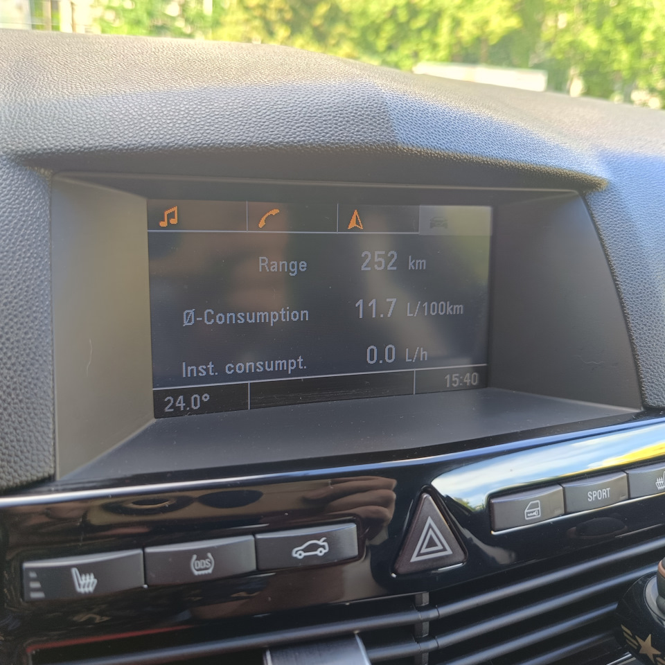

Можно кидать в меня тапками, и кричать аля колхоз но я решил попробовать врезать гармонично двух контактную кнопку.
Честно, я устал бороться в поисках точки джи на заводском микрике, я его разобрал помыл конечно, сейчас лучше, но пик был когда нужно было попасть в багажник срочно, а он не открылся, пришлось изучать все чувствительные места очень долго )
Посмотрим сколько проживёт эта кнопка, если что штатную смотаю обратно, заодно саблю починил, клей Ax Fix и она в идеале по креплениям .

Я сделал так, хотя в gtc кнопок открытия багажника не бывает.
А как подключена эта кнопка багажника? Или ничего не надо делать, просто от седана ставится и едет?
Если бы так. Протягивать провод от заднего блока предохранителей, до блока кнопок, т.е разбирать салон, снимать заднее сиденье, снимать карту сзади, снимать накладку порога. Покупать блок кнопок на 6, покупать рамку на 6 кнопок, в заднем блоке вставлять пин, куда надо, в фишке кнопки тоже, возможно перепиновывать фишку кнопки. Как-то так…

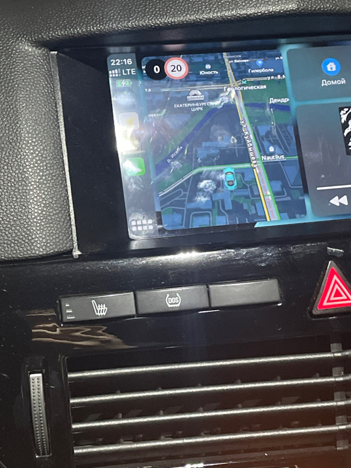

У меня уже блок на 6 кнопок стоит, только вместо кнопки парктроников заглушка. Интересно как вся эта схема реализована в седане, там так же провод до заднего блока предов идет по заводу?
Так и надо протянуть провод, которого у нас нет, а у седана есть. И поставить кнопку открытия багажника. В фишке заднего блока предохранителей и кнопок, эти места без пинов, ничего не приходит.
goobernator
Не могу найти, где все кнопки на твоём авто видно. У тебя подогрев-dds-заглушка?
Да, все верно
С другой стороны цз, спорт и подогрев
Так всё просто, купи самый дешёвый блок, с кнопкой багажника, протяни провод. Купи пины. Ради такого, надо заморочиться, кнопка, да ещё и нужная, вместо заглушки. Я не знаю, почему массово на gtc так не делают. Я когда захотел сделать, не знал, как, что. Но понимал, что можно. Так и оказалось.
Я думал поставить парктроники, чтобы убрать заглушку, но у меня камера стоит, так что смысла не вижу. Если и буду ставить, то такую работу надо совмещать с чем-то ещё по салону, как вариант с заменой задних динамиков, особо смысла не вижу от этого, т.к. у меня с кнопкой на багажнике нет никаких проблем, но может и сделаю в будущем
Удобно пипец, если не забыл, пока забываю, что есть. Так я и совместил, с заменой задних динамиков. А парктроники, для меня не нужны, поэтому раньше не сделал. А dds была привязана к обогреву. Потом осенило про открытие багажника, и сделал.
