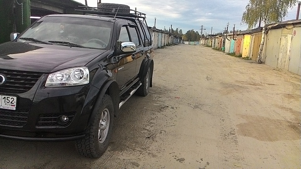

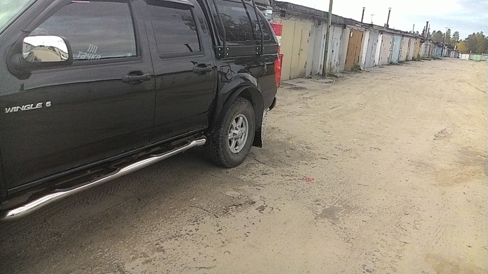

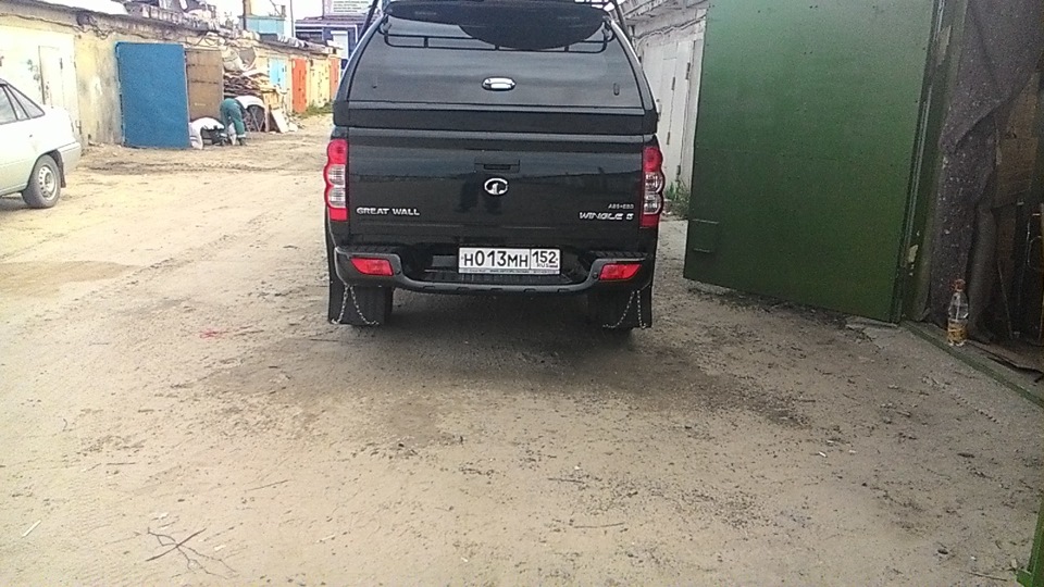

доброго времени суток вингловоды. тема баян и потому коротко. купил 4 газелевских брызговика, цепь и крепеж. давно уже хотел их установить, но сегодня что то начал сомневаться нужны ли они? потому передние вообще не стал ставить. для города несомненно вещь нужная и полезная, а вот для бездорожья, , , , ? в общем вырезал прямоугольники 25*31 см и железные пластины 2,5*31 см толщина 1.5 мм, дальше дрель и установка. помыл машину и до дома по лужам- ни одна капля сзади не попала на авто))) ну а дальше просто фото . приятного просмотра и спасибо за внимание. всем удачи на дорогах

Оч длинные как по мне. Даже с мудов в родном размере и немного более летит не так сильно чтоб наращивать родной задний брызговик более чем на 3-4см. В идеале если думать об оффроуде от родных пластиковых как спереди так и сзади надо избавляться (можно оторвать пластиковый расширитель арки при съезде с пенька скажем или при сдавании назад и упора в высокую преграду) а заменить их на резинки подобные вашим, но кнечно не столь длинные. Еще один минус длины- зимой есть возможность их примерзания за ночь к сугробу и последующее отрывание от машины.
все правильно вы пишите. я сам об этом думал когда ставил. но очень уж брутально теперь то точно крылатый)))). есть вариант съема их на зиму -2 болтика(думаю барашки поставить) и карабинчик на конце цепи., а спереди никак не встанут с родными брызговиками, а как все же приятно что даже маленькая лужа не пачкает авто)
У меня цепть толще и стоят сзади и спереди. Зимой гонял по полю глубокому, сдавая задом нвезжал на бордюр, наезжал на сугроб с нвледью, , зимой на них суапливался лед со снегом. А им хоть бы что! Висят как и висят м ничего с ним. И подкрылками не случилось так что оставляйте и не парьтесь видок брутальный! Я еще на цепи повесил маленькие карабинчики чтоб брызговики поднимать на бездорожье!
да . карабинчики это ИДЕЯ. спасибо
А цепи не сильно много повесил?
возможно. но брал легенькую(из тонкого прута)
