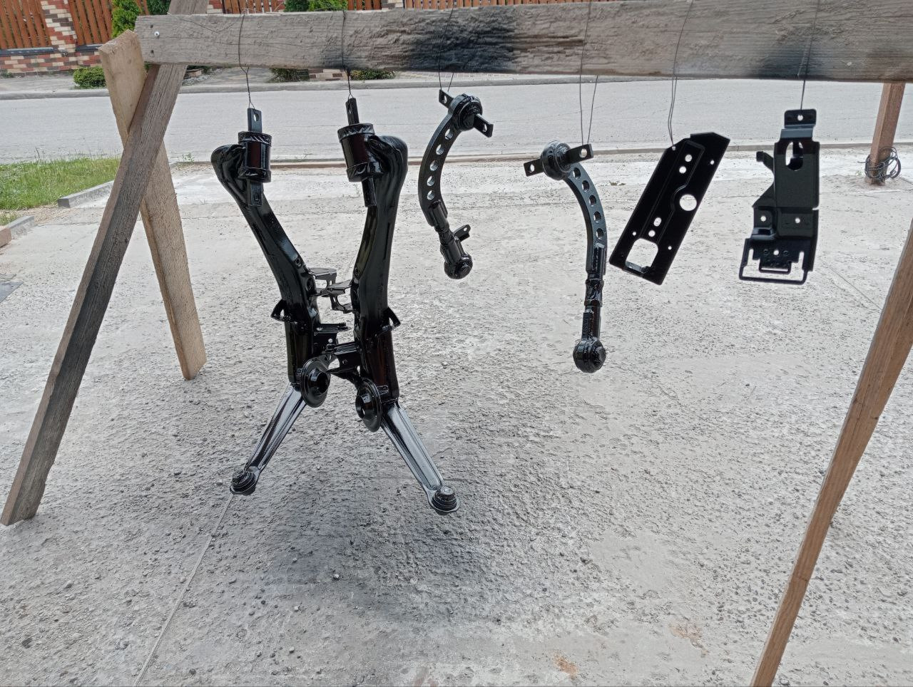

Сняв всю подвеску решил заменить сайленты в нижних рычагах. Выбирая среди Лучшие из худших взял BHK28113 JIKIU остальные оказались еще живыми. Замена их одна сплошная боль, уши выбивали молотком с нагревом, сам сайлент выжигали горелкой. Запрессовали обратно шпилькой, уши забивали молотком. Отпесочил все рычаги, покрыл в 3 слоя эпоксидника и полиуретановой 2к краской.
