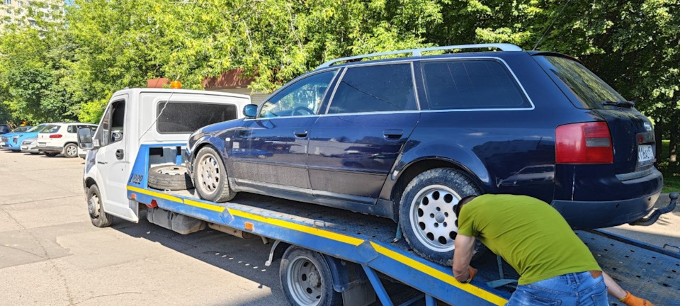

Записался в сервис, вызвал эвакуатор и вуаля, я на месте, 4 часа ожидания и получаю вердикт: сальник привода коробки и цену ремонта в 90000 с полной заменой масла, 30000 из которых только снятие коробки, и 20000 замена масла. На вопрос зачем менять полностью масло, ответа не последовало. Ну хоть уровень выставили и теперь можно передвигаться своим ходом хотя-бы.
Обратился в 2 других сервиса выбранных по хорошим отзывам на яндекс картах. И вуаля по их мнению течёт втулка маслонасоса (я на него и сам думал) и ремонт в 2 месяца стоимостью в 75000, с включённым в стоимость полным разбором коробки. Теперь сижу и жду когда знакомый откроет сервис после ремонта и что выясним сами.
