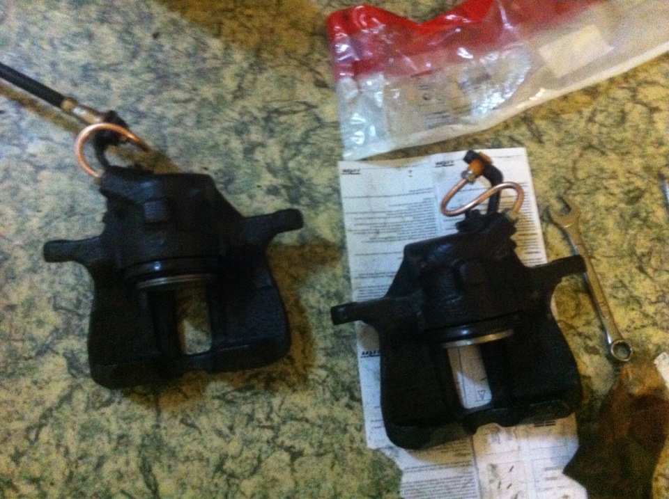

С суппортами думал по быстрому разберусь, но не тут-то было. Нужные люди кинули ссылку на страничку Доцента (кстати не последний человек именно в переборке тормозных систем).
И я решил что буду делать именно как там написано. Ржавый налет внутри суппорта был хороший))
Так как делал дома, а дома у меня никаких инструментов нет — пользовался подручными. Металлическая губка и моющее средство Фери для плит. Спустя час я оттер))
Как раз уже обзавелся смазочкой от компании АТЕ. Это высокотемпературная смазка для суппортов. Подсказал один из известных людей в нашем гольф-обществе strelok-by. Смазывать тормозной жидкостью не стоит.
Поршень суппорта тоже пришел. Качество хорошее.
Ремкомплект от фирмы TRW SP 7381 Ремкомплект суппорта тормозного переднего
Собрал, проблем никаких не было. Все как по маслу зашло))
Дальше нужно было поменять трубки на суппортах. От одной я смог выкрутить тормозной шланг, а от другой нет, и в итоге по-варварски обломал)) Запасся новыми трубками — WP-205 (2шт.). Они медные.
Боялся их сломать. Но аккуратно получилось их согнуть. Кстати гнутся они шикарно. Главное не перестараться.
Дальше у меня был ремкомплект направляющих TRW SP 9896, по стоку нужен TRW SP 7764. TRW SP 9896 они длиннее (70 мм), TRW SP 7764 (60 мм).
Поэтому TRW SP 9896 просто обрезаем лишнее)
В принципе все готово уже именно к установке на авто)))

Добрый день ! Суппорта и скобы к ним с какого авто брал?
Суппорта и скобы от пассата б3. Только есть тонкость — нужно на разборке сразу уточнить про скобы: под вентилируемые диски или под обычные (чтобы торм.диск соответствующий взять)
А суппорта к вент. и к обычным дискам одинаковые
И еще соответственно поворотный кулак от б3. Пов.кулак идет под шаровую 19 мм (у гольфов до какого-то года была на 17, потом стала тоже 19)

Здравствуйте! ГТЦ тоже от 256х тормозов ставили? Я тоже 239е меняю в круг от пассата, хотел гтц стоковый оставить.
да менял, на 22ой от пассата
Молодец, на перед есть уже короткие направляшки доцент писал про них
Я когда заказывал еще незнал что они на заднюю ось. А о доработке как раз на страничке у доцента прочитал
Я тоже потом кон поставил уже о них))
Пилкой по металлу они пилятся в принципе не плохо) так что меня это и не напрягло
