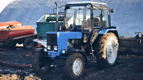

Всем привет! Года два назад на наше предприятие пришел новый трактор МТЗ 82.1 и после его осмотра я в голове держал мысль что я смогу собрать кабину в два раза лучше и в моей кабине будет намного тише, нежели в новой.

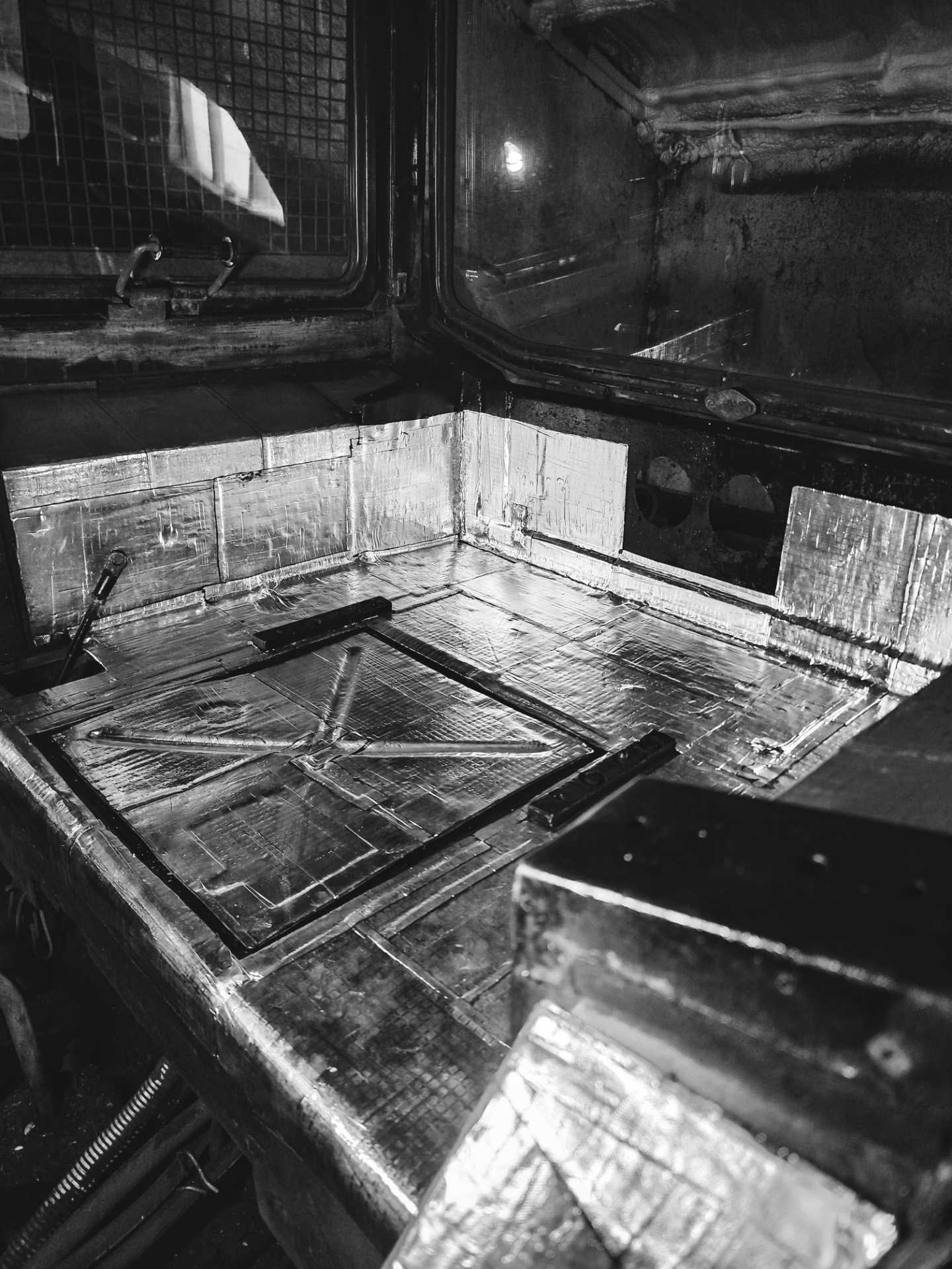

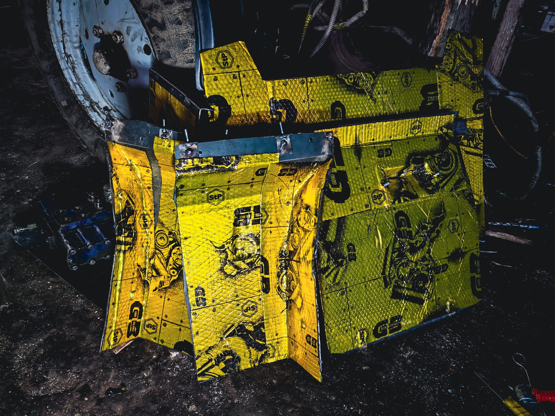

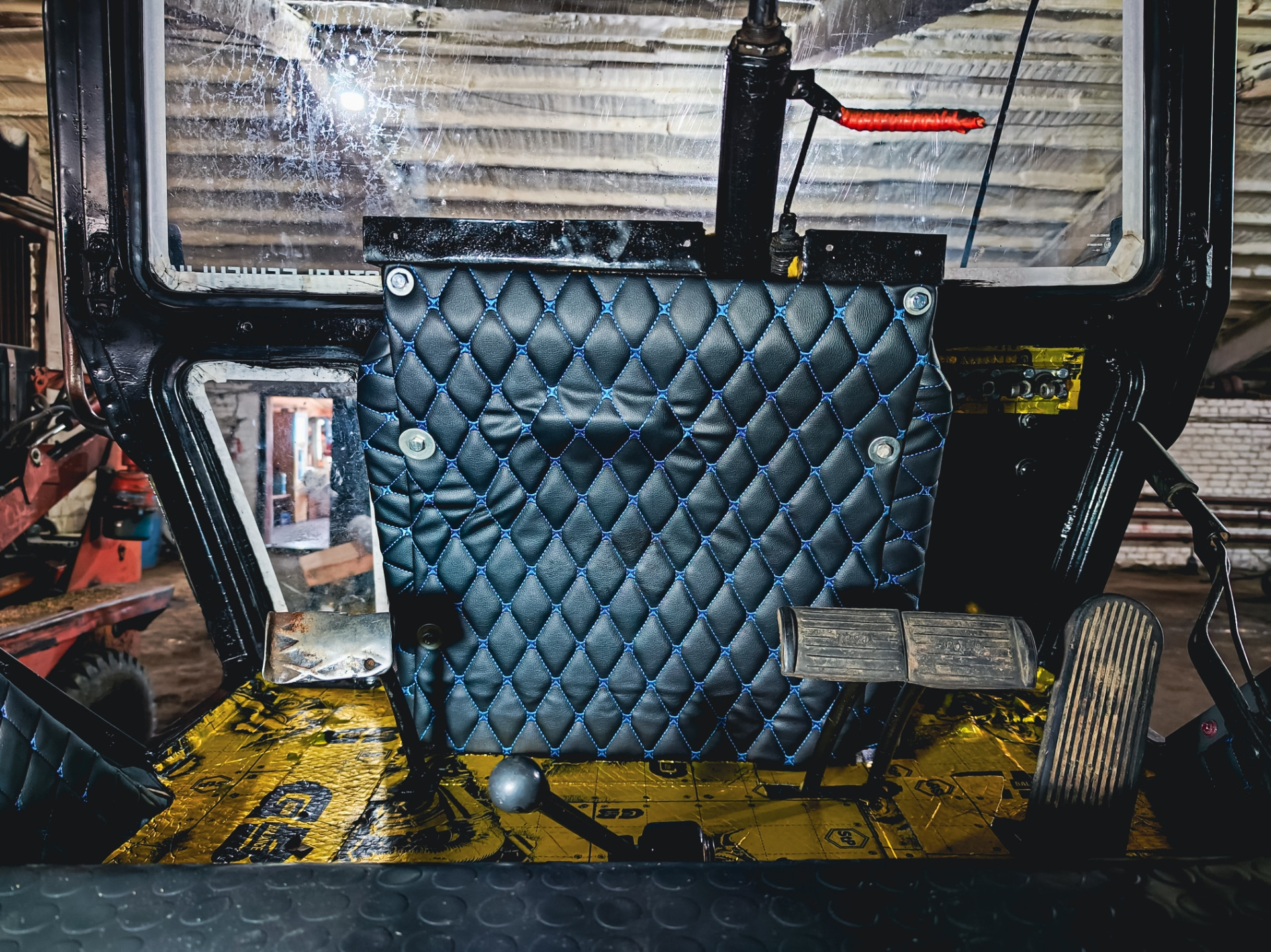

Все это постепенно стало приходить мне с WB и я по мере возможности стал творить с кабиной чудеса)) В первую очередь я полностью закатал крылья и пол виброизоляцией толщиной 3мм.

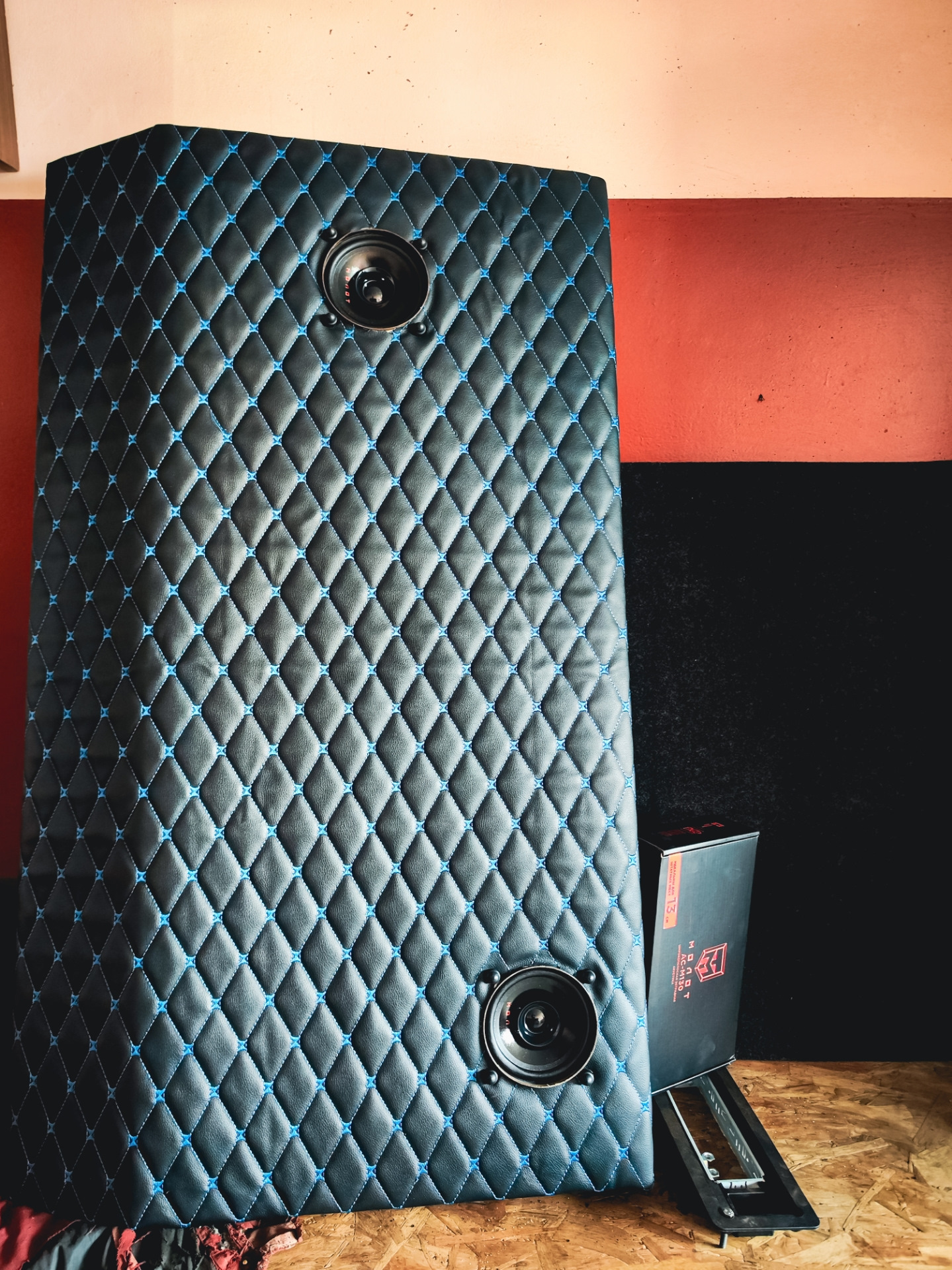

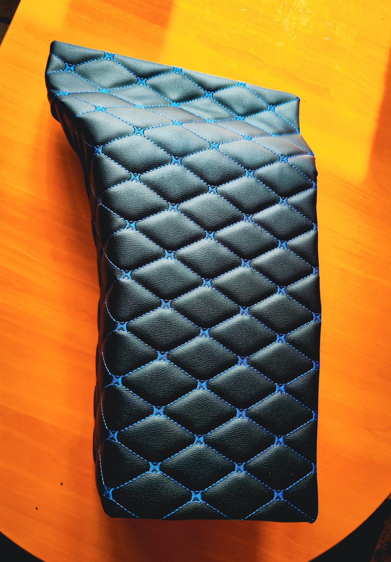

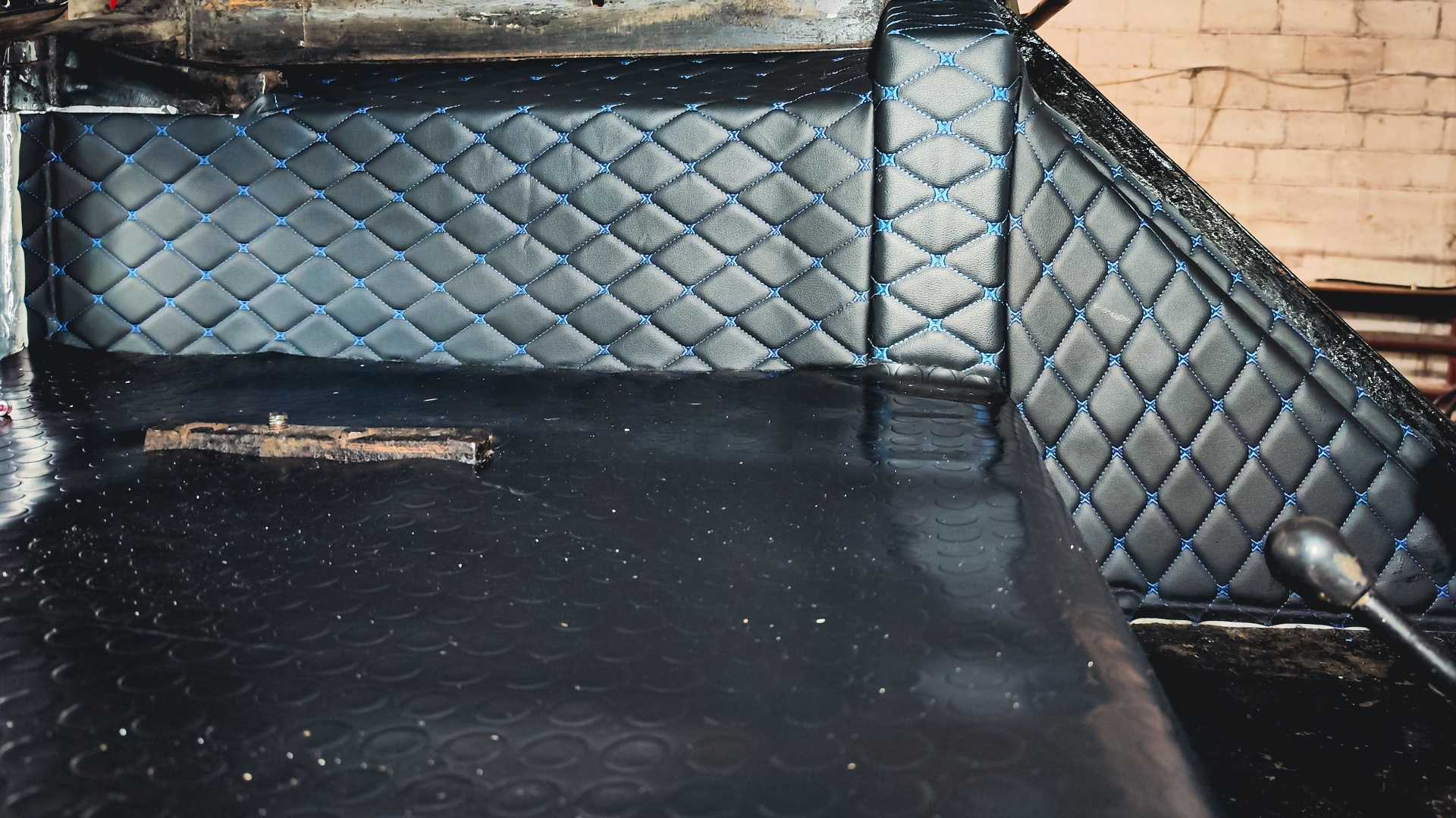

Далее я перешил составные части кабины, а так же и саму кабину в целом. Было по началу сложно конечно, но справился. Работать с экокожей очень удобно, да ещё и в совокупности с быстросхватывающим клеем вообще красота.

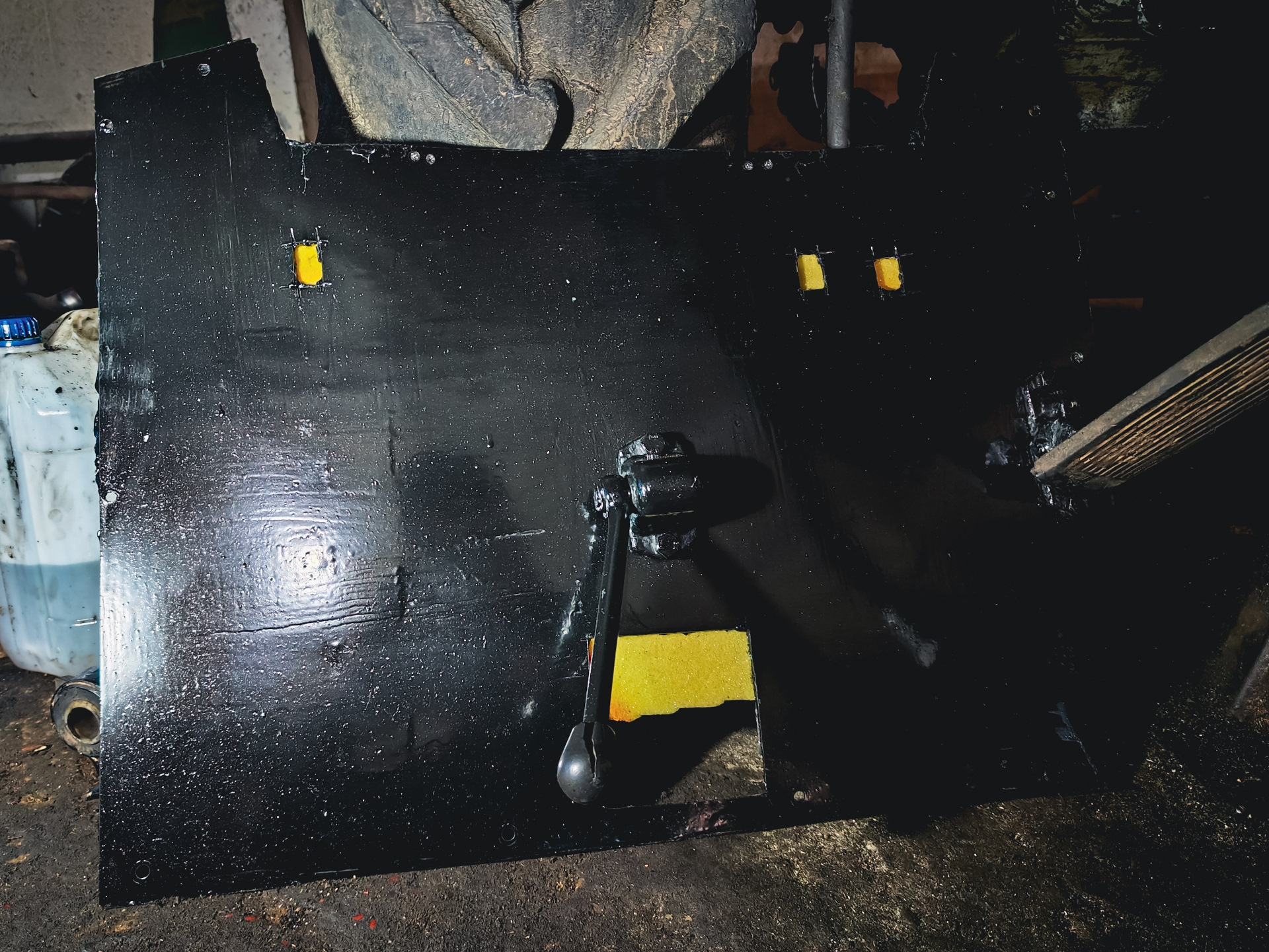

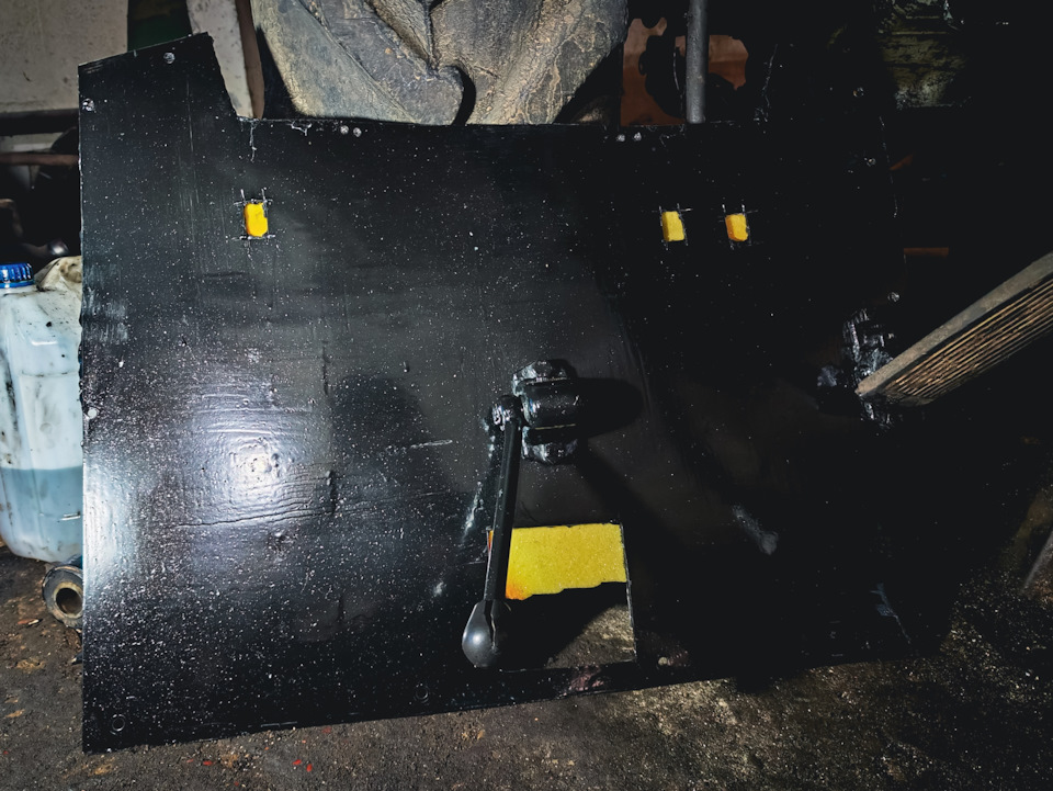

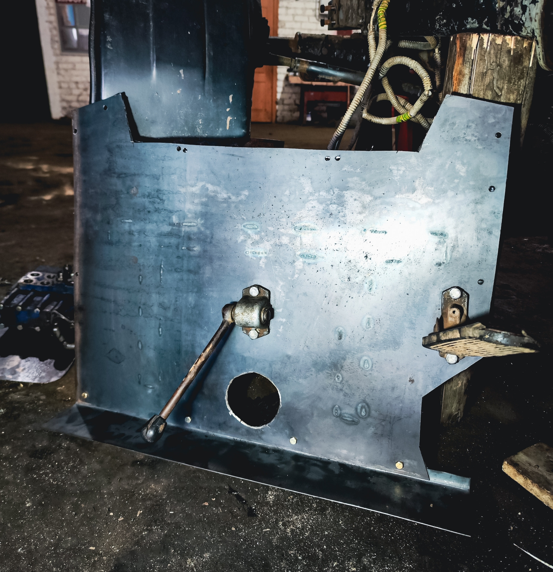

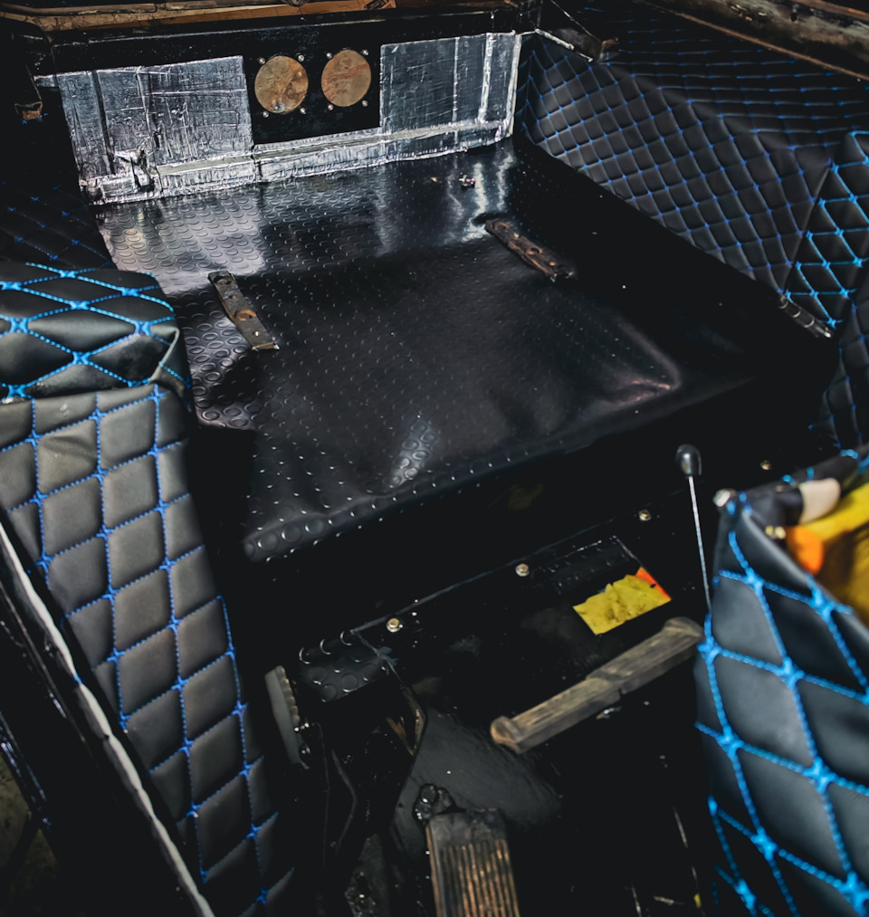

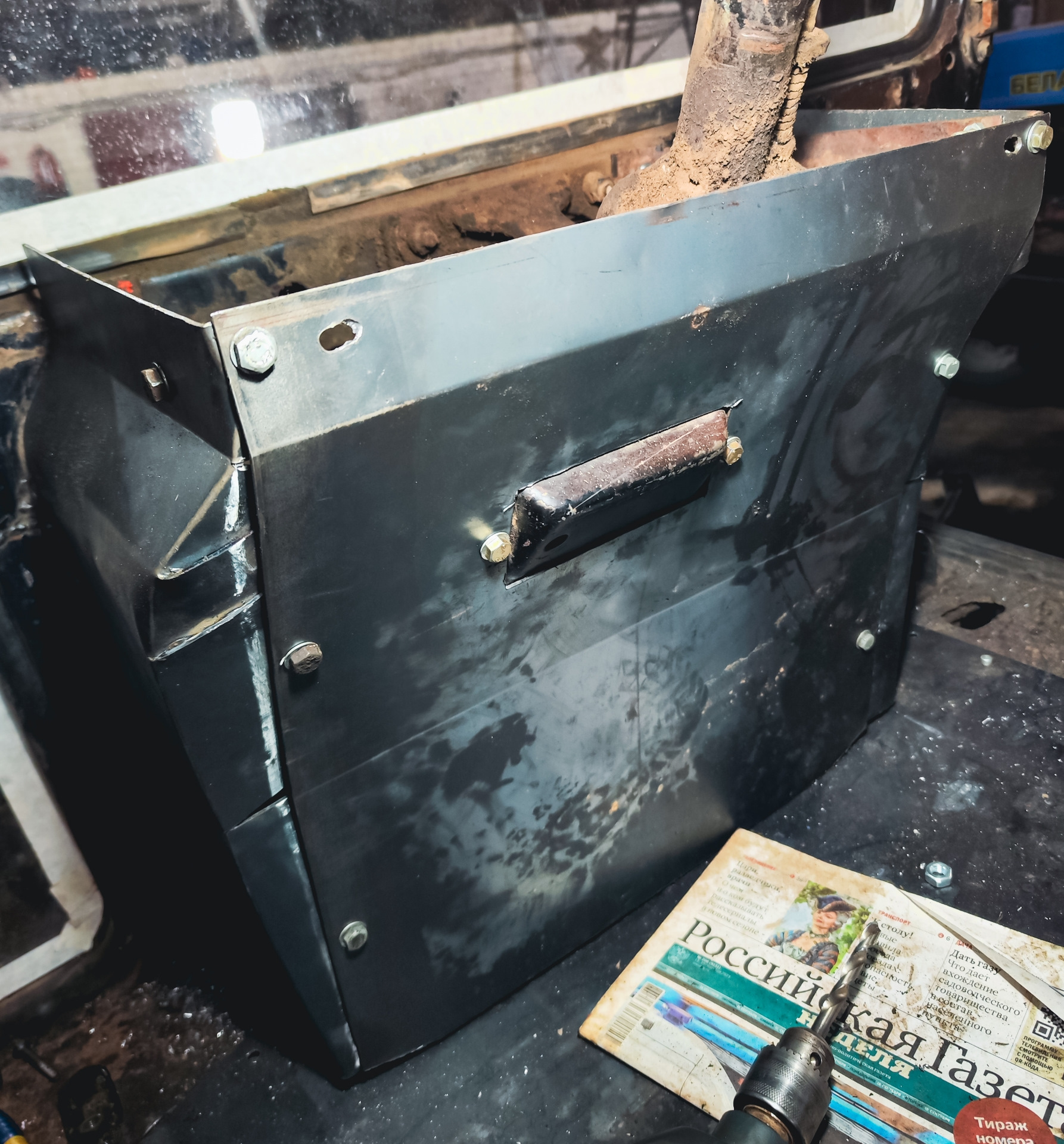

Результат стал меня радовать и я приступил к созданию нового полика. Полик это нижняя часть кабины, в который устанавливаются педали, рычаги и именно к этом ролику в будущем будет крепиться кастомная панель приборов.
Взял металл тройку и по шаблону(старый полик) примерно вырезал то же самое. Естественно все подрезал, подогнал и получилось сие чудо.

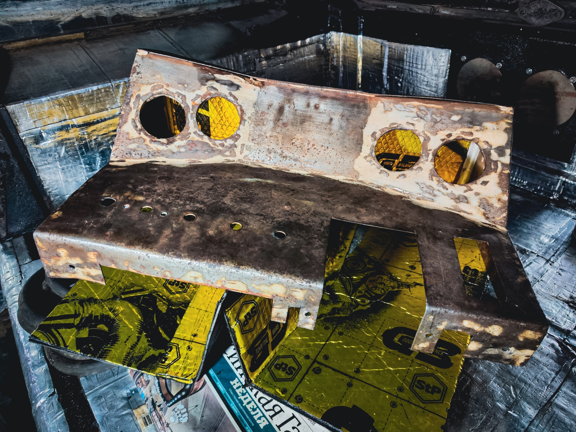

Дальше что бы уж наверняка все подошло, я стал заниматься панелью приборов, которую тоже много раз подгонял, выгибал, подпиливал. Намечался конечно много я с ней, но результат получился отличный и я остался доволен.

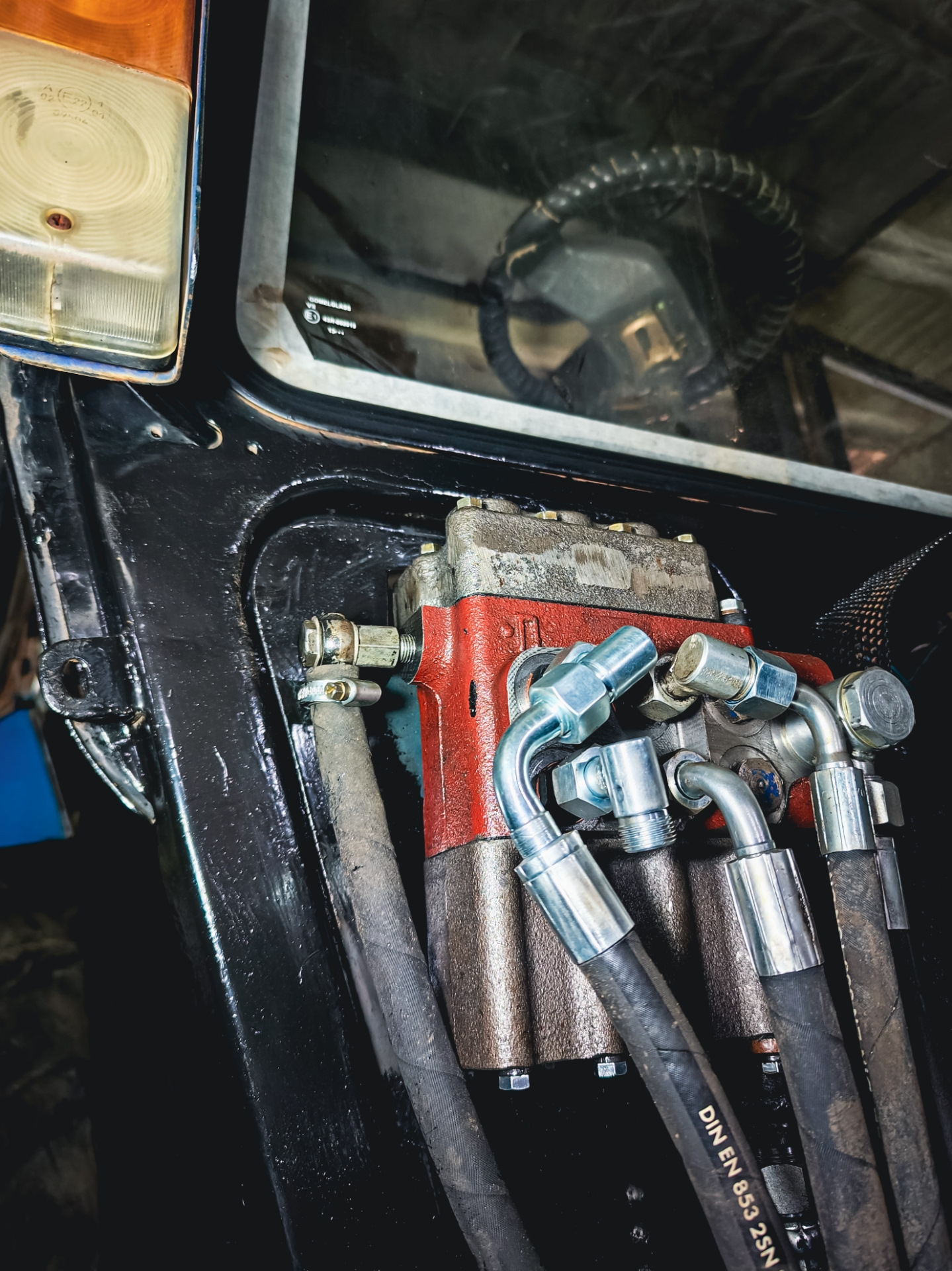

Как вы можете видеть, рычаги я не стал делать сбоку на панели как это сделано на всех моделях МТЗ 80 и МТЗ 82
Почему так? Потомучто одна из моих доработок касалась и распределителя. А именно его перенос на новое доступное место. Решил установить его вместо правого нижнего стекла. Во-первых распределитель внутри панели это целая болезнь МТЗ и лезть туда ремонтировать что либо никогда не хочется. Вот я и решил перенести его:)

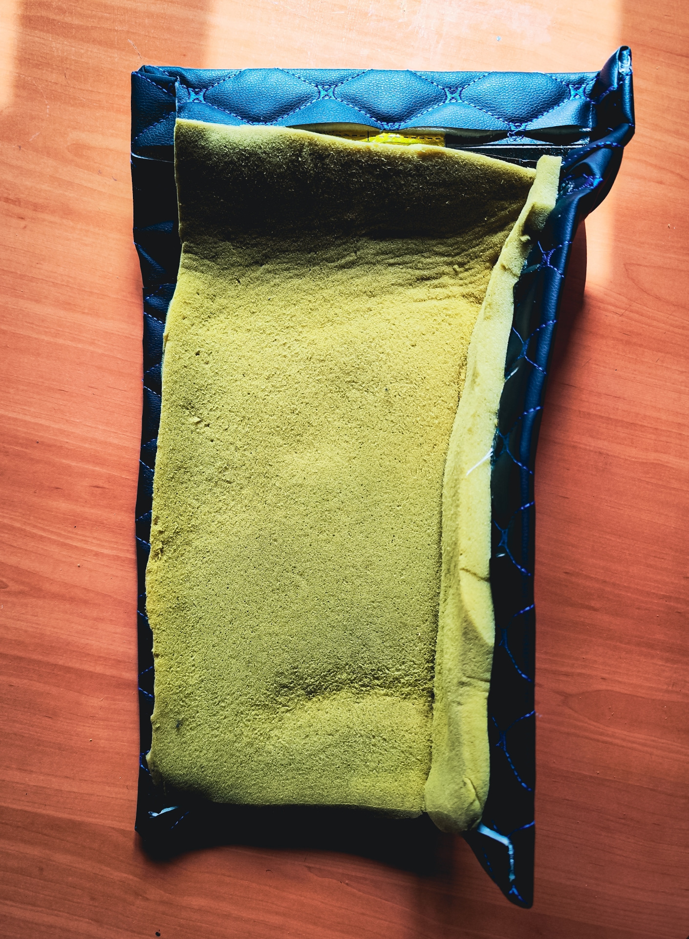

На этом этапе большая часть сделана. Осталось все детали панели закатать в вибру а уже поверх виброизоляция я решил наклеить слой обычного поролона, который смог найти дома от старого дивана) Все детали панели я тоже обшил в ту же самую экокожу с синей строчкой. Честно говоря душа прям радуется когда все делаешь и все получается:)
По большей части в кабине все сделано, осталось лишь установить новый Автолин на дно и пол кабины. Что тоже меня порадовало, работать с автолином прекрасное дело и ещё особенно когда есть алюминиевые плинтуса)
