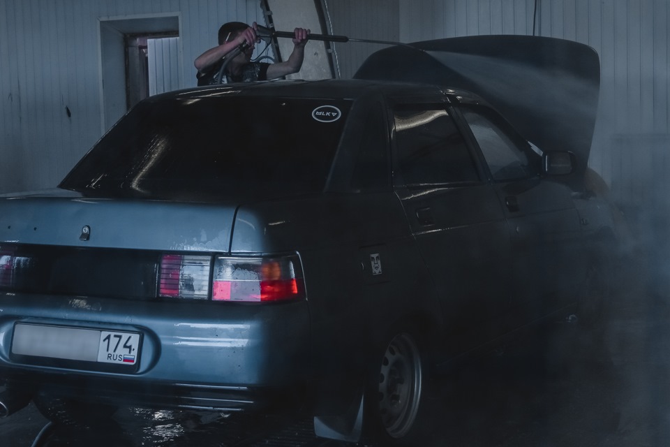

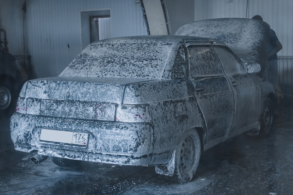

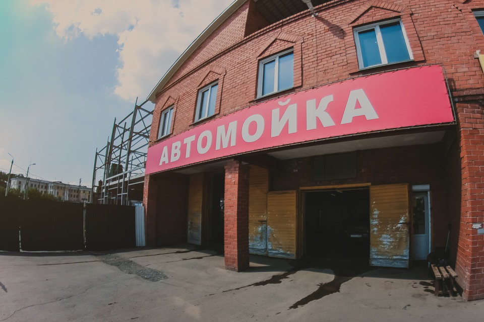

Заехал на мойку. Помыл верх (200 руб.) и под капотом (150 руб.)

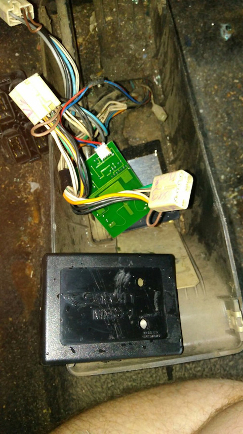

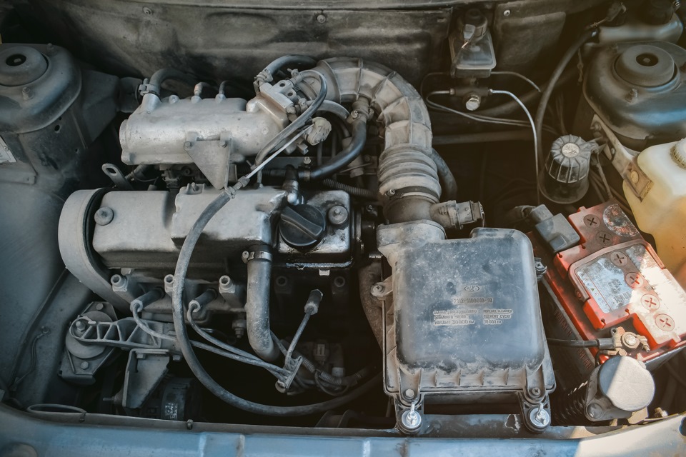

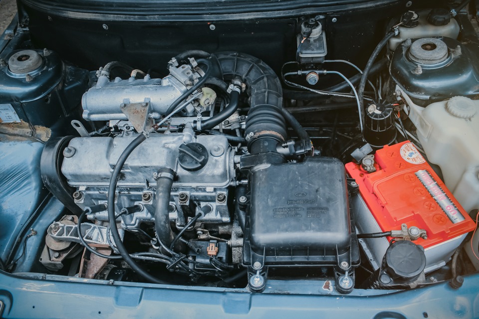

Помыли. Завёлся как обычно. Отъехал, открыл капот чтобы просушить на солнышке и машина заглохла( Начал копаться. Подошли водители других авто и давай смотреть в чём дело. Оказалось, что когда автомойщик продувал провода свеч, он 3 и 4 местами перепутал и не правильно подсоединил. Я поменял их местами, поставил как положено и завелась с первого раза как обычно) Теперь под капотом чистенько)

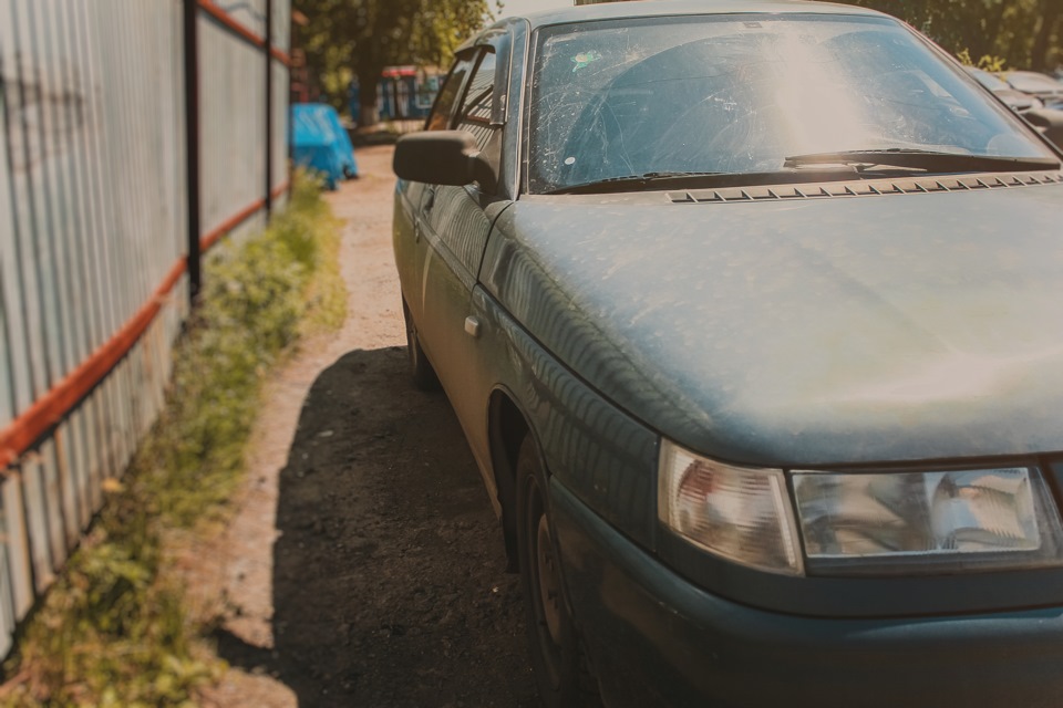

И сама машина чистенькая)

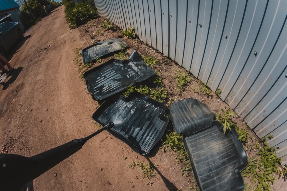

P.s. Поехали с любимой в сад к maloune где он мыл машину, воспользовался моментом и помыл коврики)

С проводами шутки опасны, можно модуль спалить!
Да знаю) И ещё контакты окислиться могут, т.к. на наших машинах изоляция никакая)
