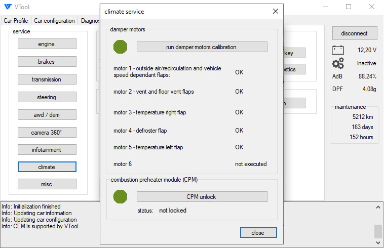

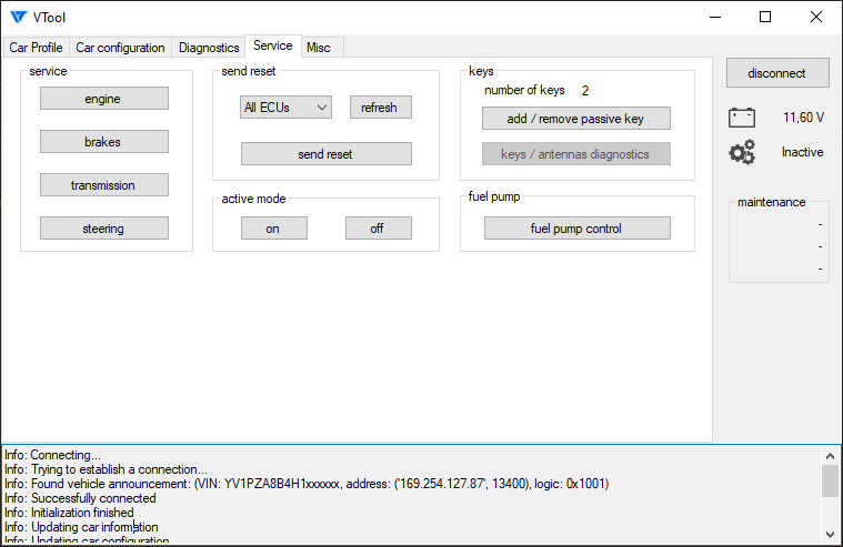

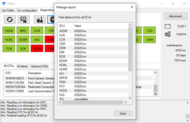

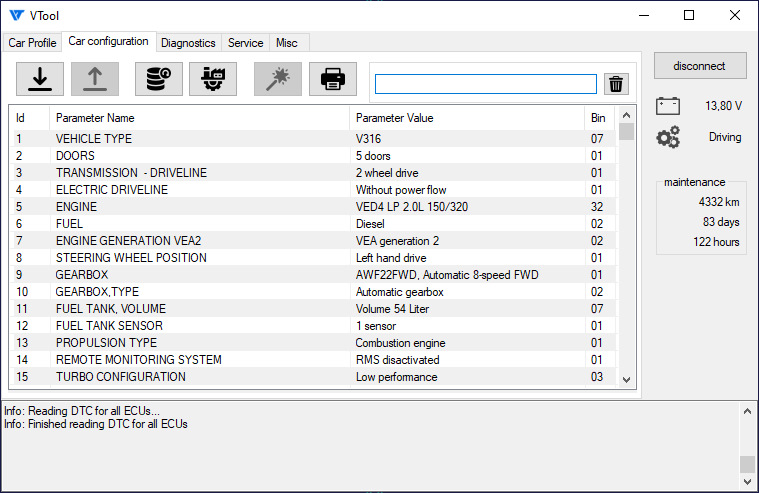

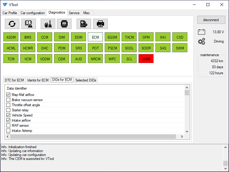

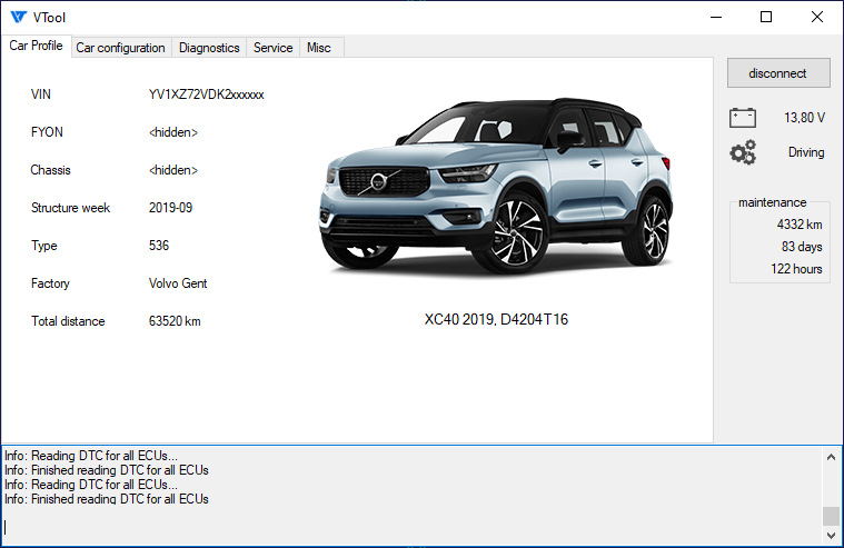

Этот софт я начинал делать для себя, но постепенно пришел к тому, что он может быть полезен для многих. Предназначен он для автомобилей SPA / CMA платформ и умеет помимо чтения и сброса ошибок еще кое-что полезное.
Спустя несколько месяцев работы в фоновом режиме, уже можно говорить о скором выходе первой публичной версии.
Для основного сценария использования не требует регистрации, смс, подключения к интернету и подписки.

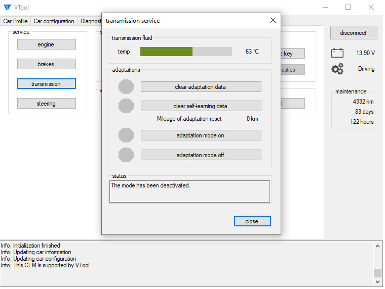

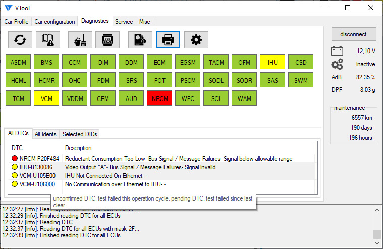

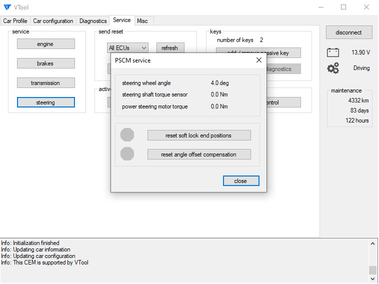

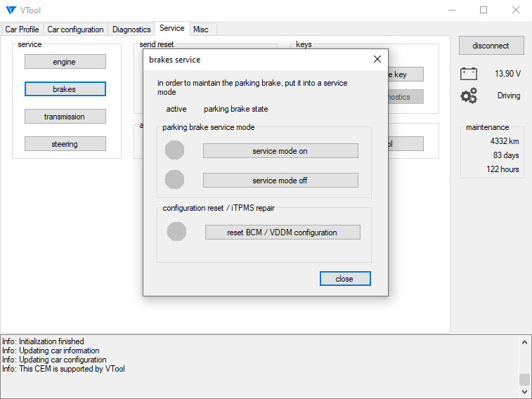

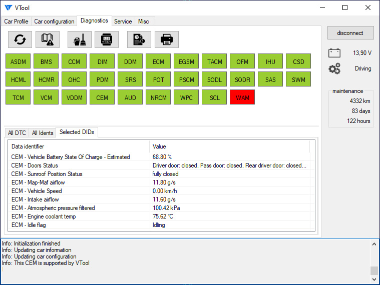

Он включает в себя чтение и сброс ошибок, запуск/сброс различных калибровок, сервисный режим стояночного тормоза, сброс межсервисного интервала и просмотр онлайн полезной для диагностики информации из блоков управления, примерно как это делает VIDA, детализация ошибок конфигурации, чтение пробега из всех блоков и другое.

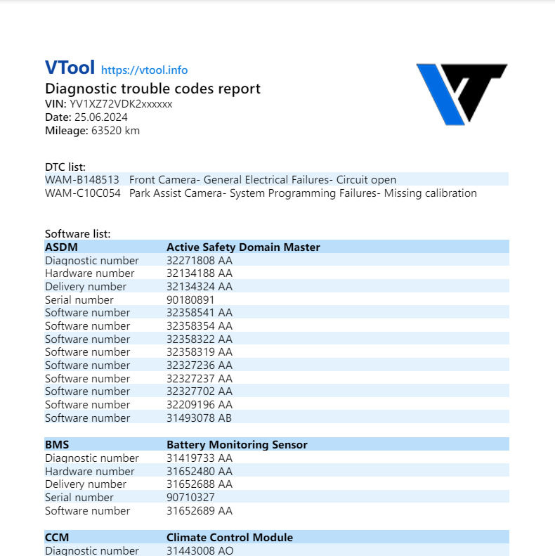

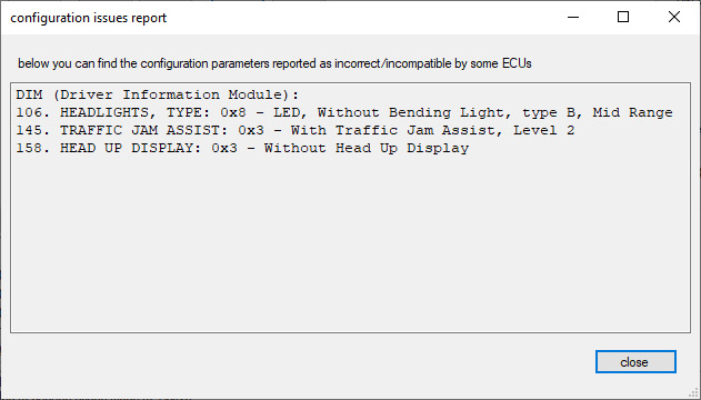

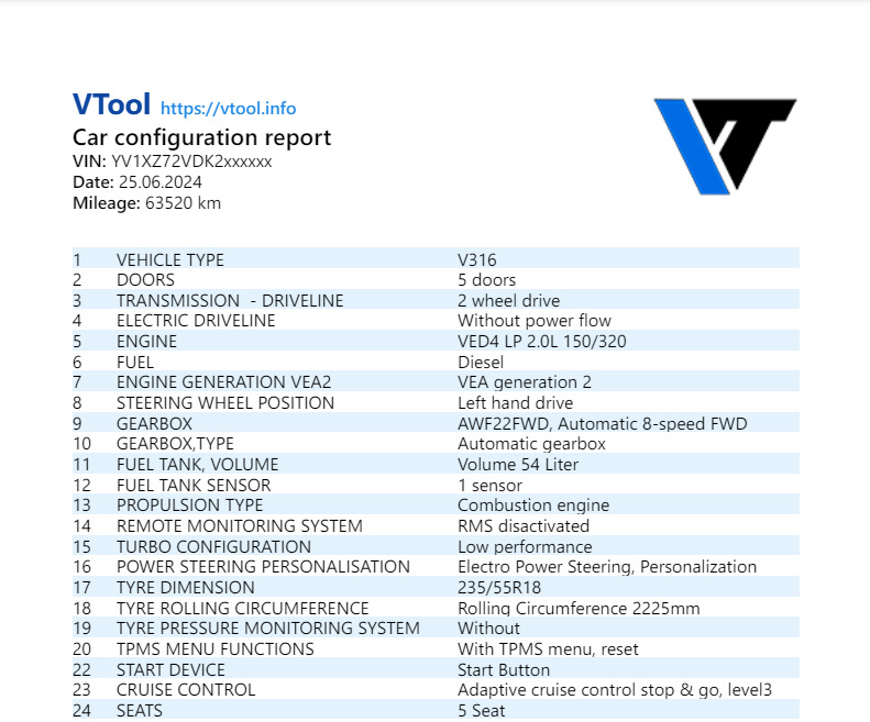

Добавил пару отчетов, чтобы получить в PDF список ошибок, номера софтов всех блоков управления и конфигурации авто.
Из непубличных возможностей VTool — умение грузить софт. За подробностями можно обращаться в личку.

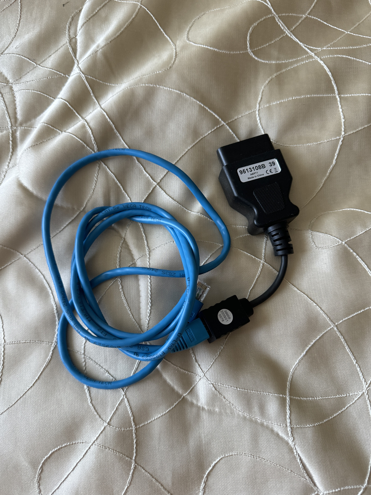

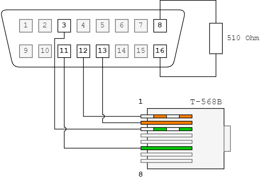

Для работы понадобится проводок для подключения к сетевому адаптеру компьютера. DICE и другие J2534 адаптеры не поддерживаются и вряд ли будут, поскольку это не имеет смысла.

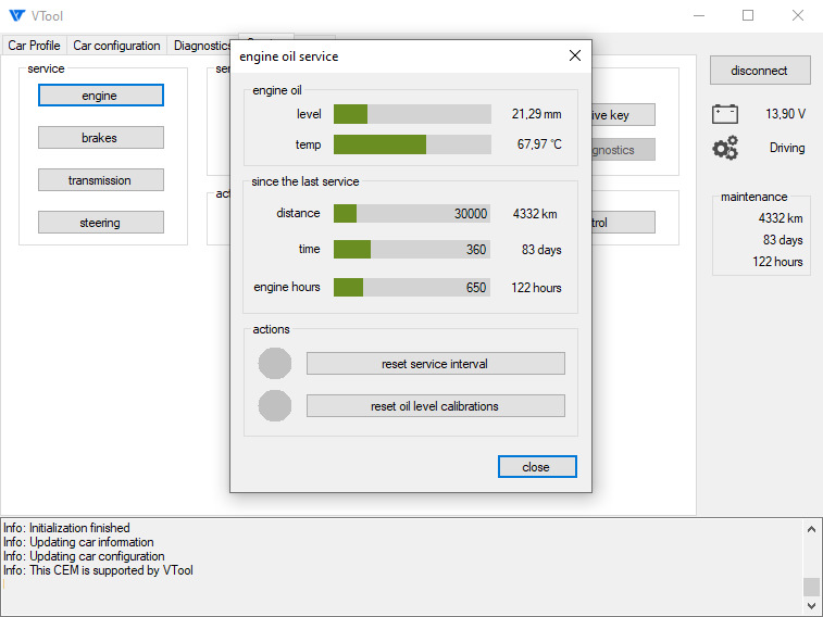

Еще немного скриншотов:
Доступен для скачивания: vtool.info

Добрый день, подскажите, после сброса адаптаций коробки какие-то дальнейшие действия необходимо делать? После сброса передачи стали переключаться с небольшими тычками и как будто удержанием на "нейтрали".

Здравствуйте, какой шнурок для работы с вашей программой

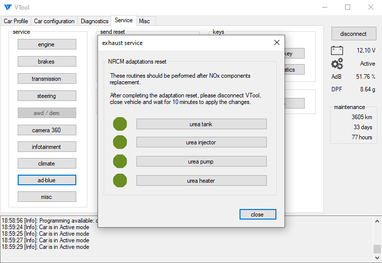

Здравствуйте! У вас под одним из скринов, написано адаптация заслонок и разблокировка стояночного отопителя. Что такое разблокировка стояночного?
Стояночный отопитель блокируется после нескольких неудачных запусков. VTool позволяет разблокировать
Понял, спасибо!
А если он все равно блокируется? После нажатия кнопки
Если отопитель первой генерации, то он блокируется после наработки определенных часов (для сервиса), надо сбросить это интервал на 0

При переключении с красного кружка на зеленый сразу же возвращается обратно в красный(
это говорит о неисправности подогревателя

Как актуализировать показания уровня масла на Geely Mongaro? Показывает 1665 мм, но это непонятное число. Возможно данные в восьмиричном исчеслении или ещё как-то их нужно переводить в обычные мм?
Нужен SDDB для Mongaro
Что это такое?
Anton4242
При смене масла провел эксперимент с уровнем на монжаро см. у меня в журнале.
Автор сможет помочь интересно или нет? Скорее всего ему нужен автомобиль для эксперимента.

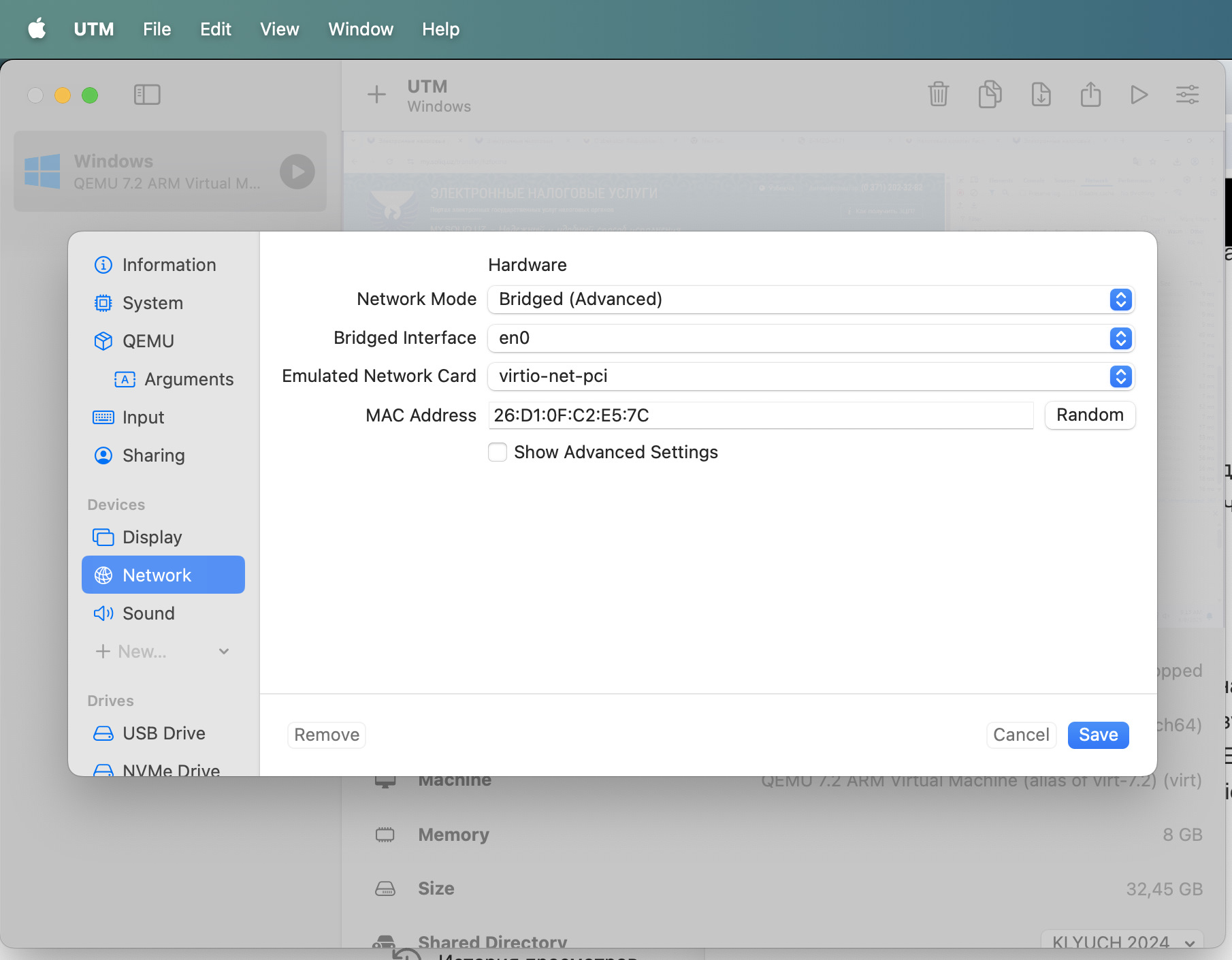

Приветствую, на форуме не нашел инфу, подскажите пожалуйста, какую версию винду нужно использовать? достаточно домашней или лучше pro?

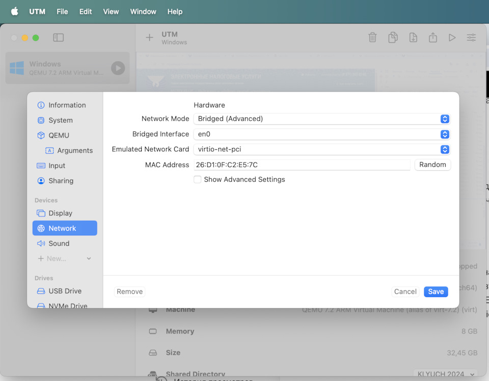

Для тех, кому интересен запуск программы на маке под OSX
Получилось подключиться к машине используя такую комбинацию: MacBook Pro M3, сетевой адаптер TP-Link UE300C, адаптер для BMW ENET. На маке запустил UTM виртуалку с Win 11, в настройках сети выставил "Network Mode: Bridged (Advanced)" и всё заработало
Не затруднит ли Вас ответить, где именно выставляется "Network Mode: Bridged (Advanced)"? У меня по такому же сетапу как у вас но не запускается
Вот здесь, в редактировании свойств виртуалки, если я правильно помню
В "Bridged Interface" может понадобиться указать конкретный адаптер. На скриншоте сейчас выбрано неправильно, en0 это встроенный wifi адаптер. Внешний сетевой адаптер у меня определился как en7 или что-то вроде того (цифра могла быть другой) — вот его и нужно указать.
На днях доберусь до машины с компом и восстановлю точный сетап, если вы меня не опередите
Спасибо вам большое, вечером попробую )

Подскажите подошёл данный адаптер?
Купил простой с проводом.

Я вот такой покупал, подходит
ozon.ru/t/25ubvoU

Вопрос:
какой информации по уровню масла больше верить, Vtool или то что показывает электронный уровень на планшете ?
Так как разница существенная получается.
На "заполненность" шкалы уровня масла в vtool можно не обращать внимания, т.к. ECM выдает уровень в миллиметрах. Сколько миллиметров соответствует отметкам Min и Max — неизвестно, по крайней мере пока. В идеале нужно собрать статистику, сколько "мм" соответствует какому % на разных моторах и конвертировать уровень в уже привычные %. Если у кого-то таблица соответствия или формула — я готов это реализовать.
В моем случае уровень на планшете ~96 %, а во Vtool 35 🧐, что очень насторожило
А то, что единицы измерения разные? 😉 VIN в личку можете прислать? для статистики
Конечно👌🏻
а поддоны одинаковые дизель\бенз и датчики уровня тоже. хоть их и 3 номера поддона.

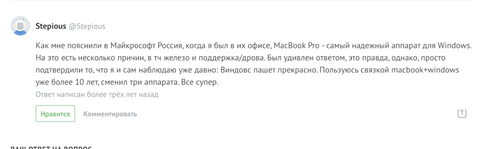

Добрый день, пара вопросов, а кто-то испытывал vtool + macos с поднятой виндой на виртуалке, будет работать? И куда донатить? :)
welcome на форум :) создайте там тему с вопросом
Spark-R
Xentry у меня так и работает

Оригинал/копия?
Переходник орига, провод самый обычный
Проводок тот же что и на орбит как я понял?

Провод же d5t5.com/eshop/detail/77/…e-adapter-9513108-genuine и его многочисленные реплики?

Проводок только какой нужно приобрести не совсем понял?
Антоха! Огромный респект! Жду с нетерпением… ну и дай ссылку на проводок, что бы быть во все оружия!)))
Какой в итоге проводок?

Я очень плотно занимался портированием Vida под Mac, но моих знаний к сожалению не хватило. Dice ни в какую не видит.

Всякие виртуалки да, но грузят мак сильно. Было желание переделать чтоб как нативная работала. Основа там DOS и писали программу фордовские программисты. 25 лет этим наработкам.
