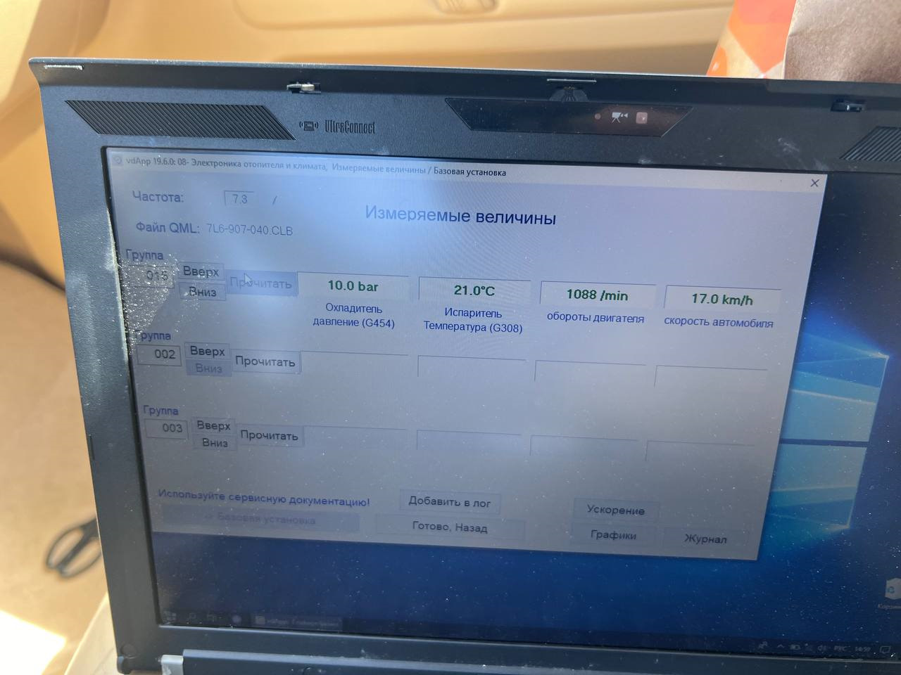

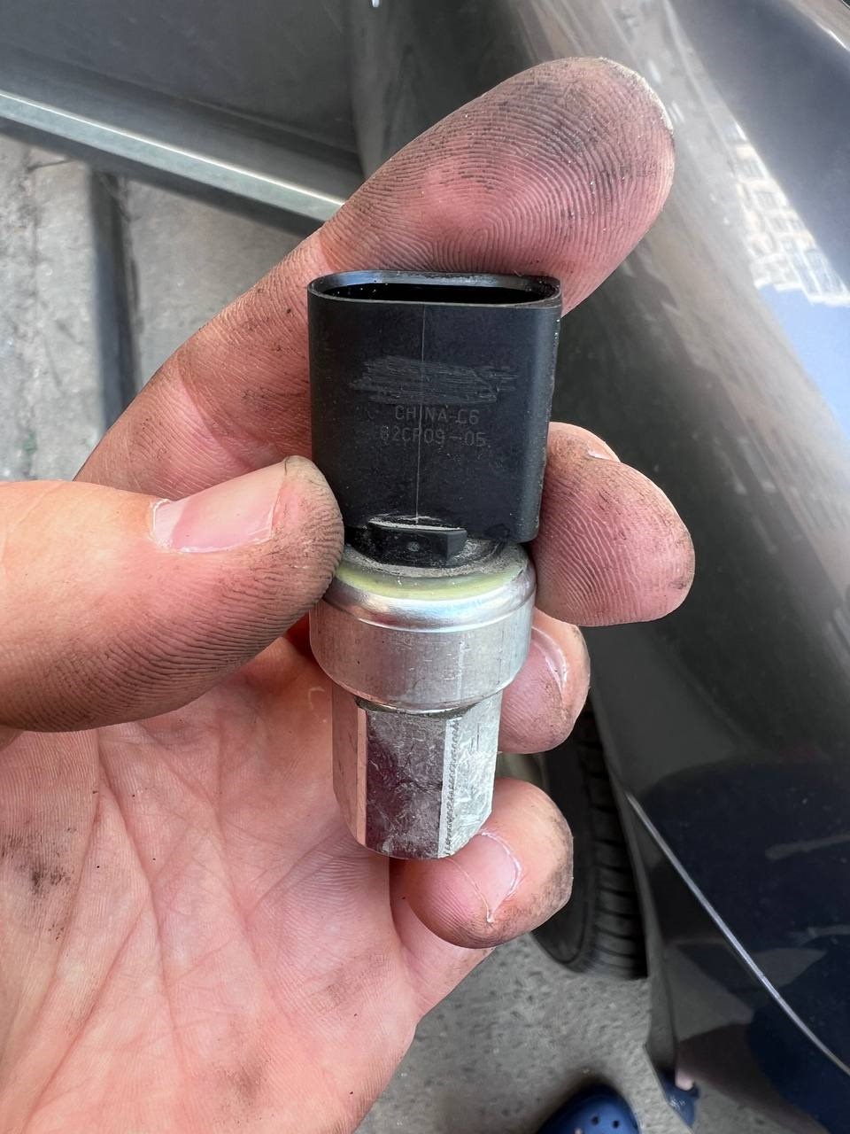

Начал я значит сначала сам, почитал ошибки Васей и первое что мне выдало это что неисправен блок управления, ошибка нестираемая, ну думаю надо начинать с этого, нашел на авито бу блок климата, чтобы не нарваться на то же самое, проговорил с продавцом что на месте подкину и куплю если не будет ошибки, так и сделал, помучался конечно, и благо у меня ключи для магнитолы остались еще после прошлого тура, обошелся в 5к, потом появилась ошибка по датчику, я сначала затупил купил единственный датчик который у меня был справа под накладкой стеклоочистителей(меняется легко, систему опустошать ненадо) но оказалось что заменил зря, датчик орига обошелся в 4к, потом я понял что блок с кодировкой от другой машины где как раз должен стоять этот датчик, а у меня и нет его типа рядом с компрессором я так понял с 2008 года их перестали там ставить.

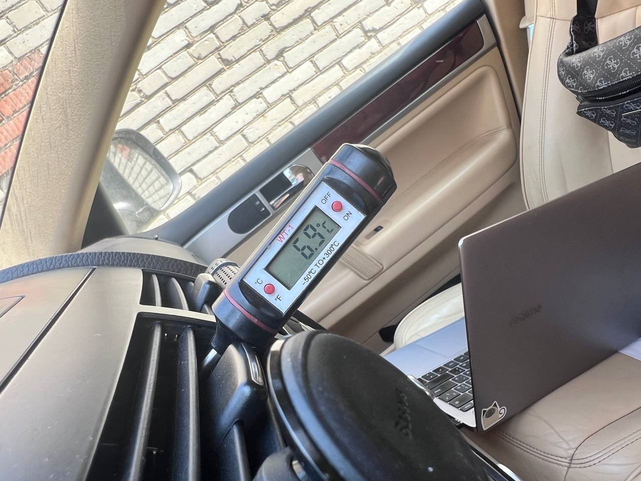

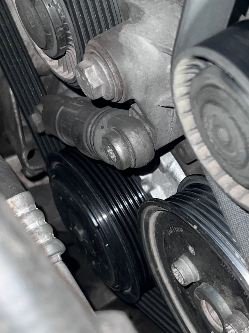

Сделали диагностику получилось так что компрессор работает а когда даешь обороты отключается, давление соответственно в системе после этого не меняется но видно что и нагрузка снижалась на него, предложили дефектовку компрессора, сказали если задиров нет то клапан поменяем и поршневую и все, но как мы все понимаем чуда не произошло, компрессор пустил стружку, замена компрессора и промывка системы. Оставил машину на 3 дня, забрал холодить стало конечно как в морозилке, промывку делал по их рекомендации так как дают год гарантии там аппаратом промывали и жидкостями разными и маслом специальным я особо не вникал, мне главное что сделали все по человечески хоть и не бюджетно вышло.
