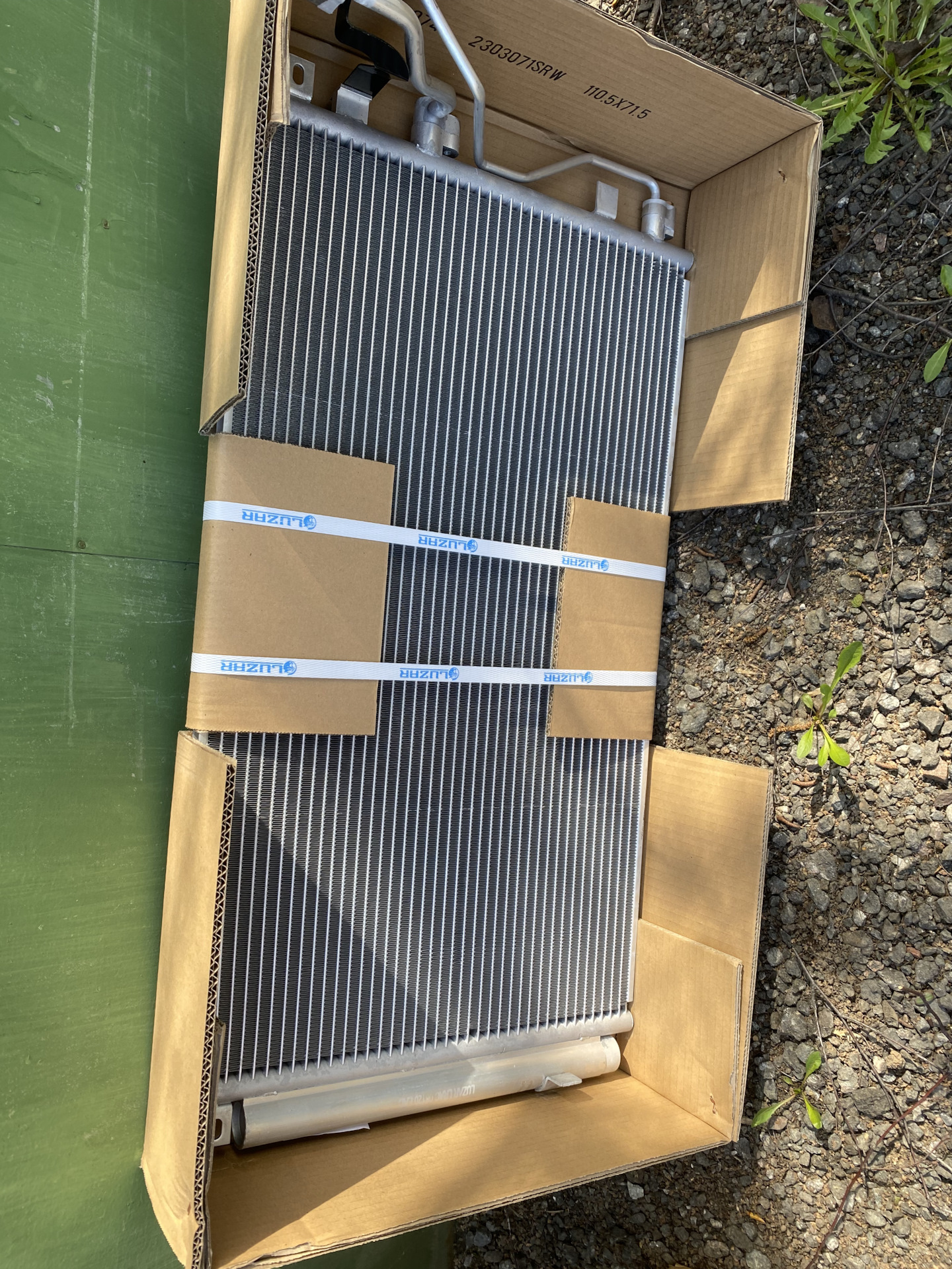

Вообщем возвращаясь с отпуска, с Крыма прилетел камушек прям четко в середину радиатора кондея. По приезду домой обратил внимание что его больше нет, подумал прикинул что к чему думал умер компрессор. Поехал в сервис, подключили оборудование и вердикт такой, увидели потек масла на радиаторе, нет хладагента. По зиме заказал хороший аналог радиатора, посмотрю сколько будет ходить. Вообщем менял я его сам не чего там сложного нет. Естественно все разобрал поехал на само мойку и помыл радиатор охлаждения.

Сетка была?
Нет
