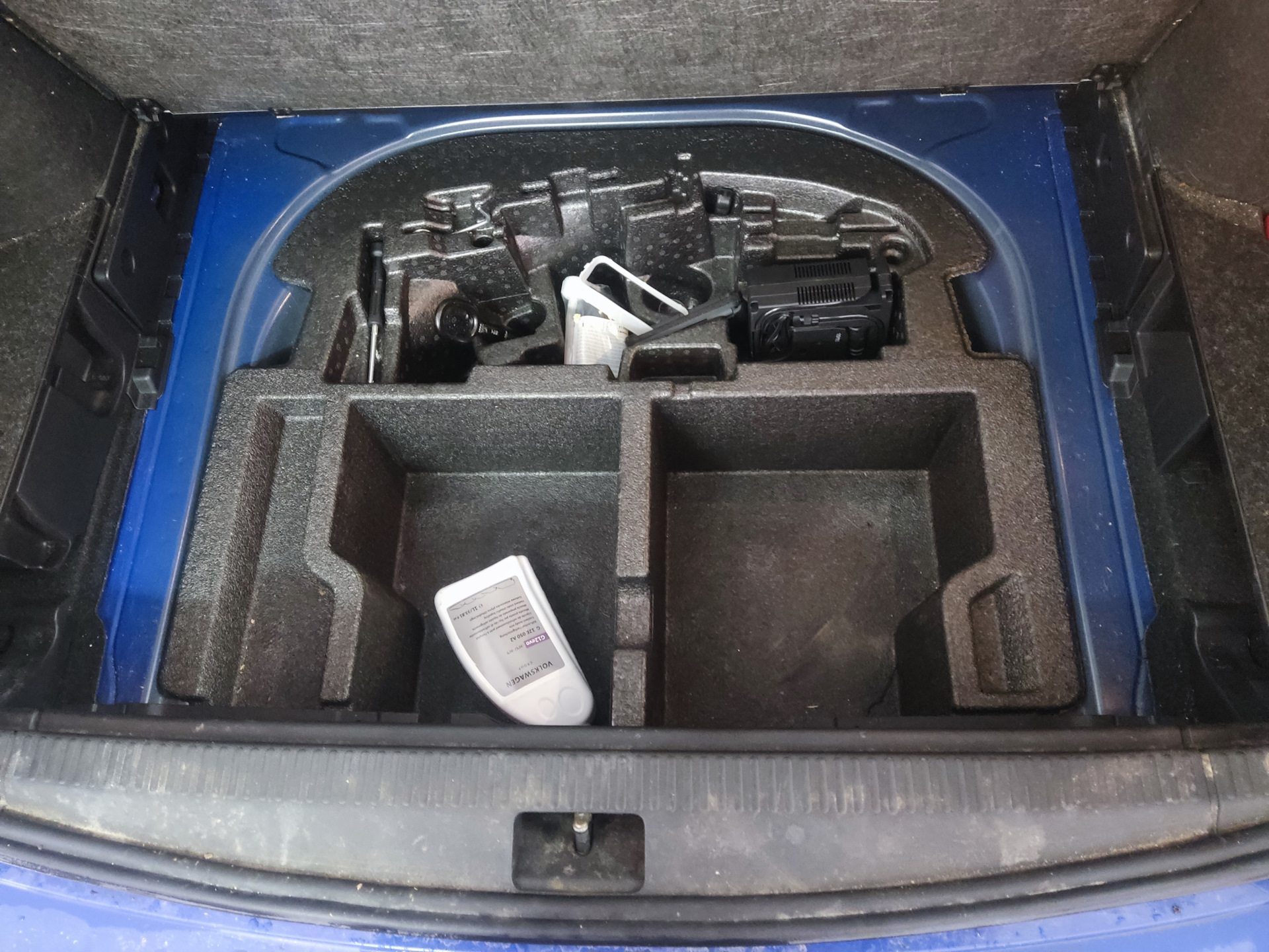

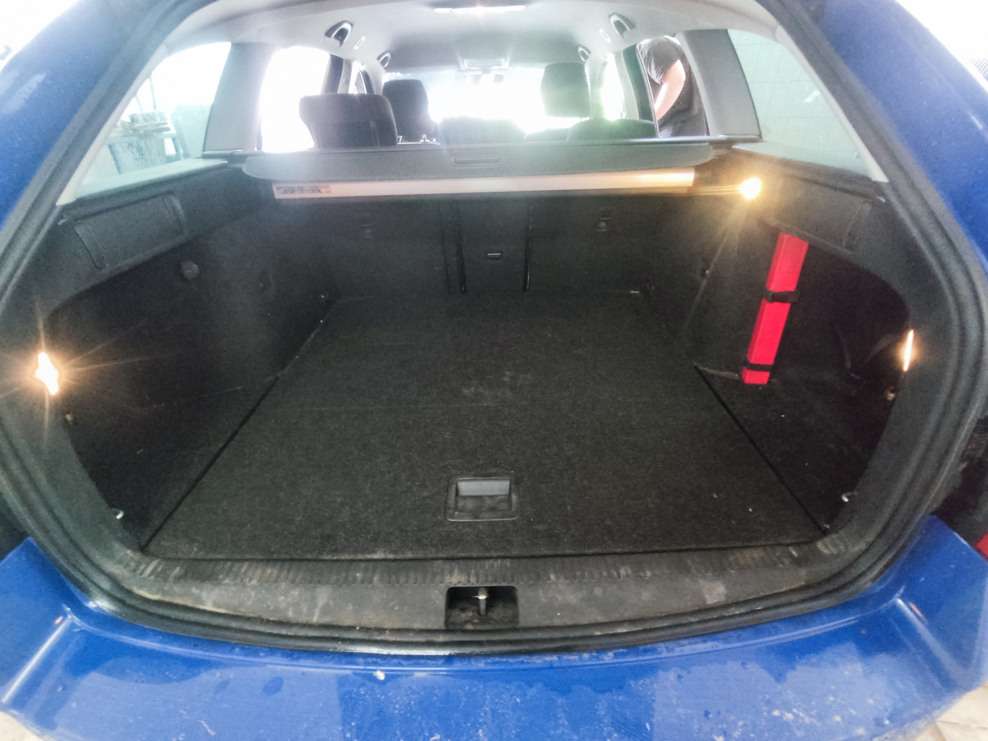

Из странностей — у сапфирки отсутствовало запасное колесо, вместо него под полом находилась даже не докатка, а целиковый большой пенопластовый органайзер с ремкомплектом от прокола.
Вероятно в Германии боковые порезы шин не встречаются совсем, но на серебрянке приходилось менять колесо не единожды за долгий срок владения, поэтому предполагаю, что запаске всё-таки быть. Машинка продавалась на 17 колесах, резина на зиму шла без дисков. Возможно, возьму далее штамповку, предпочитаю колеса перебрасывать сразу целиком, не насилуя шины.

Шикарная у Вас машина: комплектация Soleil, 17" диски Hawk, двухуровневый пол в багажнике! А ремонтный набор вместо запаски -это особенность практически всех авто из Германии! У меня тоже так…:-)

О, забыл: ещё фонарик съёмный в багажнике… У меня тоже комплектация Soleil, только 1,0 tsi в паре с DSG!:-)
О, фонарик точно есть, я всё голову ломал, как он вытаскивается, потом нашел руководство по эксплуатации — оказывается надо было просто пальцами поддеть, а я думал просто нажимаешь и он поворачивается.)

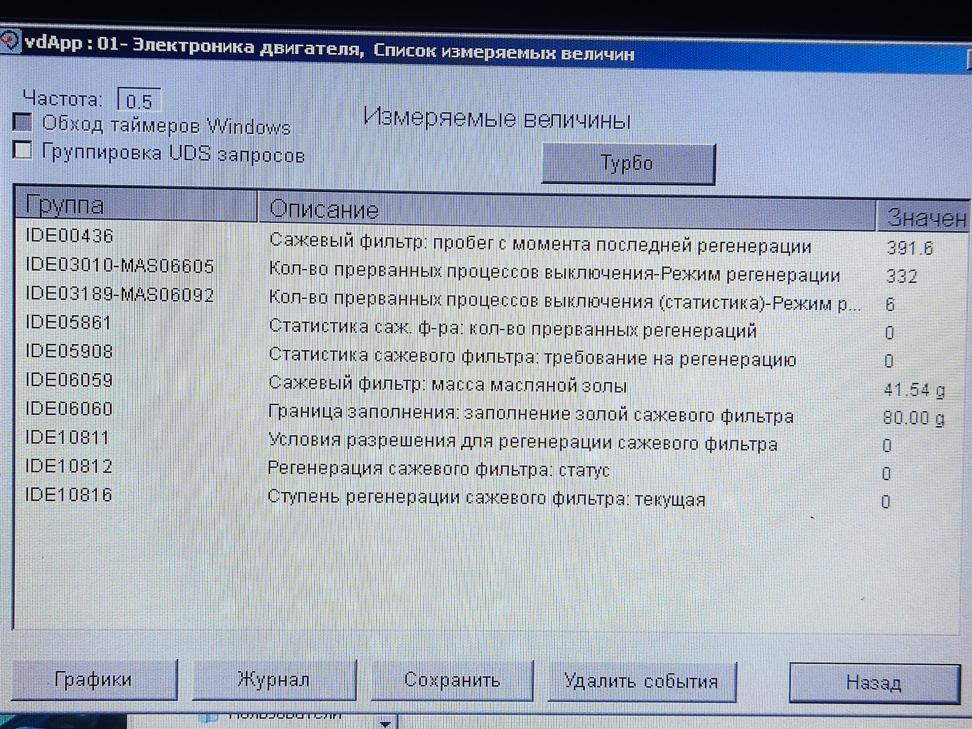

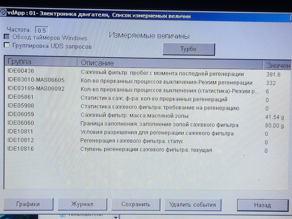

В каком состоянии сажевый? Интересует количество масляной золы.
Здравствуйте. Пробег смотрели и компом и по внешним признакам, эксперт смотрел, утверждает, что похоже на правду. Экология, также сказали целая, работает нормально, ошибок по машине нет, только батарейку в ключе надо заменить. Как посмотреть количество масляной золы? У меня это первый дизель в жизни, до этого никогда даже у друзей не было, но попробовать хотелось. Нравится как едет. Про сальник коленвала как-то не подумал, но думаю, если сервисники снимут и увидят потёки, то у них же и закажу. Вроде как сервис специализированный, но раньше там не был никогда. Серебрянка была проста, как Жигули и могла обслуживаться практически везде, где есть пара прямых рук. В том числе и моих).
Количество золы можно посмотреть с помощью Car scanner и OBD. Также при замене ремня ГРМ рекомендую заменить ремень привода масляного насоса. В остальном очень надежный двигатель.
Васей смотрится?
Ремень маслонасоса тоже купил, решил все ремни разом поменять, чтобы потом уже была отправная точка.
Можно и Васей
Тогда на выходных постараюсь залезть.
Знать бы ещё, что это означает)
То, что золы в сажевом фильтре ( по расчету) чуть больше половины от максимального обьема. 80 гр это где-то 300-350 тысяч км.
Небольшой некропостинг. Измерил снова массу масляной золы, вышло 48.57, пробег за это время составил ~26000 км. Выходит, зола накапливается где-то 1 гр на 3700 км. 31 гр такими темпами мне хватит примерно на 114 ткм. Учитывая, что сейчас пробег 177, выйдет предел на пробеге 290. Так что ваши расчёты примерно верны)
