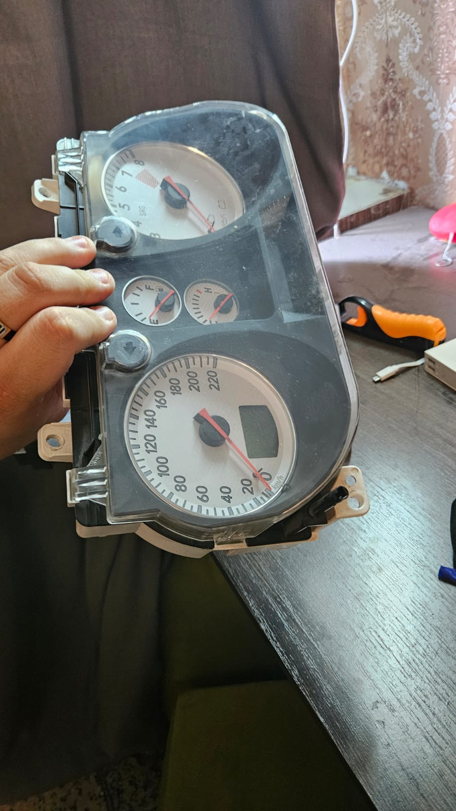

В общем решил заменить лампочки в приборке и блоке управления климатом на светодиоды.
Почитал интернет выбрал светодиоды с али (Думаю возьму 2 на пробу.) пришло по итогу 10 светодиодов ссылка на них sl.aliexpress.ru/p?key=7V06sU5 (в одном заказе за 100р 5 шт)
В блоке управления климатом все просто, снял пластик, раскрутил, вытащил стары, поставил новые, к сожалению фото нет.
В общем на радостном быстром успехе решил поменять сразу и в приборке, но тут случилось очень неудобная вещь)
Ну в общем не долго думая решил поставить свои.
1. аккуратно снимаем старую лампочку (не трудно, просто цепляем усики)
2. Берем паяльник и паяем усики на данные светодиоды (Для это распушил мягкий кабель, взял 3 усика (много нужно 2 а то и 1) через шуруповёрт закрутил и напаял
3. Далее вставляем его в патрон и закручиваем в старый патрон усики как стояли у лампочки.
4. Отрезаем лишнее и вставляем в паз ( дело в том что по данным усикам и идет напряжение в светодиод (если сильно толстые усики в паз может не встать, не переборщите!)
Все наслаждаемся работой!
Ps. Если решите поменять светодиод и в аварийке, данный светодиод не подойдет, он слишком большой, я установил, теперь слепит аварийка пришлось наклеить тонировку временно)
А теперь результат!
Выкрутил на минимум, свет шикарный, рекомендую!

На али есть светодиоды менее яркие. Нет ни какой проблемы заколхозить менее яркий светодиод или добавить резистор. И не придется ничего красить или пленкой кнопку обклеивать
Это временно) согласен про аварийку) это уже когда дело пошло было трудно остановиться) Уже заказал в нее норм диод
Я сам вначале поставил яркий, включил офигел и выдрал)))
Чтобы аварийка не слепила, я диод направил в сторону двигателя
Нормал ты засветил 💪🤝👏
Диод в аварийке чтоб не слепил, закрась его маркером черным, в один слой. Я себе так сделал, ролучилось идеально.
Тонировку китайскую наклеил норм) фотки же есть)
