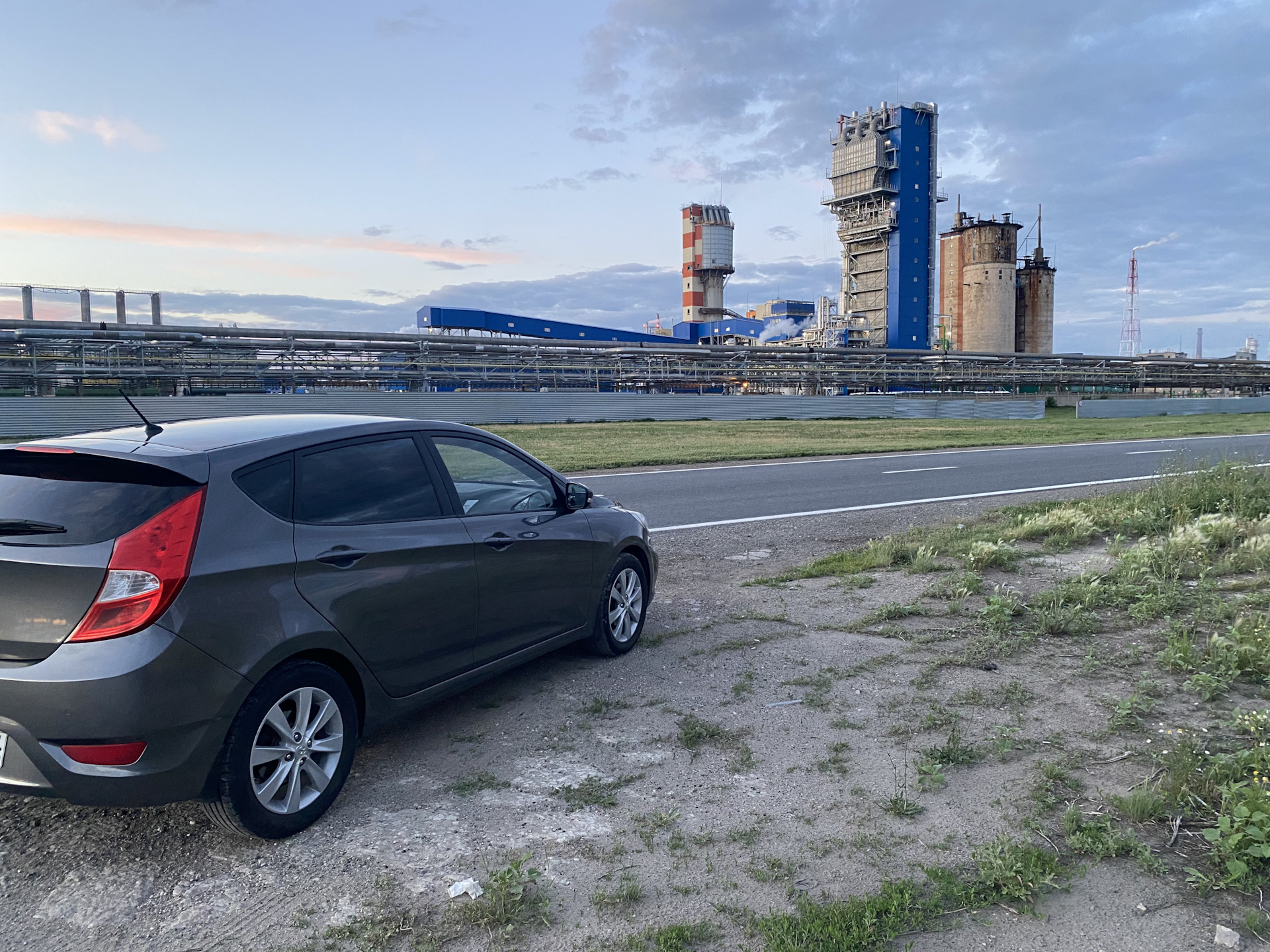

Так как авто был куплен у не самого «опытного» и «ухаживающего» хозяина, на нем имелись «следы эксплуатации», если это так можно назвать, при чем сильные и в большом количестве. Меня это очень сильно удручало, так как я достаточно педантичен к авто, да и выглядел Солярис как подстреленный. Заехав к нескольким знакомым малярам на оценку, выбрал вариант устраивающий по срокам и цене — первый просил 160, месяц-полтора ожидания очереди и еще месяц на работы, второй 120 и 3 недели, и собственно через знакомых вышел на еще одного, на котором и остановил свой выбор — 140 и 2-2,5 недели на работы.
Машину были готовы забрать через 6 дней в работу, поэтому в темпе вальса были заказаны передний и задний оригинальные бампера (задний был треснут и оторваны боковые крепления справа, передний был не оригинал).
Фото процесса и того что было, к сожалению почти нет.
Ну и немного фоток результата на фоне индустрии
Что по итогу имеем: красилось практически все — двери, арки с крыльями, пороги, капот, багажник, бампера и 10-15 см крыши от лобового. Красилась с разбором, пескоструем в некоторых местах, травлением и собственно всем, чем было необходимо. Покраска заняла 3 недели ровно, по цене за все вышло 145 тыс. рублей, со сборкой/разборкой, краской, материалами, подбором коллера, полировкой, небольшой рихтовкой и метизами.
Да, машина крашенная вкруг, толщиком не бил, но интересно самому, нет не боюсь что скажут при продаже, да дорого. Но результат меня всецело и полностью устроил. Доволен как слон.
Всем блестящих и радующих глаз авто, не переключайтесь.
