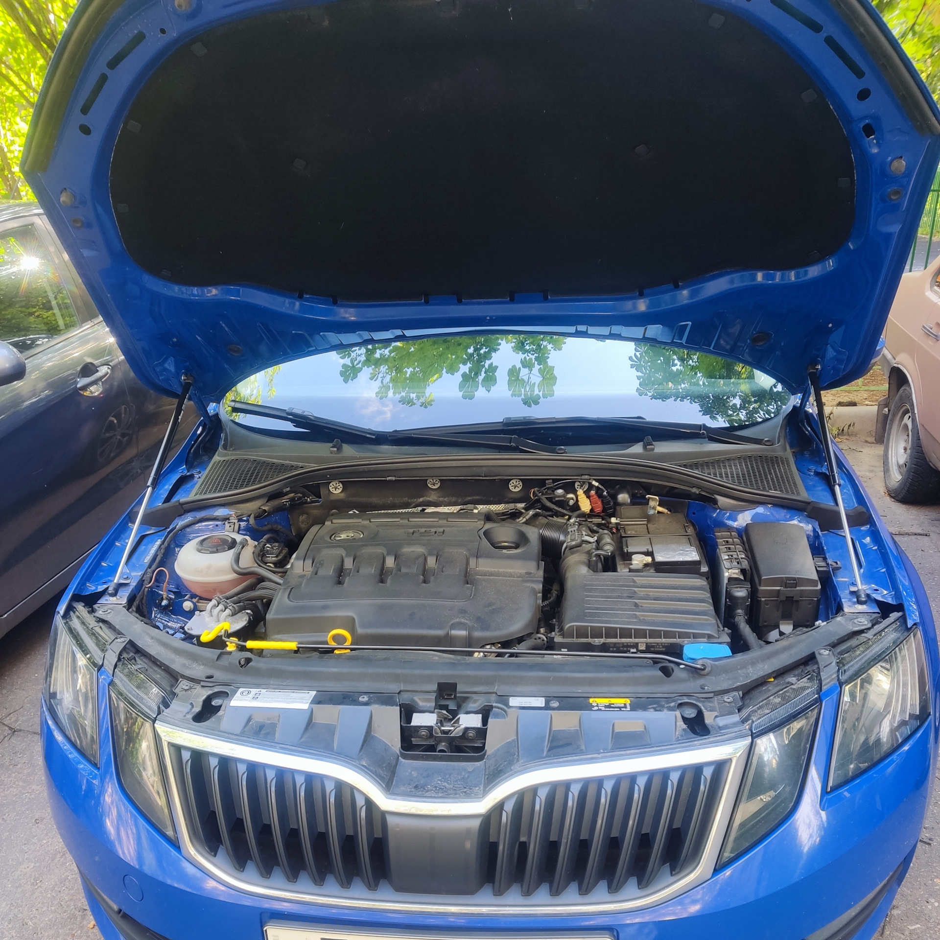

На всех моих машинах были установлены газовые упоры капота. На сапфире, приведенном из Германии их не оказалось. Вероятно, потому, что бюргеры туда не лазают, а на сервисе наплевать, стоят на машине газлифиты или кочерга. Но банальное неудобство заливать омывайку в обход кочерги сразу же напомнили, что упоры нужны. На озоне был заказан комплект:
Комплект упоров на ОЗОНе
Установка заняла около 10 минут. Сплайна М10 под рукой не было, но Торкс 50 решил вопрос со снятием болта крепления петли. В остальном проблем не было, всё по инструкции.
Я доволен!

Бюргеры изредка лазают, и заливать не удобно. Ставят очень многие
Кочерга очень мешает заливать омывайку
