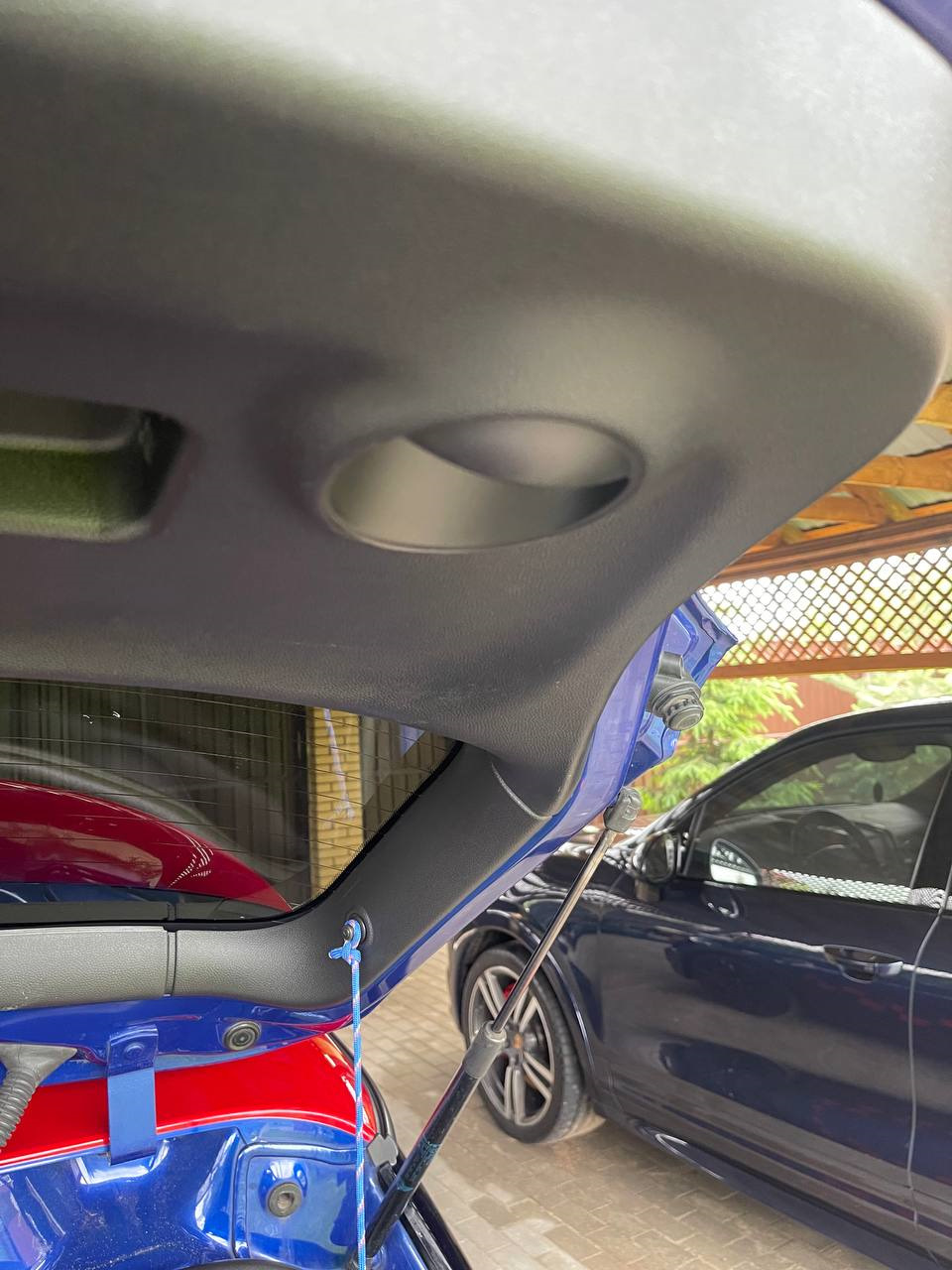

О, чуть не забыл, как уж без капельки вынужденного колхоза. Почему то полка багажника была без веревочек и от этого не поднималась вместе с крышкой. И тут то мне под руки попалась цветастая веревка :D
