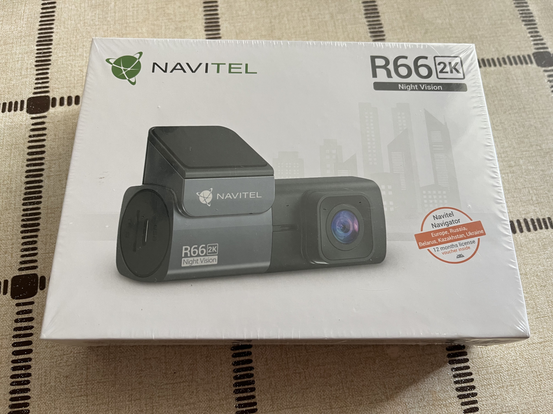

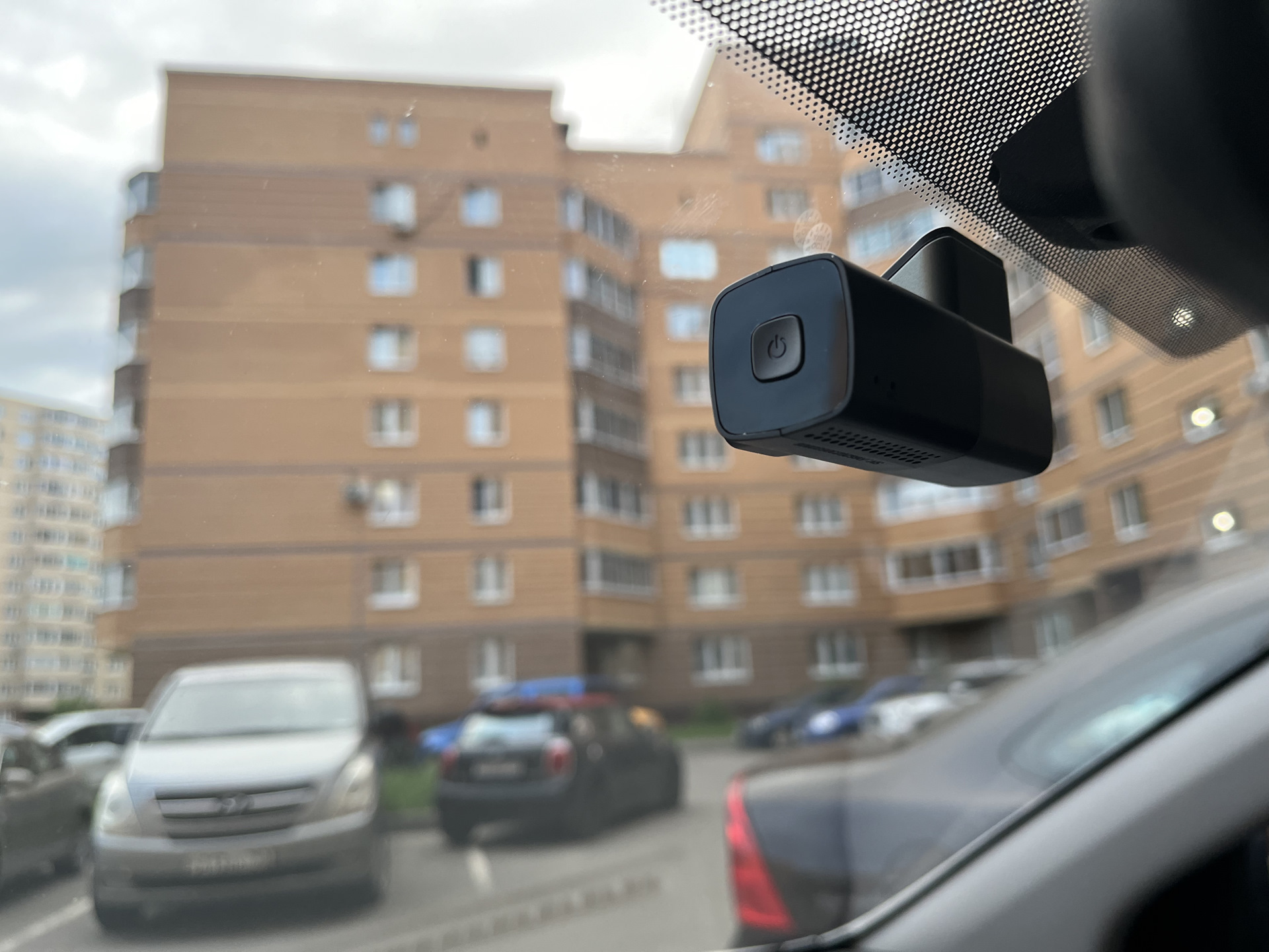

Выбор пал на регистратор фирмы Navitel модели R66. Регистратор снимает в 2K

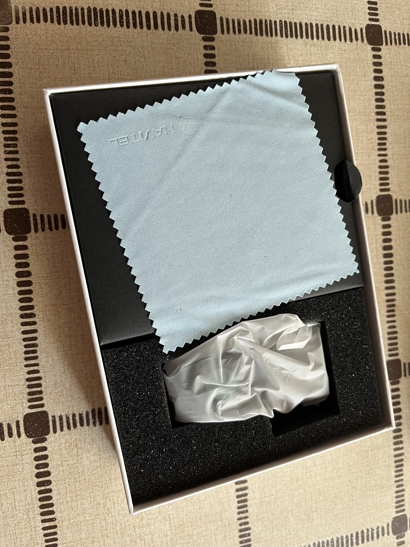

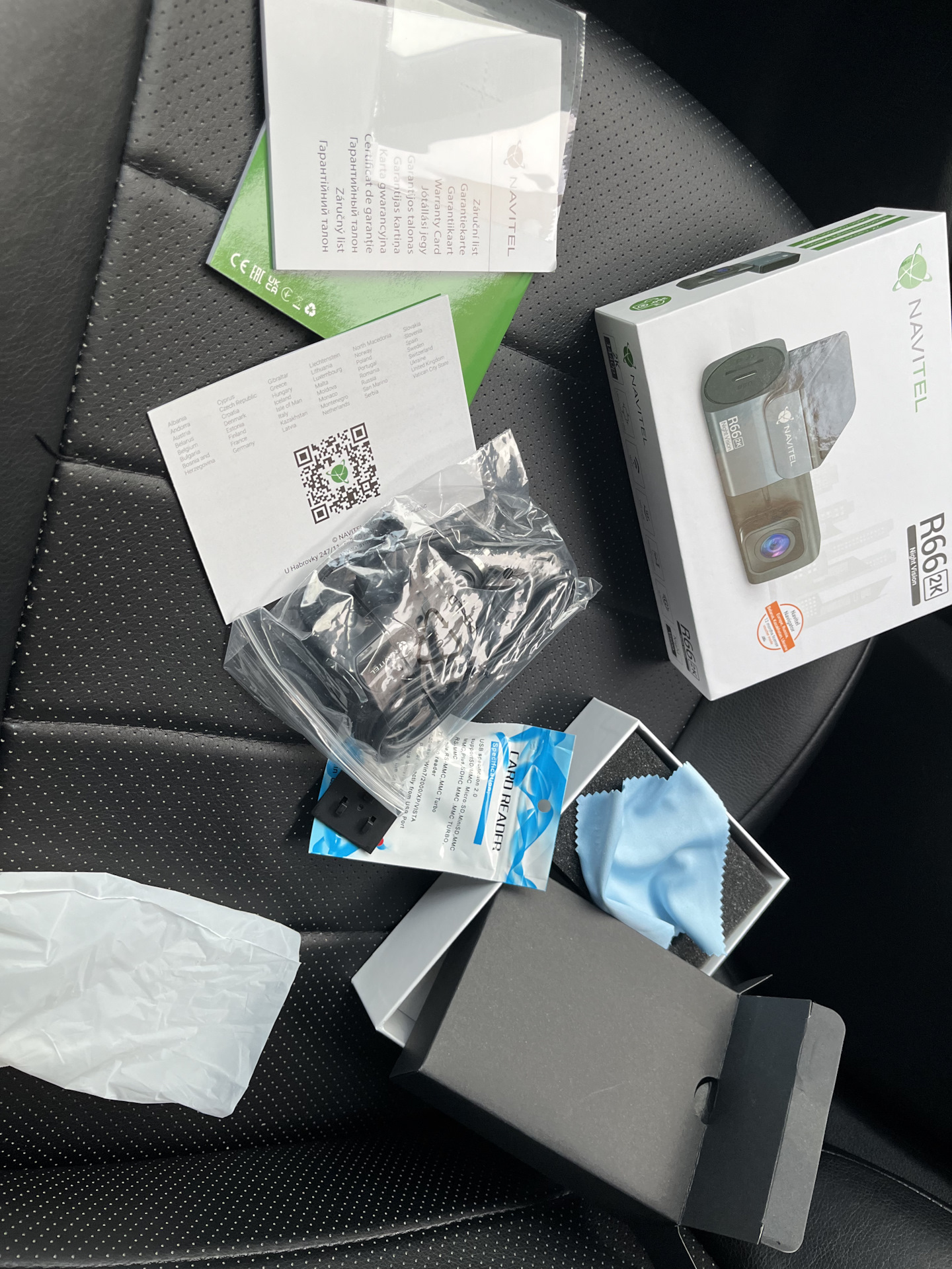

В комплектации идет сам регистратор, картридер, провод питания, тряпочка для линзы и годовая подписка на карты Navitel.

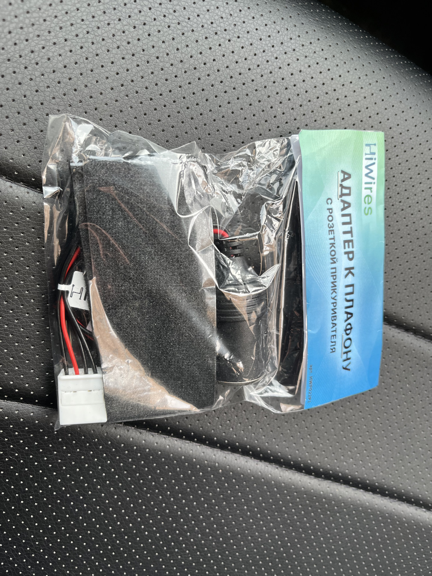

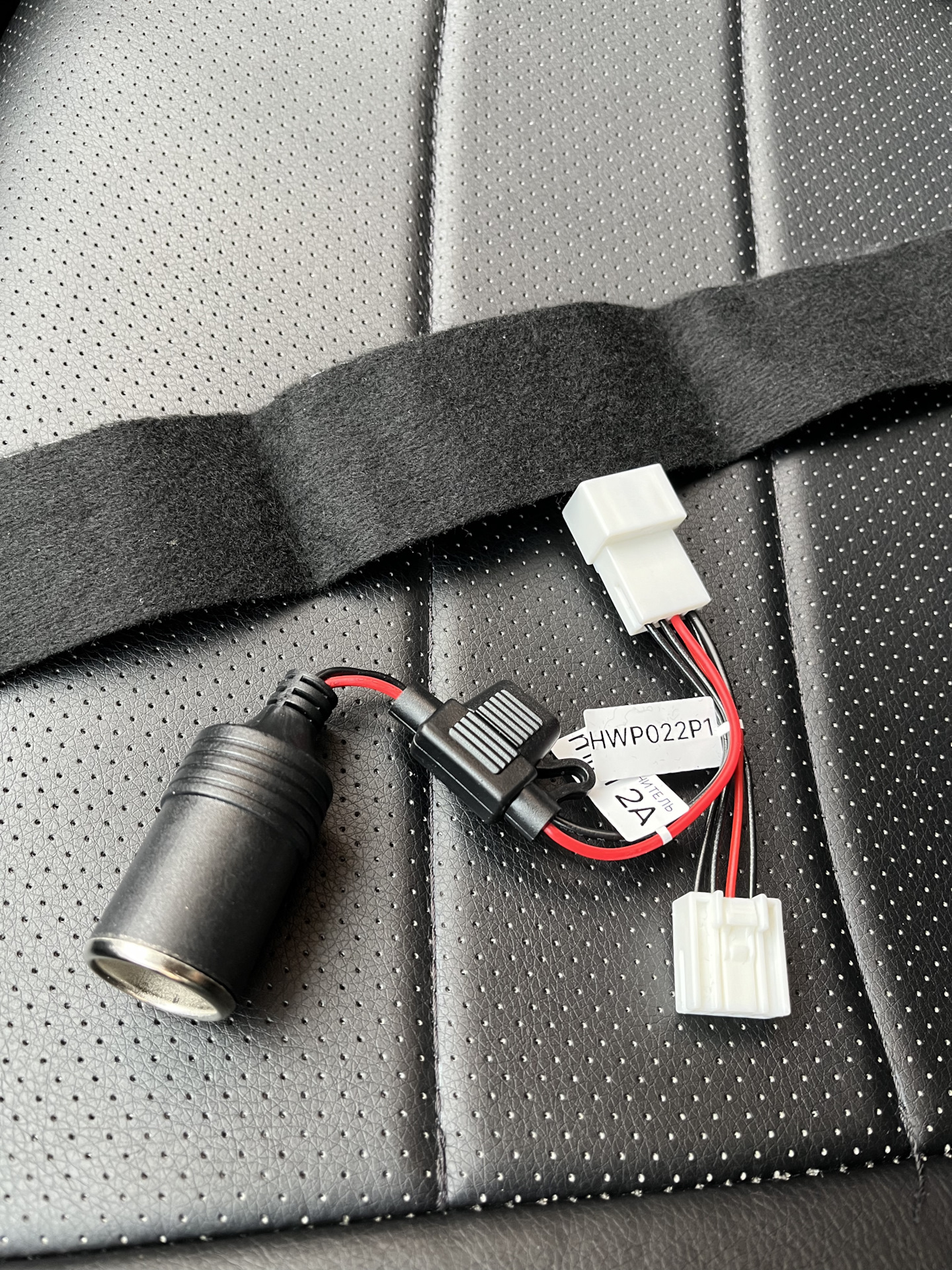

Сразу заказал разветвитель для плафона освещения дабы запитать регистратор от него и что-бы не болтались провода.
Далее начал устанавливать видеорегистратор в машине.

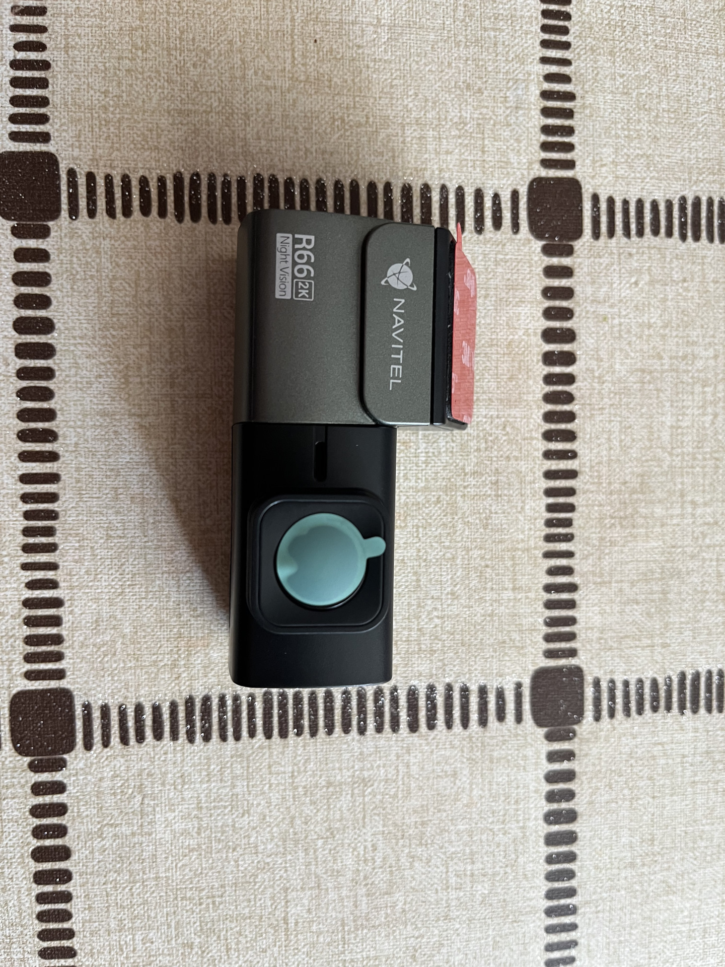

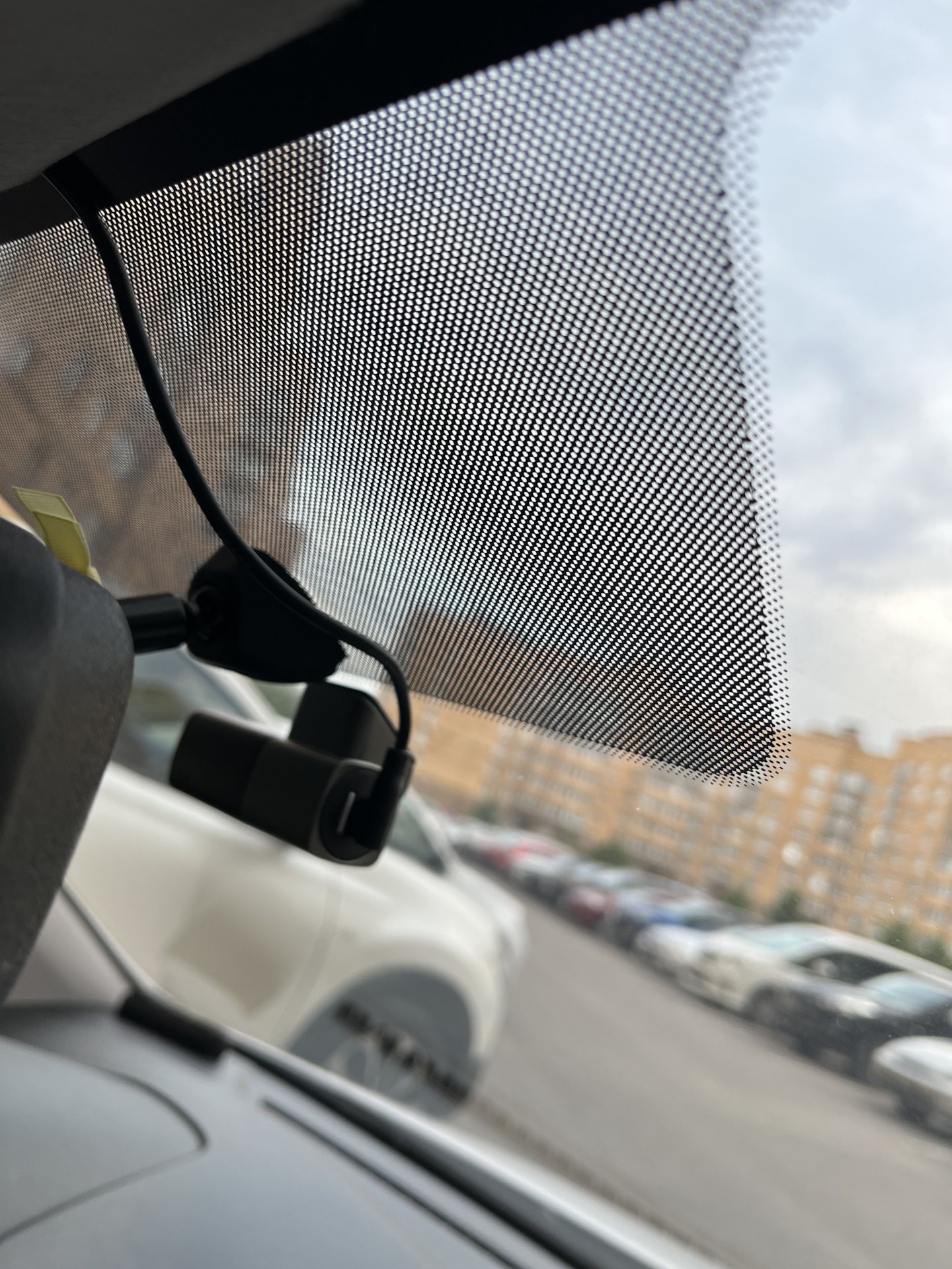

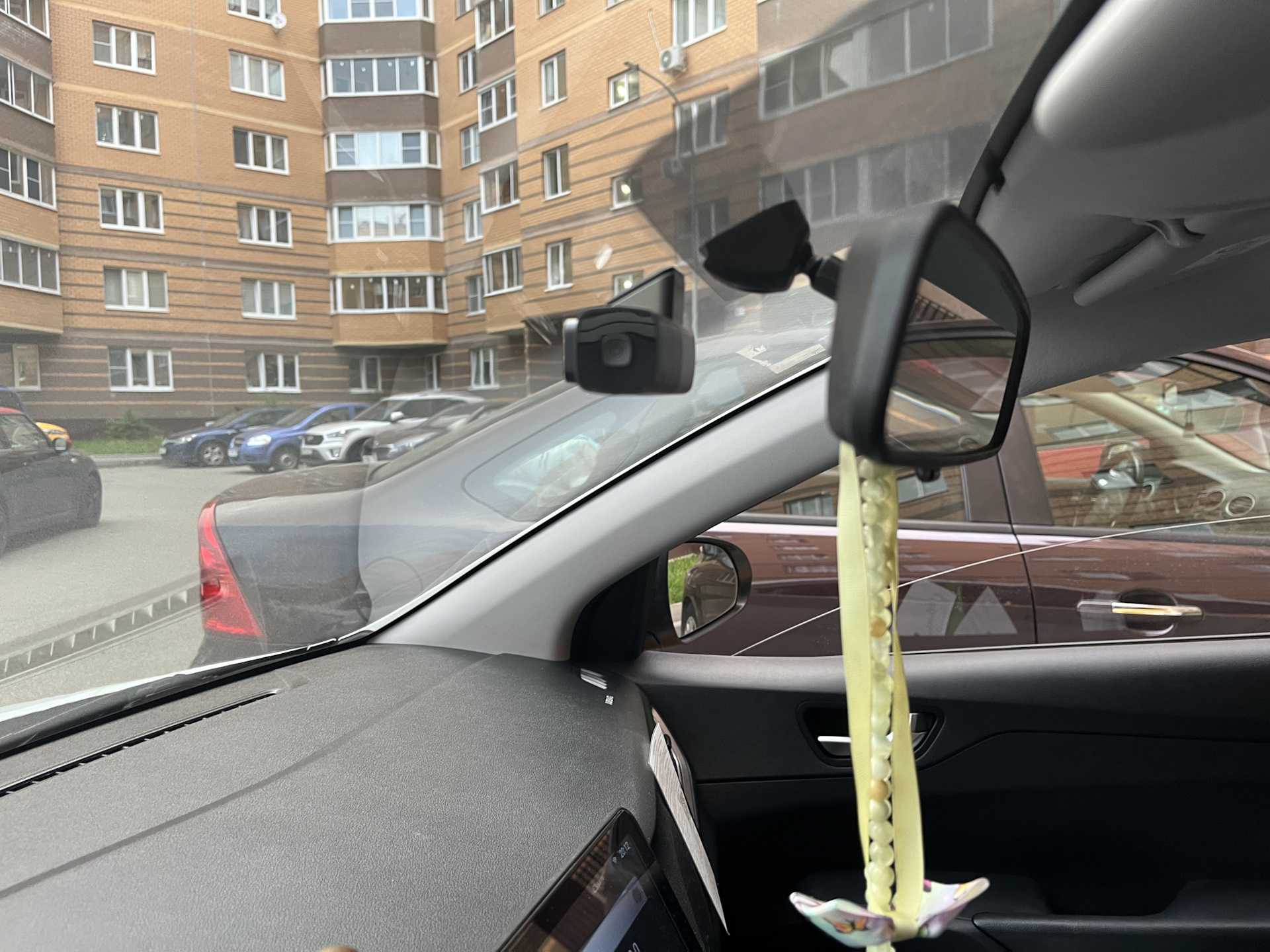

Для начала приклеил сам регистратор на лобовое стекло.

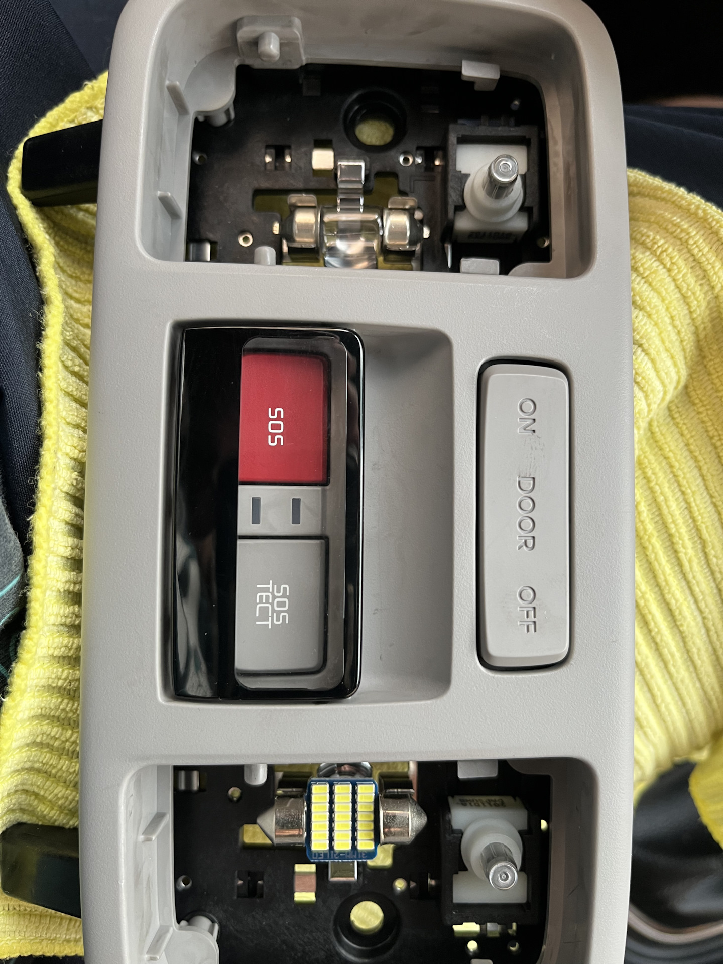

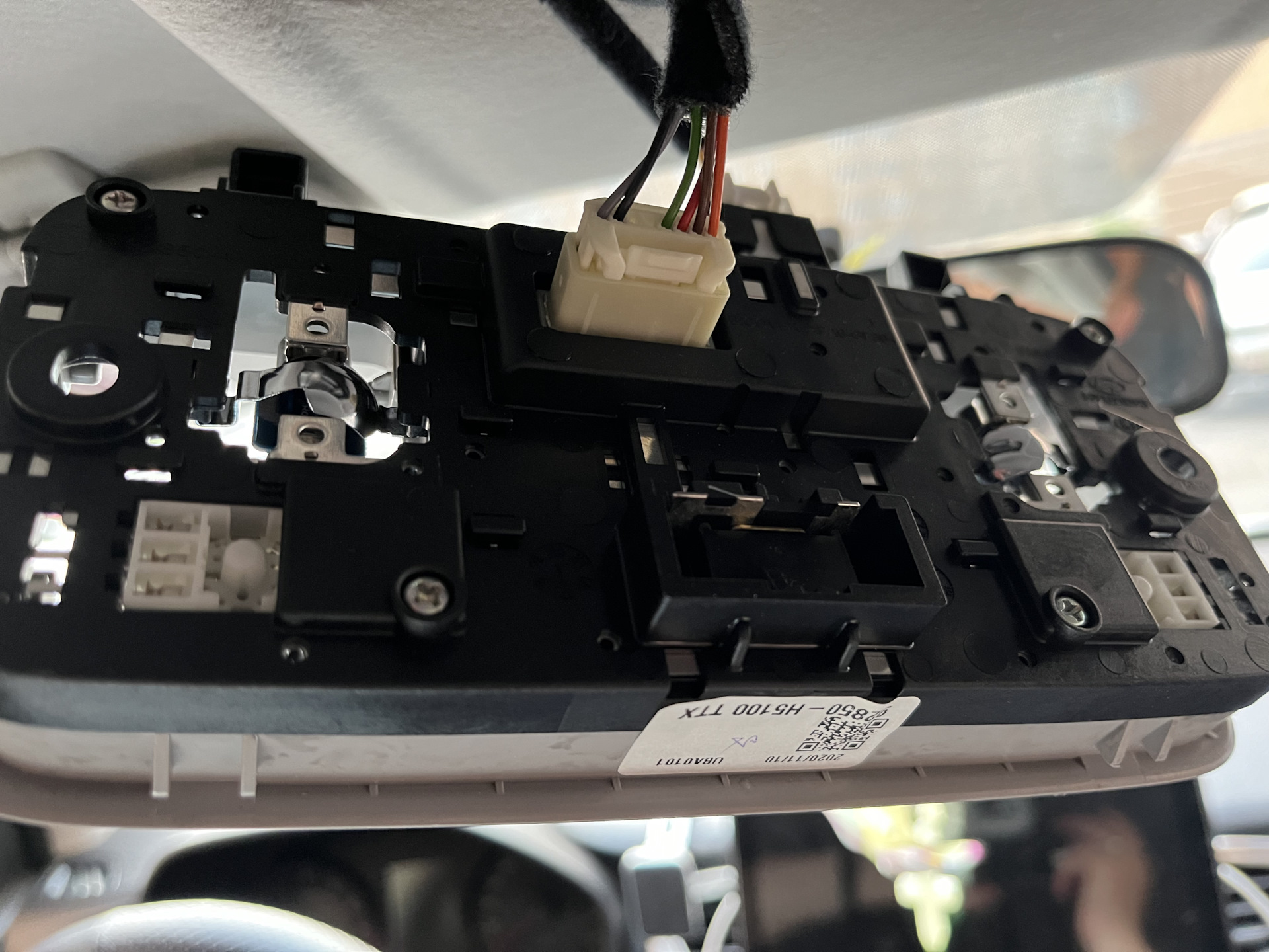

Потом приступил к снятию плафона освещения и установке разветвителя с выходом под розетку 12V для питания регистратора.

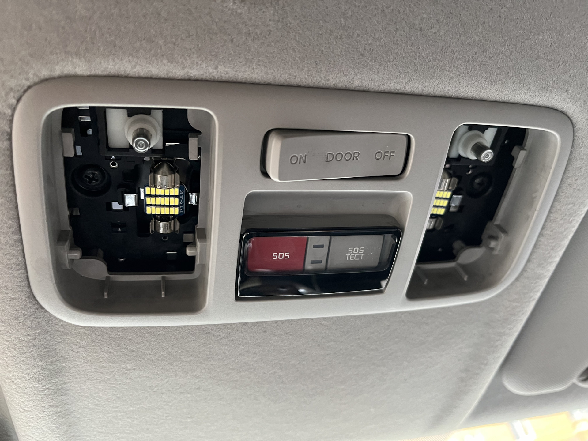

Заодно и заменил лампочки в плафоне на обычные потому как диодные начали барахлить, а новые еще не подыскал.
Ну и сам регистратор уже с питанием из под потолка.

Где-то писали, что переходником к плафону нельзя подключать
Интересно узнать почему)
Вроде в салонах от плафона и питают обычно.
Вроде как регистратору надо больше ампер, чем в плафоне проводка рассчитана. А на плафон предохранитель есть?
Все регистраторы разные по потреблению поэтому думаю, что в данном вопросе все относительно. С другой стороны если он работает то значит все везде хватает🤷♂️
На плафон предохранитель имеется.
А регистратор выключается с таким переходником, когда машину глушишь или на нём постоянно питание есть, как на лампочках?
У вас лампочки при закрытии машины так же выключаются.
Регистратор не имеет питания после того как машина закрыта и поставлена на сигнализацию.
А я сразу и не сообразил закрыть, машину во дворе почти никогда на сигналку не ставлю не говоря уже про гараж. Ладно будет от прикуривателя работать
