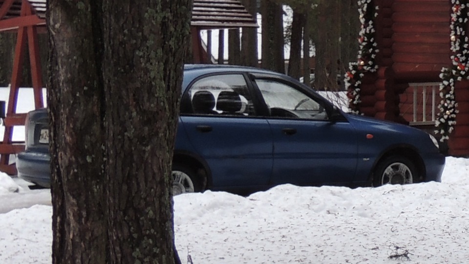

Возможно и ничего, но всегда напрягают посторонние звуки. Сейчас работа двигателя равномерна, но несколько смахивает на работу дизельного двигателя. Это так называемое "тарахтение" тарахтит с одинаковой частотой (даже при повышении оборотов) (или я ошибаюсь?). Было ли у кого-нибудь нечто похожее?
Chevrolet Lanos 2008, двигатель бензиновый 1.5 л, 85 л. с., передний привод, механическая коробка передач — наблюдение
