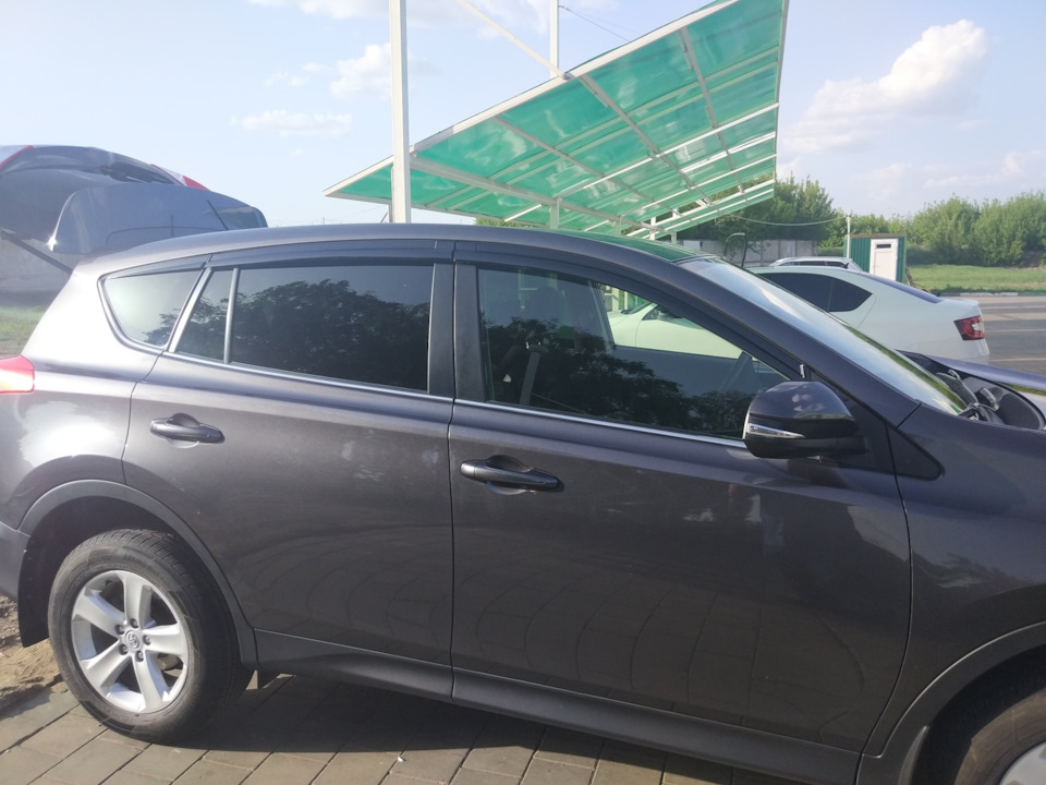

В самой установке дефлекторов ничего сложного нет, двухсторонний скотч идет в комплекте сразу наклеенным на дефлекторы, нужно только обезжирить поверхность, снять защитный слой с крайних маленьких кусочков, отделить часть с основной ленты и, приложив к кузову и регулируя положение относительно краев, продолжать снимать защитный слой и приклеивать дефлектор. Ничего нового, все сугубо по инструкции на коробке.
Ну и конечно фото до/после прикладываю…
Ну и конечно виновник сего торжества, дефлектор на форточку…
Как по мне, внешний вид авто нисколько не портят, а даже наоборот, сделали его только лучше. Выглядят не громоздко и красиво, свою функцию выполняют. Тем, кто задумывался их установить, однозначно, рекомендую!

Тоже такие стоят, поставил за 5 мин, ничего не обесжиривал, просто после мойки самообслуживания, наклеил ветровики. 5 лет прошлое, как новые)
Но они больше декоративные, если курите, сильно окно с ними в дождь не откроете, они узкие.

Я бы посоветовал стыки промазать между дефлекторами и дверью бесцветным герметиком. Не будет попадать влага, особенно на мойке. Эсп будут работать на все двери в режиме авто только со стороны водителя
По поводу дефлекторов спасибо за совет, сделаю обязательно!
