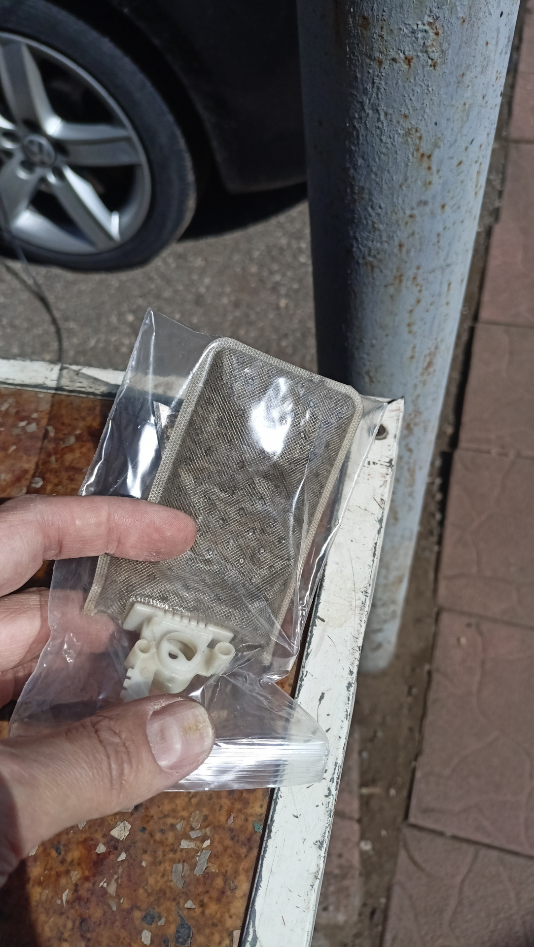

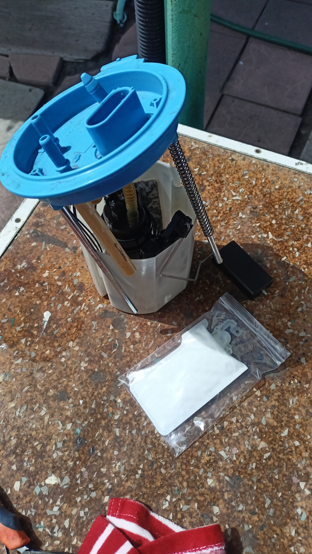

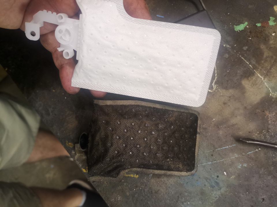

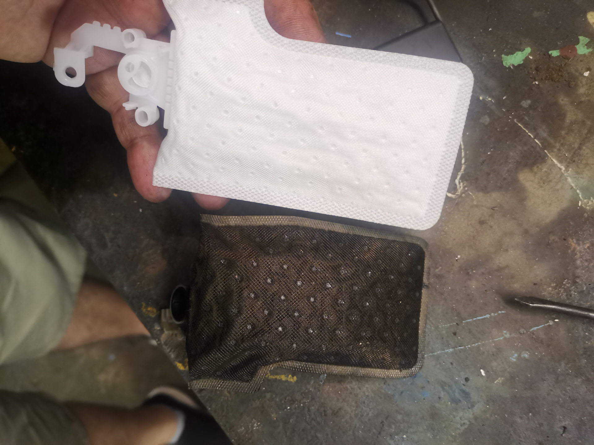

Собрал на клипсах (или собирают на саморезах), через них стакан сливается — на уклоне можно обсохнуть… Надо что-то придумать или паять.
Тоже менял у себя.Закрепил на саморезах.За 2 года эксплуатации с проблемами "обсохнуть" не сталкивался.
Привет! Какие признаки были? На малом уровне бензина стала не заводится.
Приветствую! Да скорее как профилактика, после покупки автомобиля. Чтобы уж наверняка знать когда и что менялось.А по признакам ничего подозрительного.
