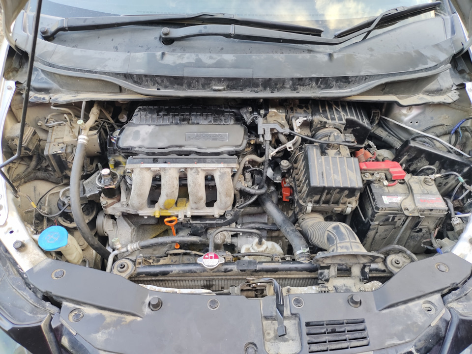

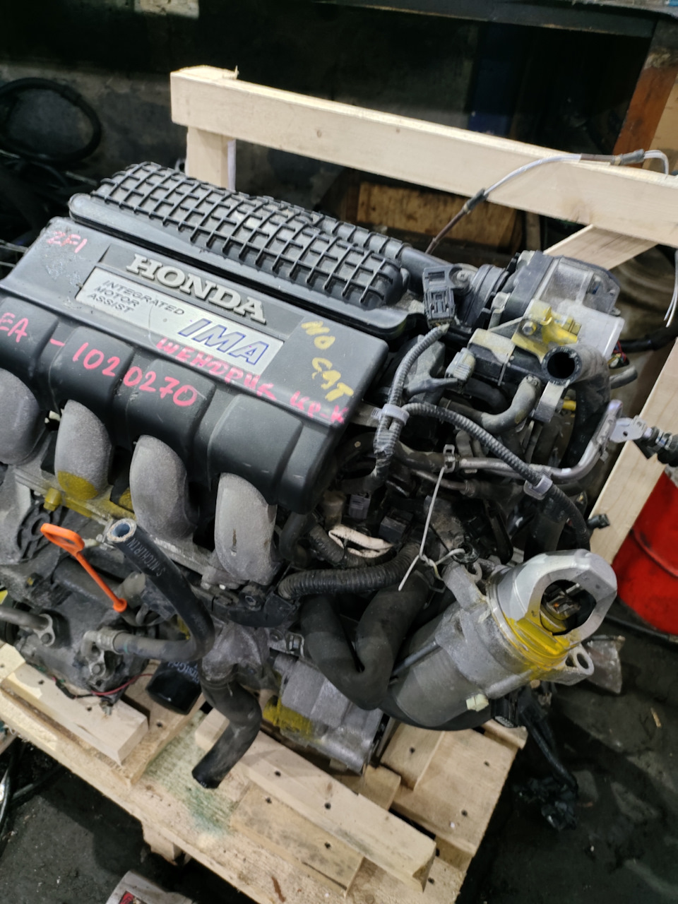

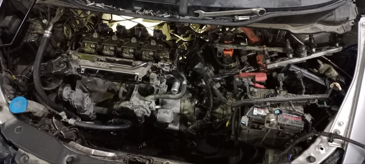

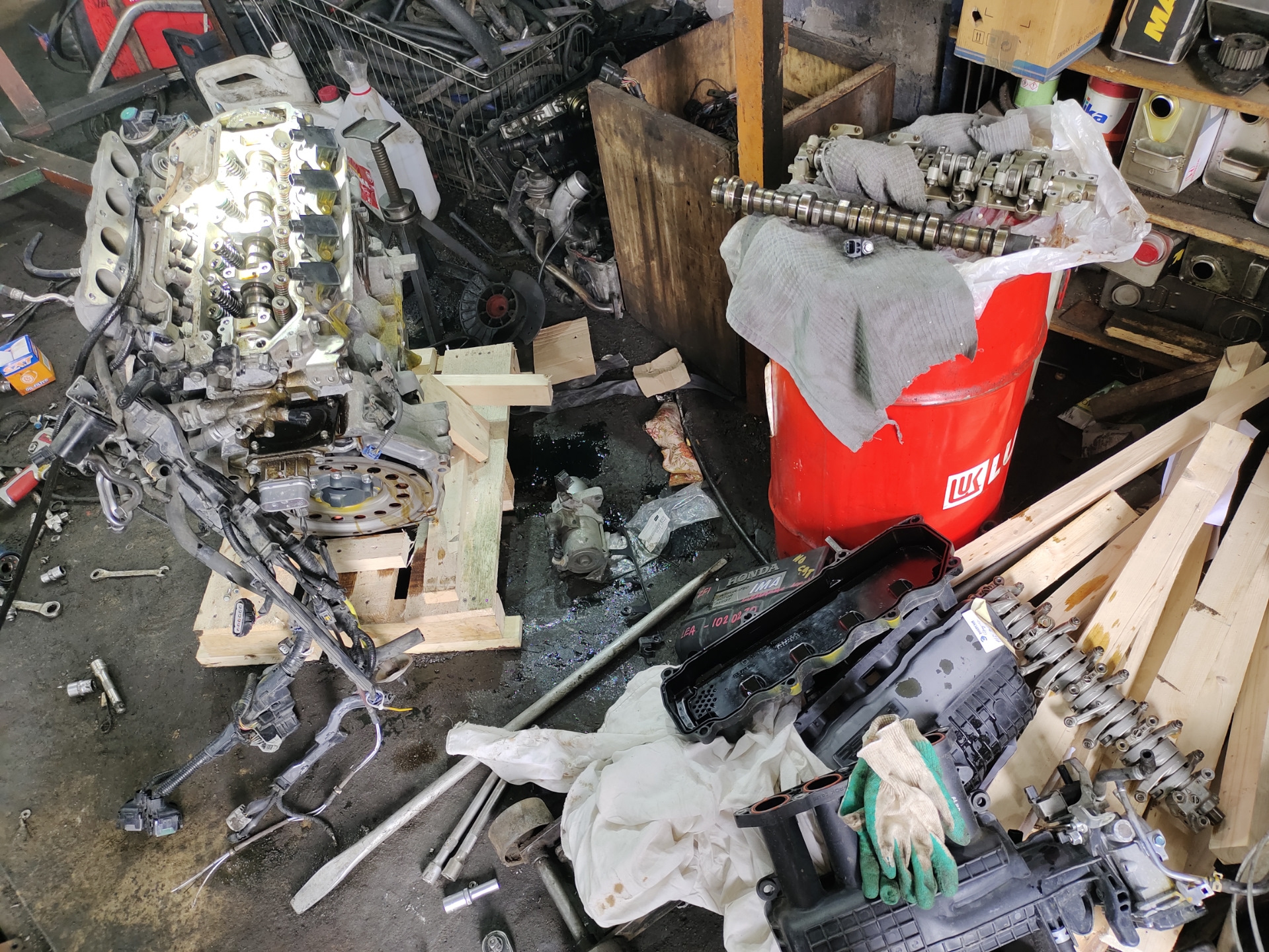

Поставила полторашку от CRZ с пробегом 73 т. км. Ставили механики по соседству с моим сервисом. Очень хорошие мастера, если кому что нужно, обращайтесь) Сказали, что двигатель в отличном состоянии. Но мне этого было мало и я взяла свап от фита GE8: впускной коллектор, распредвал и рокеры.
По ценам: двигатель 18 т, доставка 7 т, свап набор 11 т, установка двигателя 10 т, пересборка 4 т. Итого 50 тысяч.
Свап заказывала с Абакана вот тут
По тонкостям скажу только, что не подходит правый кронштейн подушки. Ребята рассверлили, подогнали. Перепиновали фишки. Остальное всё идеально.
Двигатель работает отлично. Чек горит) Завтра еду на прошивку с тюнингом) ЭБУ оставляю своё, сказали так лучше. Об этом сделаю отдельный пост.
Меняла двигатель в основном, потому что хочется большей мощности. Ну и мой старый кушал масло всё больше и больше.
