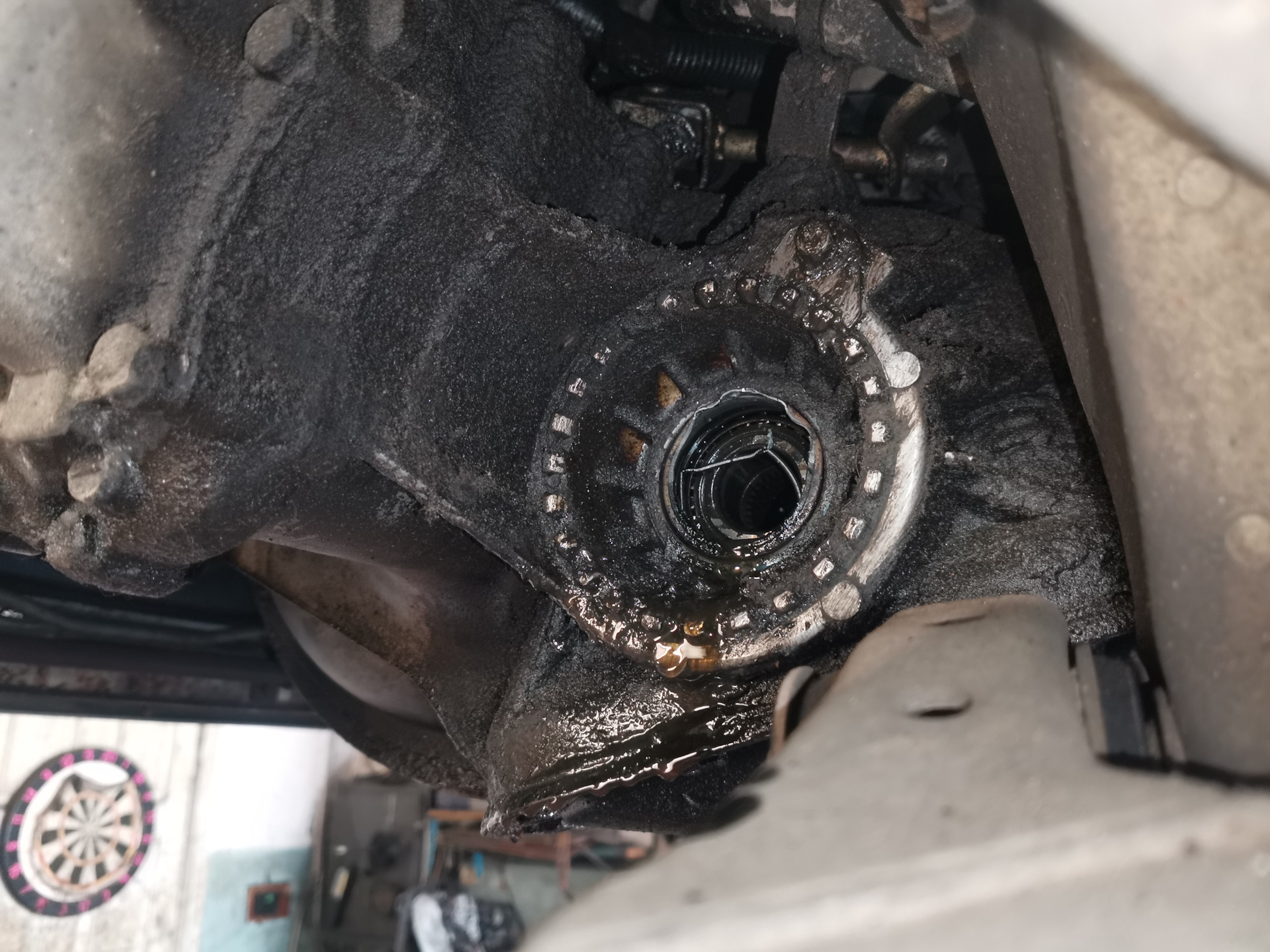

Давно собирались с мастером поменять сальник дифференциала, так как сопливил немного, но лучше бы этого не делали…Да и кулиса стала выделываться, на скорости не могла я попасть в пятую, насильно этого не делала. И вот настал тот день, дождались с Ксюхой своей очереди.
Далее было снято колесо и шаровая

Шайбу не нужно было снимать и всё отлично меняется, а вот с затяжкой самая проблема, недотянешь плохо, перетянешь ещё хуже. Сальник можно было взять коs синий который очень хорошо себя зарекомендовал, пробег больше 50000 т всё норм

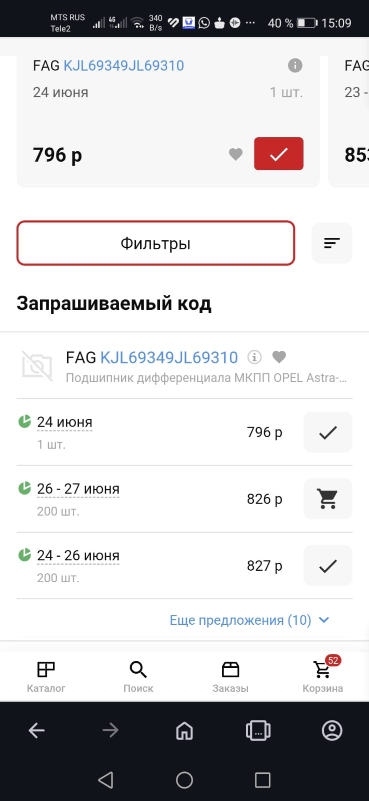

Я заказала теперь 2 сальника Кос😀жду, мне паходу перетянули
100% перетянул. Вина мастера. Интересно 🤔 будет он возмещать ущерб или скажет старая тачка и так бы сломалась.
Вот не знаю🤷♂️больше 10 лет у него обслуживаюсь, но свою вину признал
Вину признал. А за чей счет ремонт? Или работа теперь бесплатно.
Я понимаю что неудобства и без машины пока запчасти едут. Но если мастер признает свою вину и за работу по восстановлению денег не берет. Я бы к нему и потом приехал. Бог с ними с запчастями. Главное ответственный и честный мастер. Таких мало.
А если вину признал, за запчпсти платить не хочет и ремонт бесплатно нет. Я бы к нему больше не поехал.
Делать будет, думаю за ремонт денег не возьмёт, порядочный человек, а я вот влетела на запчасти🤦♀️

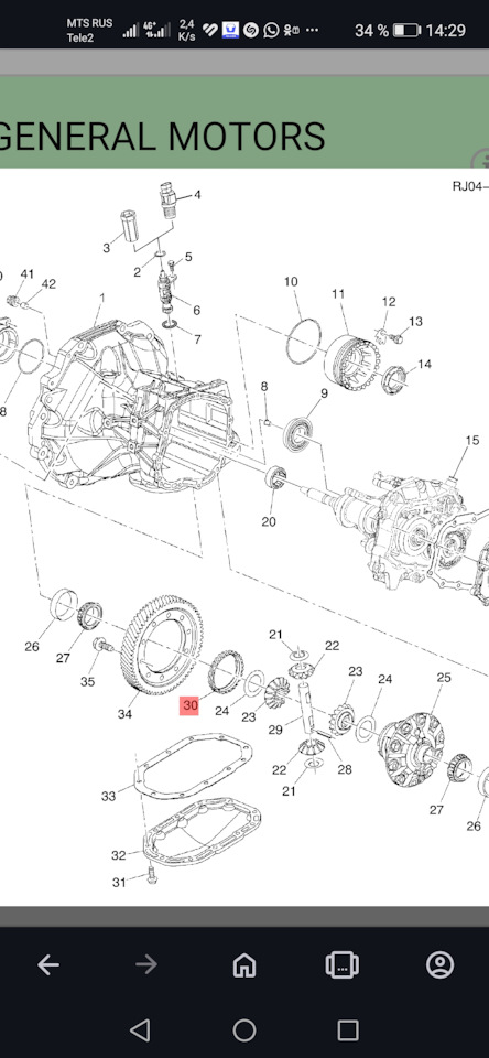

Теперь только снимать диф, менять подшипники, сальники, опять кольца брать, кольцо на спидометр его при снятие можно сломать и заново делать, возможно при затяжке дал лишка один оборот а этого достаточно
Скорей всего, причём не посчитал обороты на сколько выкрутил🤦♀️а что за кольцо спидометра? Я не заказывала, есть номерок Дим?
25195064 на всякий случай возьми, может пригодиться
Ок, спасибо✌️одно нужно?
Да одна она
Ага, нашла✌️мастер сказал не надо, а вот шайбы под сателлиты я только с одной стороны взяла🤦♀️
Diman19901
Нашла, её тоже не взяла, сейчас закажу, спасибочки✌️, Дим, я колечки паходу купила номер 21, а номер 24 не нашла🤔

Читал раньше что износ подшипника течет через сальник, не нужно крутить одно колесо когда машина висит в воздухе, насчет болта есть магнитом от фирмы масума

ЗАМЕНА ПОДШИПНИКОВ ДИФФЕРЕНЦИАЛА (ГЛАВНОЙ ПРЕДАЧИ)
Есть 100 процентный способ проверить где гудит отворачиваем гайку сапуна коробки(сверху на ней черная пластиковая пипочка если вдруг не знаете)заливаем грам 200 масла(тем самым увиличиваем уровень онного в коробке)(страхного не чего не произойдет). Едем и слушаем меньше гудит значт коробка -редуктор, также гудит ступичные подшипники. Проверенно не раз и всегда в точку. Вобщем масло можно там и оставить повышенным(гуд снижаетса значительно), но это обман или самообман как хотите.
Гудел у меня подшипник стумичной на одном отечественном авто тож конусной подтянул прошло тыш 20000 точно не гудел. Мне кажется всё зависит от того по какой причине загудел, отсюда и исходить тянуть или нет, но попробовать можноя думаю при любом раскладе мона всё вернуть как было(по нанесённой метки)
Регулировочная гайка ведь прижимает внешнюю обойму подшипника значит по идее всё остальное остаётся на своих местах не такли? Плюс подтянуть это незначит что она сместится во внутрь на несколько милиметров (это будумт какието доли).
Спасибо большое за иныормацию✌️единственное НО… Мы теперь не знаем насколько оборотов была откручена первый раз шайба диференциала🤦♀️
Там должен быть небольшой люфт, сам еще свой не ремонтировал, но все приготовил
Небольшой люфт у меня тоже есть, мы бы и не лезли туда, если бы сальник не сопливил🤦♀️если бы я знала, что такое может случиться, пусть бы сопливил, просто бы доливали масло
Уже произошло разрушение подшипника тут только переборка или замена, уровень масла лучше заливать сразу 2 литра
Так я же в записи написала, что заказаны новые сальники, подшипники и прокладки, просто жду, как придёт в магазин поеду делать, будет замена✌️
Вот меня одно интересно, эти подшипники держат корпус дифференциала, не зависимо какое колесо будет вращаться, они всегда работают оба, так почему клинит только с одной стороны
Я ещё не уверена, что у меня заклинило только с одной стороны, разберём увидим

Да …уж.(((История ремонта вон как значит вышло.Может КПП поставить от донора.Там и сальники и все места посадочные норм.Вообще в КПП, чтобы лучше работала залей Forum 500 для трансмисии и не будет никаких шумов и течей.Себе такой залил.А кулису лучше заменить, но вроде ты сказала что она не при чём.Вот такой ozon.ru/t/7wa11y2 препарат закажи на Озоне и зальёшь весь флакон.Слив не делай зачем портить корпус поддона КПП ?Там только через фланцевый поддон.Конечно понимаю, что неохота менять прокладку и болты откручивать каждый раз.Но не знаю.Я бы не портил.
В том то и дело, что коробка работала идеально, ни шумов ни гула, гул появился после замены сальника, думаю просто пережили подшипники, ты же знаешь у меня своя разборка☺️коробки на выбор, но ставить кота в мешке не хочу, я не думаю что будет проблема поменять подшипники
Понятно.
Сальники сами по себе крайне редко текут… Скорее всего это признак чего то серьезного.
Выработки подшипника, выработки в корпусе дифференциала, где вставляется граната. Начинается биение и сальник уже не может сохранять герметичность. Хоть 5 штук меняй.
У моей Ксюхи возраст уже 26☺️думаю ни один сальник не выдержит🤦♀️а теперь ремонт предстоит
Менял недавно сальники справа удобно, а вот слева это п…ц но шайбу не трогал так как уже нормально ее не отрегулируешь
Ну вот мы с этим и столкнулись🤦♀️
я конечно всё понимаю, но вы видели подшипники дифференциала ) самое последнее, что выйдет из строя это кажется будут именно они ) в мануале есть инфа как затягивать гайку дифа.
Не видела, как придёт заказ увижу, там подшипники роликовые, я думаю их просто перетянули вот они и загудели.Что тогда может ещё издавать такой жуткий гул? 🤔Инфу я читала, по ней будем делать второй раз
Обычно народ считает обороты этой гайки при замене сальников с выкручиванием оной. Вероятно Вовочка этого не сделал и затянул "на глаз"
Да да Вова, именно так это и было🤦♀️после он об этом сказал, когда я задала вопрос насколько оборотов он её открутил😭главное как сейчас это сделать правильно? Буду теперь стоять рядом
