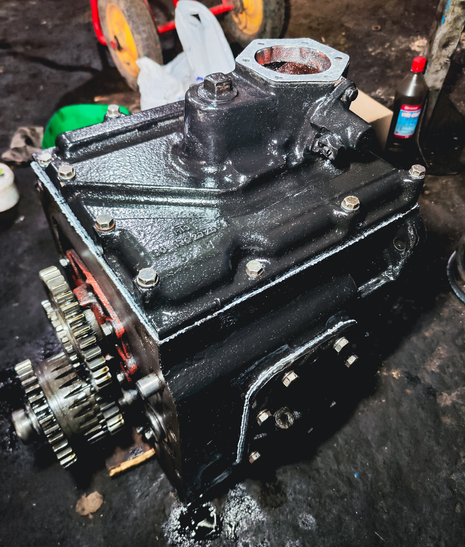

Я расстроил(разделил на три части) трактор для того, что бы на будущее установить туда шестерню включения переднего моста. Ничего сложного в этом нет) Поэтому устанавливаем, собираем все обратно и обязательно красим в черный) Все же эстетика свежего, чистого трактора берет свое)
Так же пока была снята промежутка(сухой картер сцепления) — снял с него гидробак для того что бы устранить течь масла из под него и установить новый насос НШ-32. Так же тут ещё была проблема с выжимным, тоже меняем его и не забываем сразу забить его хорошенечко Литолом.
Заменил все прокладки и с герметиком(серый) собрал все обратно. Тоже естественно красим и откладываем сохнуть))
Остаётся дождаться мотор и можем ставить все на место.
