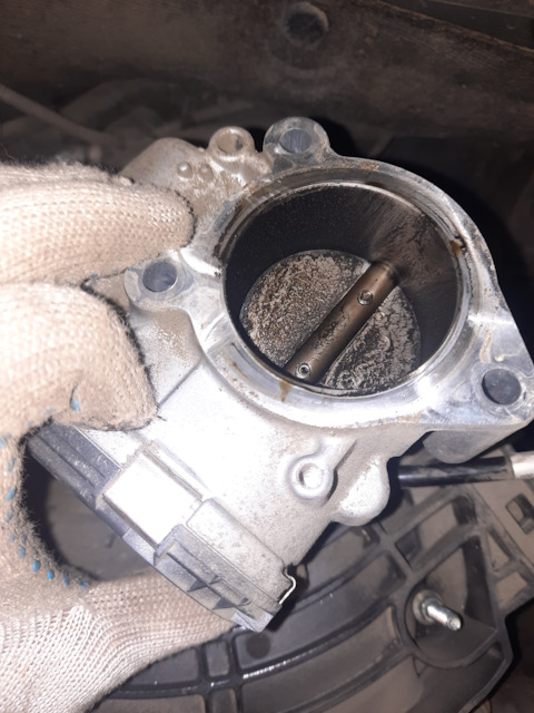

А вот теперь итог, прошел год, лето 2015 и пошла ошибка опять. Ехать к ОД не хотелось. Пошел по народному пути снял дросель (фотки жаль не сделал), на шкиве шестеренки обнаружил затиры. Во общем смазал все и поставил на место, вроде пока чек ушел.
Смазывать надо высокотемпературной смазкой, я брызгал смазкой для направляющего суппорта

Тоже регулярно вылазит. Внутри все идеально. Никаких задиров, ходит ровно. Дросель почти идеально чистый. Пробег 58 т.к. Гбо.
да вот еще смазку брал с экскаватора JCB синея для смазки шкворней и тому все подобное (для смазки поверхностей с повышенным трением) прилипает к поверхностям хорошо, похожа как на литол и на шрб одновременно.
поездив пару дней по городу после смазки дросселя тяга на низах выросла двигатель стал приемистей намного, на педаль газа отзывчивость стала как на тросе! да вот еще электромотор я покрутил пару минут может еще что щетки виноваты что не притертые.

После смены дроселя ошибка уходит, прошивка не чего не сделает. Там проблема иммено в отсутвии смазки или фиговой смазки ( новый никто не разберал). Купи высокотемпературную смазку, только не графитовую.
Я мазал для суппортов (www.drive2.ru/l/10137327/ ).
