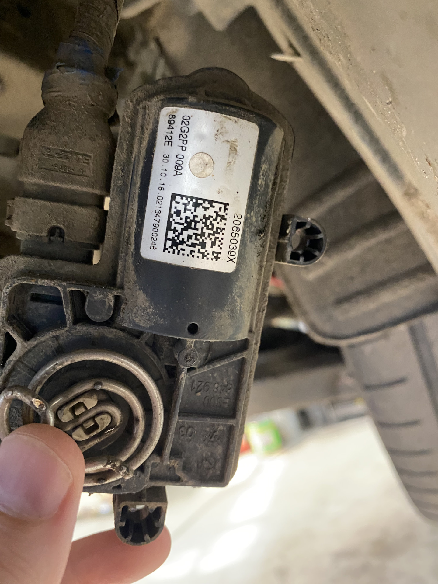

Давненько стал дребезжать выхлоп, вроде как это общая проблема, но не точно.
Звук не особо беспокоил, но надо сделать.
Нашел время заняться вопросом)

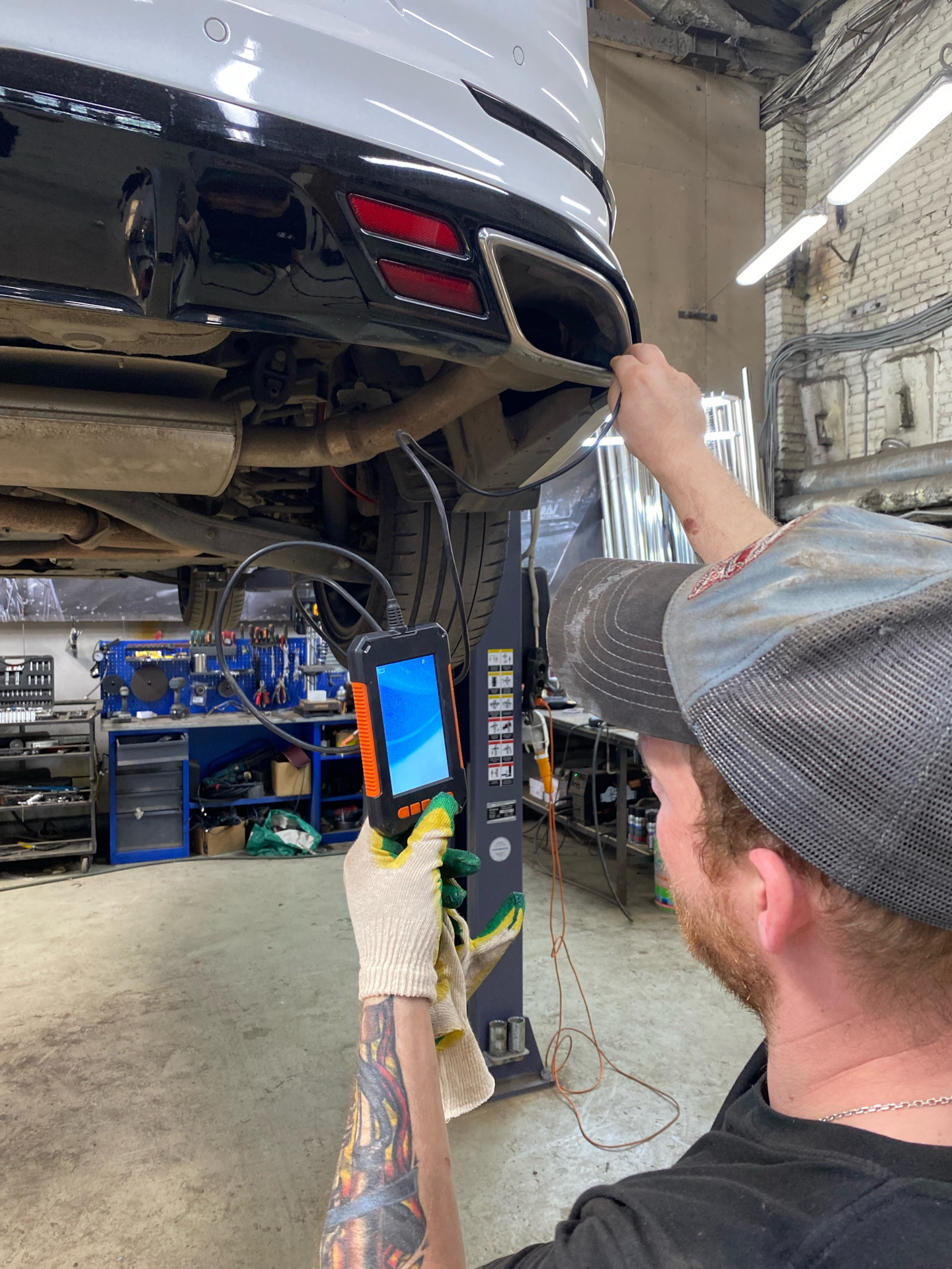

Найден специализированный сервис по ремонту и тюнингу выхлопа по рекомендации конечно))

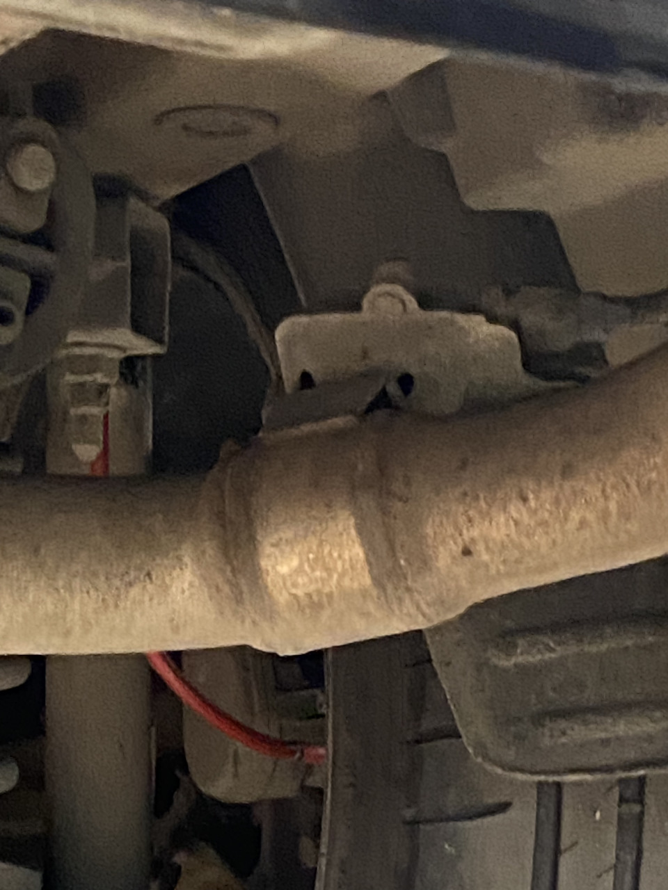

Послушали, подняли, заглянули эндоскопом.
Вердикт не полностью закрывается заслонка, дребезжит в районе моторчика заслонки.

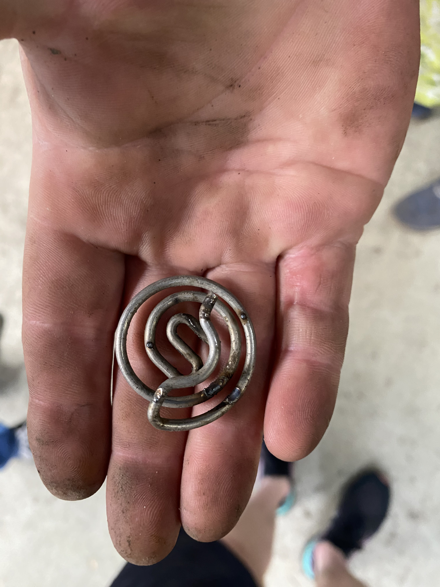

При разборке увидели что пружина заслонки сломалась. На фото она есть в руке.
Отдельно пружины в каталоге нет, нашел сам моторчик в сборе на экзисте, цена неадекватная.
Временное решение — сварили пружинку и поставили обратно. Теперь у меня два режима: заслонка открыта и заслонка приоткрыта)))
Дребезжание ушло, так как дребезжало в районе сломанной пружинки.
В целом как временное решение меня устраивает. Мне нравится штатный звук выхлопа в спорт режиме, он не громкий и приятный.
Кто найдет артикул или где купить/подобрать такую пружинку, жду ваши комменты))

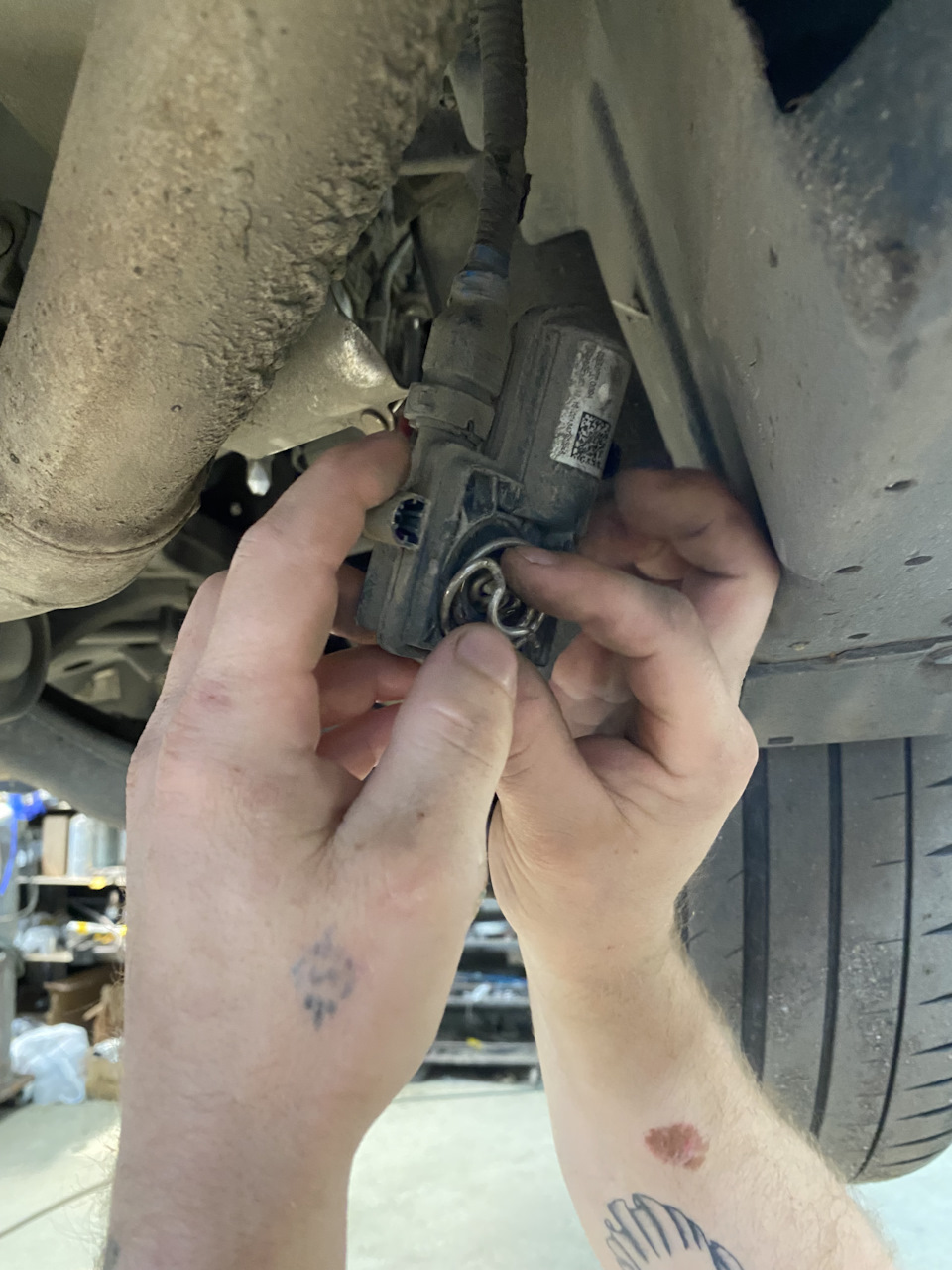

UPD. Обновление поста.

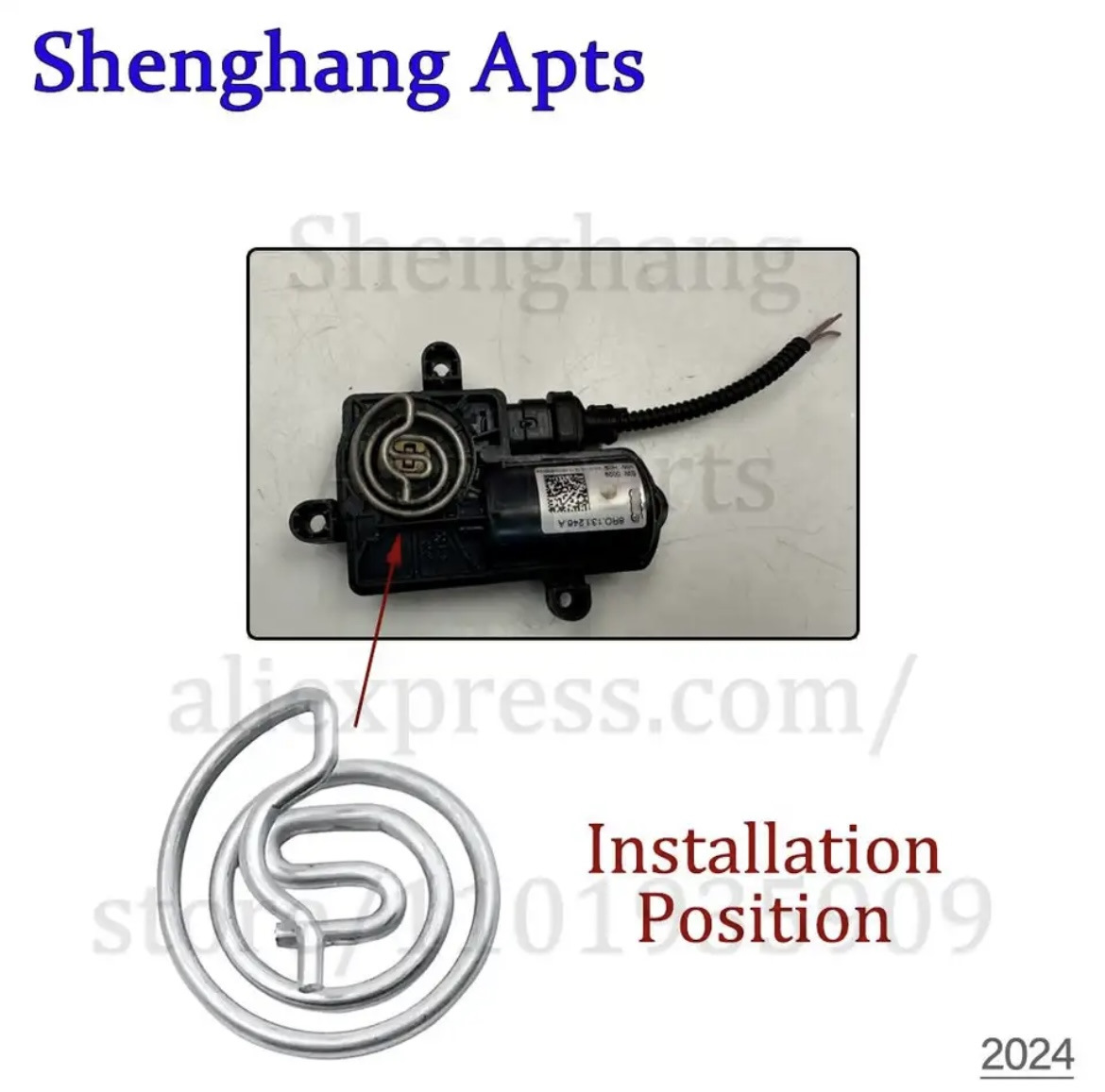

В комментах прислали вариант пружинки с али. Спасибо withRacсoon!

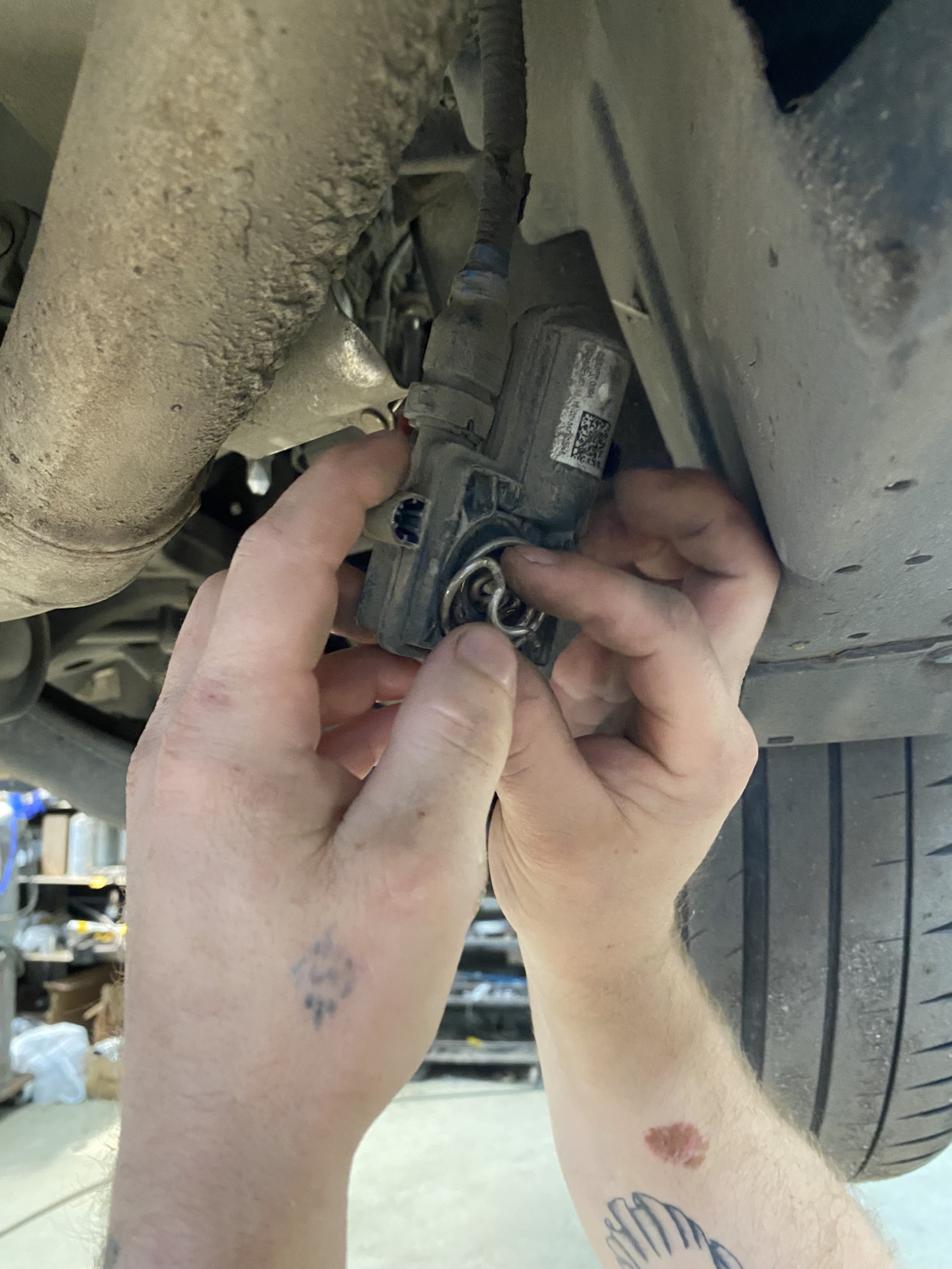

Пружинка заказана, пришла, идеально подходит, установлена.
Правда заслонка все равно не идеально работает. Было два режима обычный тихий и спорт, теперь спорт и полуспорт. Дребезжание ушло, проблема решилась, и это главное.

Главное сфоткать как она стояла, чтобы потом не гадать как новую ставить))))

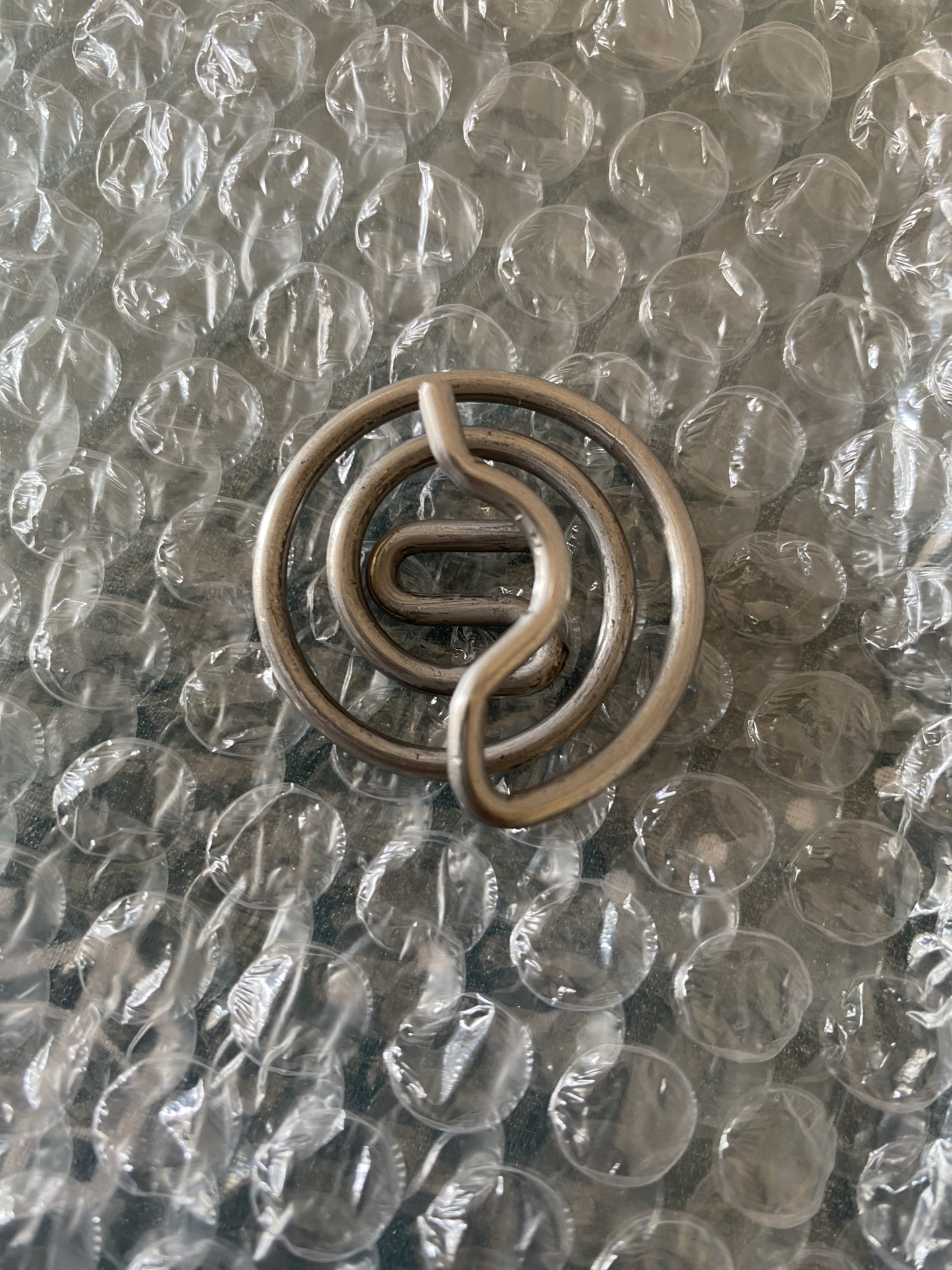

Привет, пружены есть на али
aliexpress.ru/item/100500…mmendation&type_rcmd=core
На нашу эта пружина подходит? Или как пример скинул?
Это подходит на нашу. Заслонки от Küster используются много где, ваг, мерседес, вольво
Тогда заказываю
withRaccoon
Пружина пришла, ждет возможности замены и проверки.
ну по виду 1-в-1
Пружину поставил. Дребезжание ушло.
Правда есть нюанс, заслонка все равно не идеально работает. У меня теперь два режима спорт и псевдо спорт (чуть приоткрыта что ли или не до конца закрывается)
Решил вопрос с полуспортом ?
Может быть пружинку поставили не в той стартовой позиции?
Как понимаю у неё есть определеное положение судя по фотке этой пружинки с алиэкспрес
Когда ставили пружинку я смотрел, положение вроде одно.
Меня в целом результат устраивает, поэтому дальше не копался. Бубнит тихо и приятно, на скорости не слышно, а в спорт режиме как положено.
Понял, спасибо за ответ).
