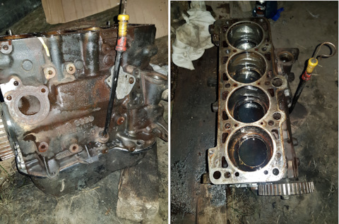

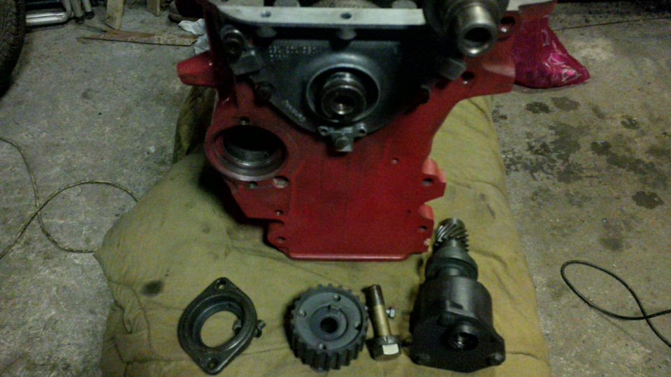

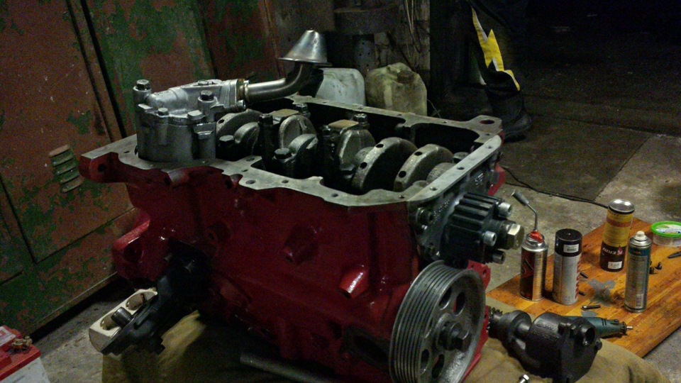

на насосе выработка! видно даже по нижнему краю, докуда заводом сточено! должна быть прямоугольная) пробег у мотора судя по всему под миллион))) у меня подходит к 500 ккм, и то почти невидно!
Выроботка однозначно, но это ещё не критично, тебе поездить хватит, сравни на всякий случай сопряжение масл.насос и вакуум.насос и сама сделаешь вывод…

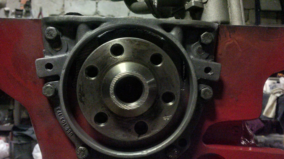

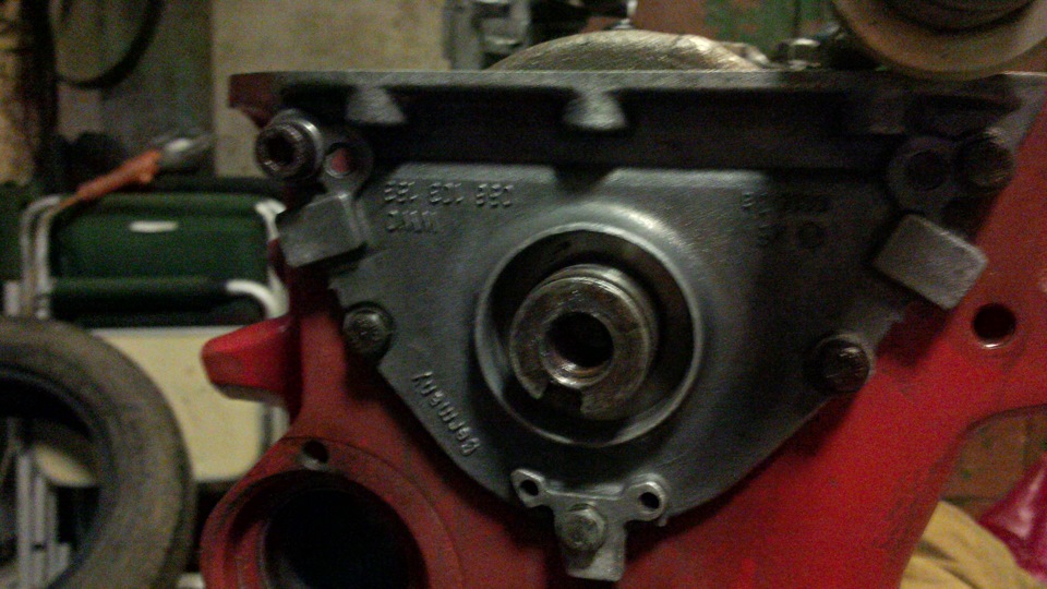

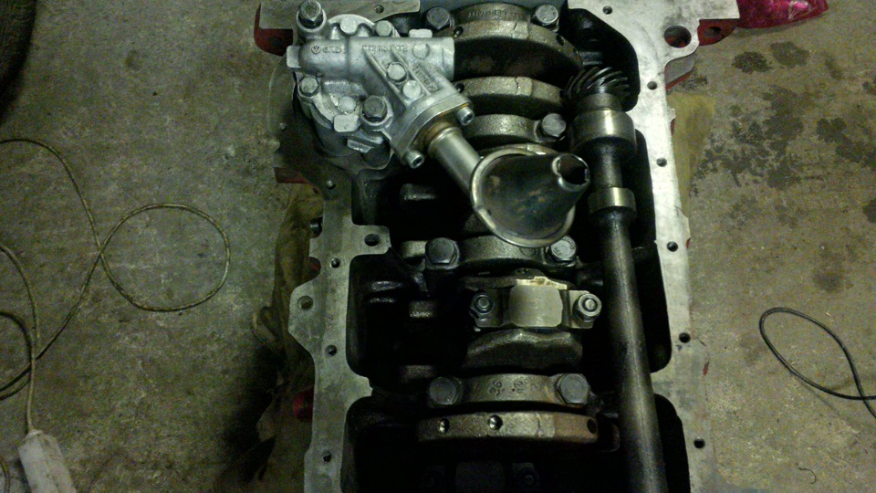

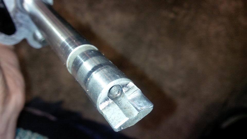

Ксения а на последней фотке привод маслянного насоса, выработка или же так и должно быть? а то у меня такая же лабуда с этим приводом, вот и ломаю голову это выработка или же так и должно быть?
Оксана привет. Нас огорчили. Это ИЗНОС! Причём как масляного привода так и вакуумного насоса тоже, Говорят дешевле движку взять нежели насосы менять. www.drive2.ru/l/6798021/?…2671799&page=0#a122671799 тут все коменты.

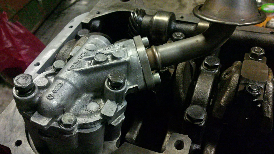

Ооо в этой машине я в него уже 2й или 3й раз лезу))) точнее у меня 2 одинаковых движка. Но в этот раз ремонт самый капитальный — всё под замену и расточку

сильно. Насос надо разобрать вынуть приводную шестерню пройтись на станке и под размер выточить втулку. втулку запресовать в блок
Пробег я думаю больше ляма)) все пипец, менять?
замеряй зазор на шестернях насоса, допуск до 0.15)
ну и смотри втулки)
Ясно, спасибо
Вот и я задала аналогичный вопрос))) тоже голову ломаю. Ну будем ждать ответ знатоков)))
Завтра у бусоводов поинтерисуюсь
ок!
А, почитаю, спасибо. Буду думать тогда
Да не за что. Удачного ремонта!
Спасибо)

ты уже и в движок забралась?!))не поскажу так как не знаю, но поделюсь!)
это выроботка, у меня такая же картина.
менять значит?
KseniaK
нуууу ты молодчинка!)))
Главное чтоб еще потом завелся после моих действий)))
заведётся!)))
