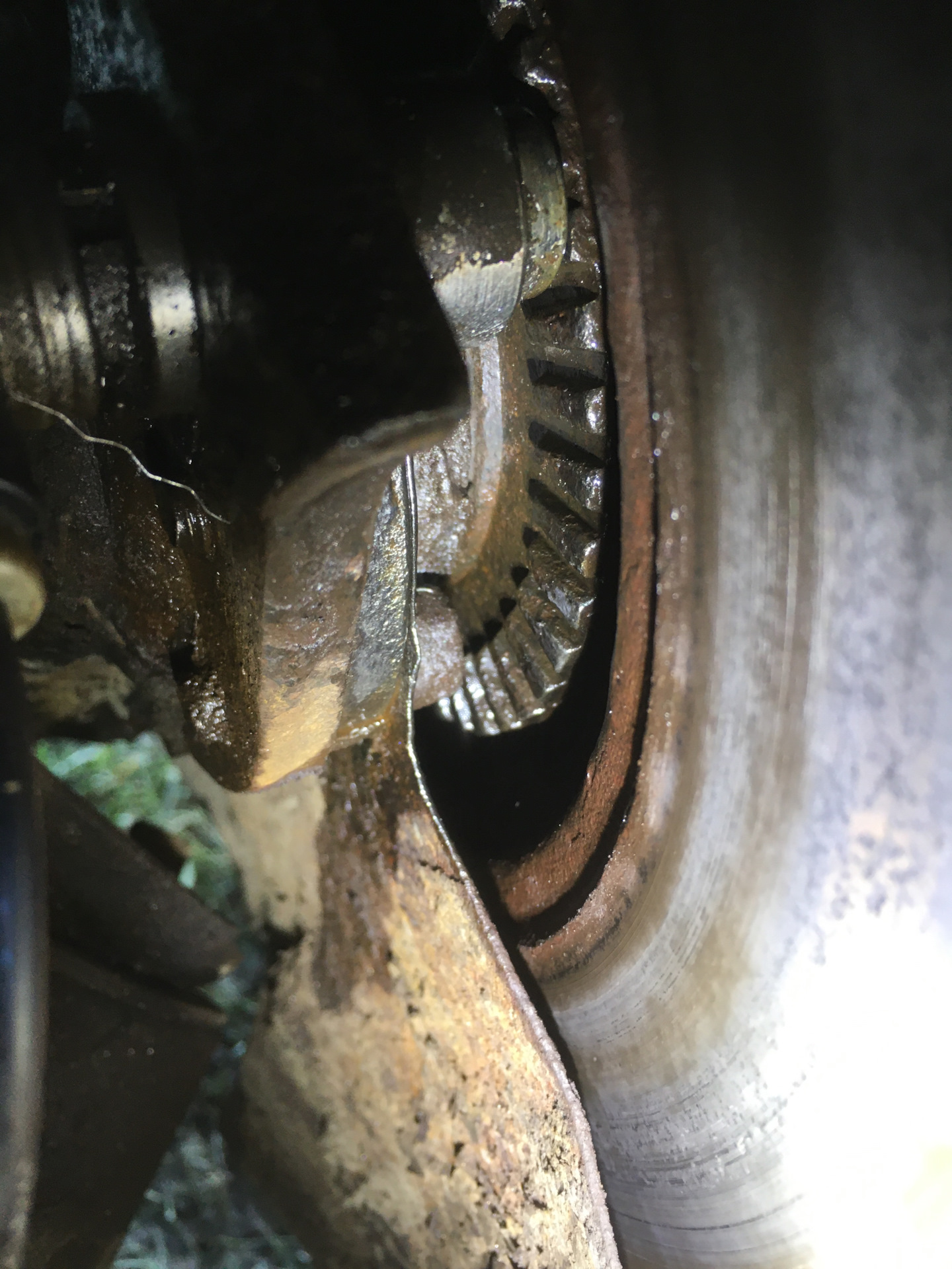

Проблема в том, что на малой скорости загорается АБС. На ходу типа 80 км/ч выключаешь с кнопки и лампа не горит до сброса скорости.
Вывешивая машину на домкрате зажигают лампу два задних колеса.
Сопротивление на датчиках 1200-1300 Ом.

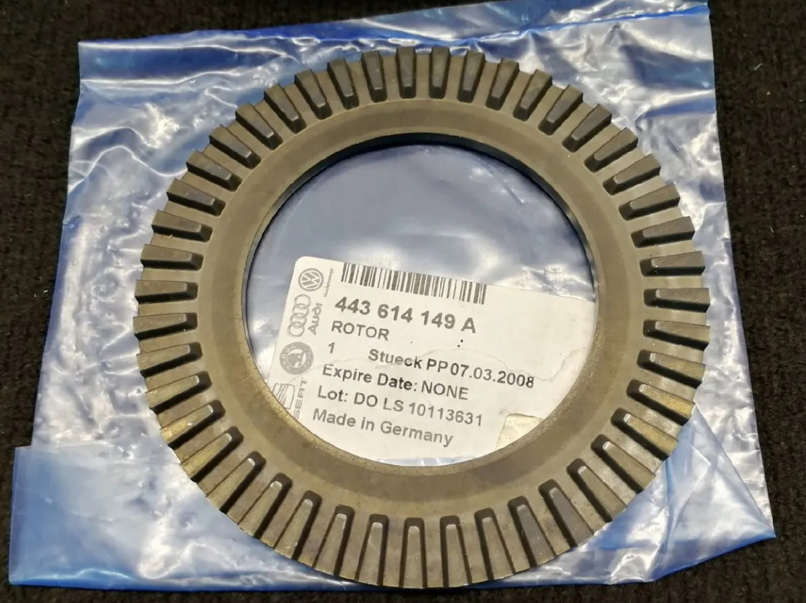

Гребенку сегодня почистил, результата не дало. Жидкость это после того как я залез, ничего не течёт.
Зазор да, маловат.
Но если лезть регулировать, то надо быть готовым к замене как по мне.

На всякий случай купи втулку.у меня одна сгнила и датчик плотно не становится. Расстояние от гребенки до датчика делал 1мм
Брызгал вот этой. Несколько раз главное не спешить.вышли идеально. Сперва окуратно молоточком в сторону гребенки а потом проварачивал разводным ключиком назад.

гребенки АБС новые оригинал нужно кому?
