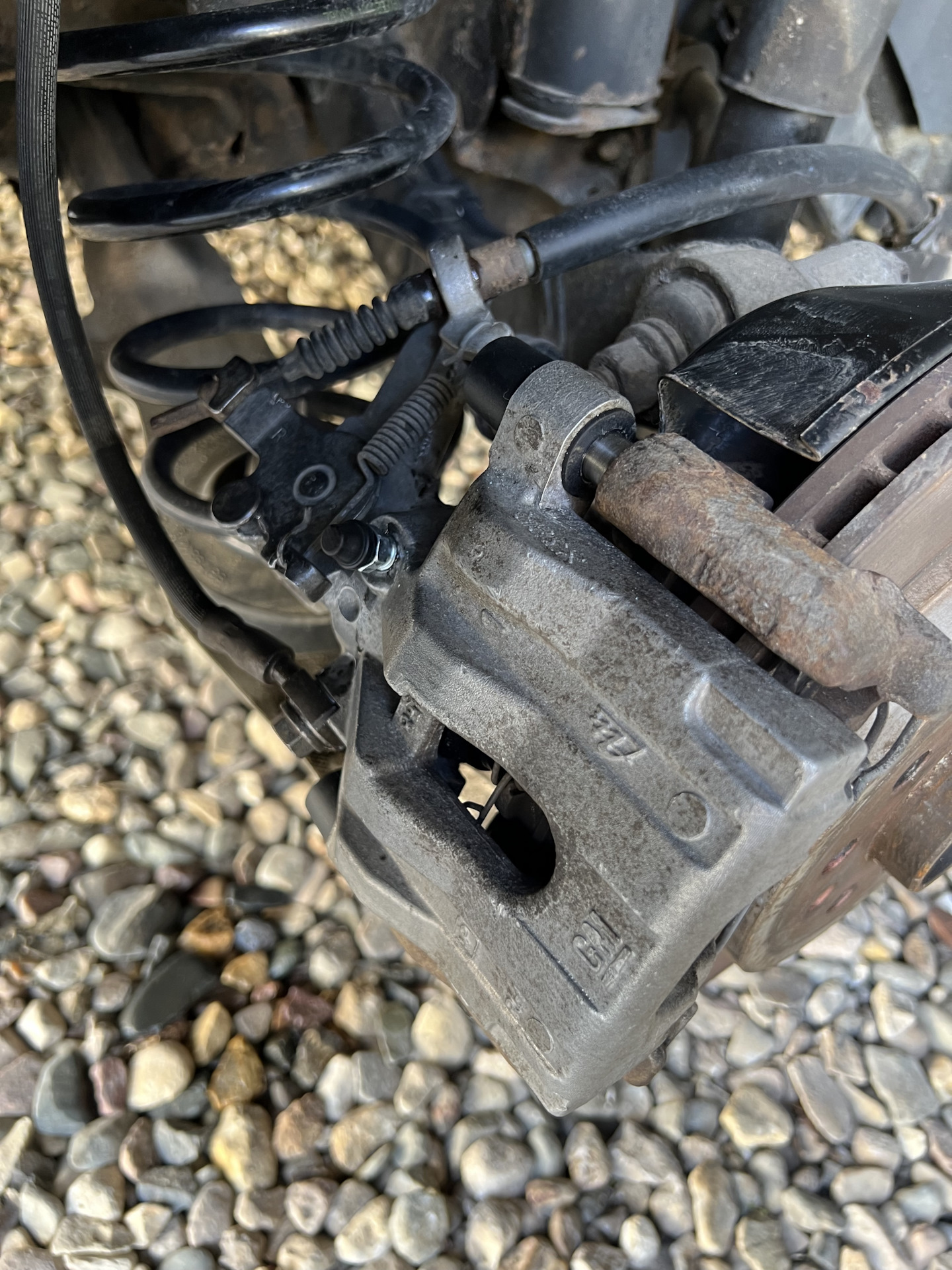

Третим был уже удар колокола: мою авто у себя во дворе, от воды диски покрылись ржавым налётом. Далее нужно было переставить СААБ в тень (пара метров туда-сюда). Переставил почти без использования тормозов. И тут моя внимательность оказалась полезной: 3 тормозных диска почти не очистились от ржавого налёта, лишь тонкая полоска на каждом. А задний левый был полностью проточен. То есть механизм суппорта или ручника держит колодки зажатыми.
Короткая поездка по городу подтвердила: задний левый диск греется ощутимо сильнее заднего правого. Кстати, прошлым летом я уже сравнивал температуру дисков после поездки (ПАЛЬЦЕМ), она была идеально ровной.

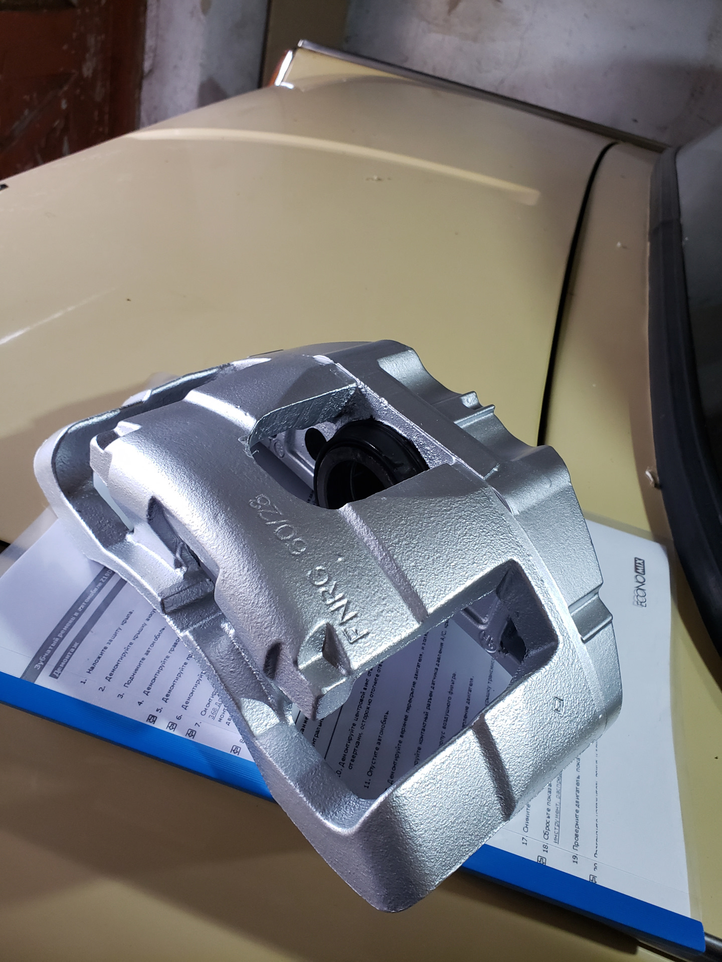

2. Замена суппортов. Пошёл в чат спрашивать, кто что ставил, какие советы. В чате многие отписались за замену суппортов, особенно те, кто уже пытался перебирать родные и потратив деньги, время, нервы купил новые неоригинальные суппорта. У некоторых уже лет 5 полёт нормальный с замены.
Выбор большой, цены от 5-ти тысяч. Как я понял есть новые, есть восстановленные на заводе. И я начал склоняться к покупке.

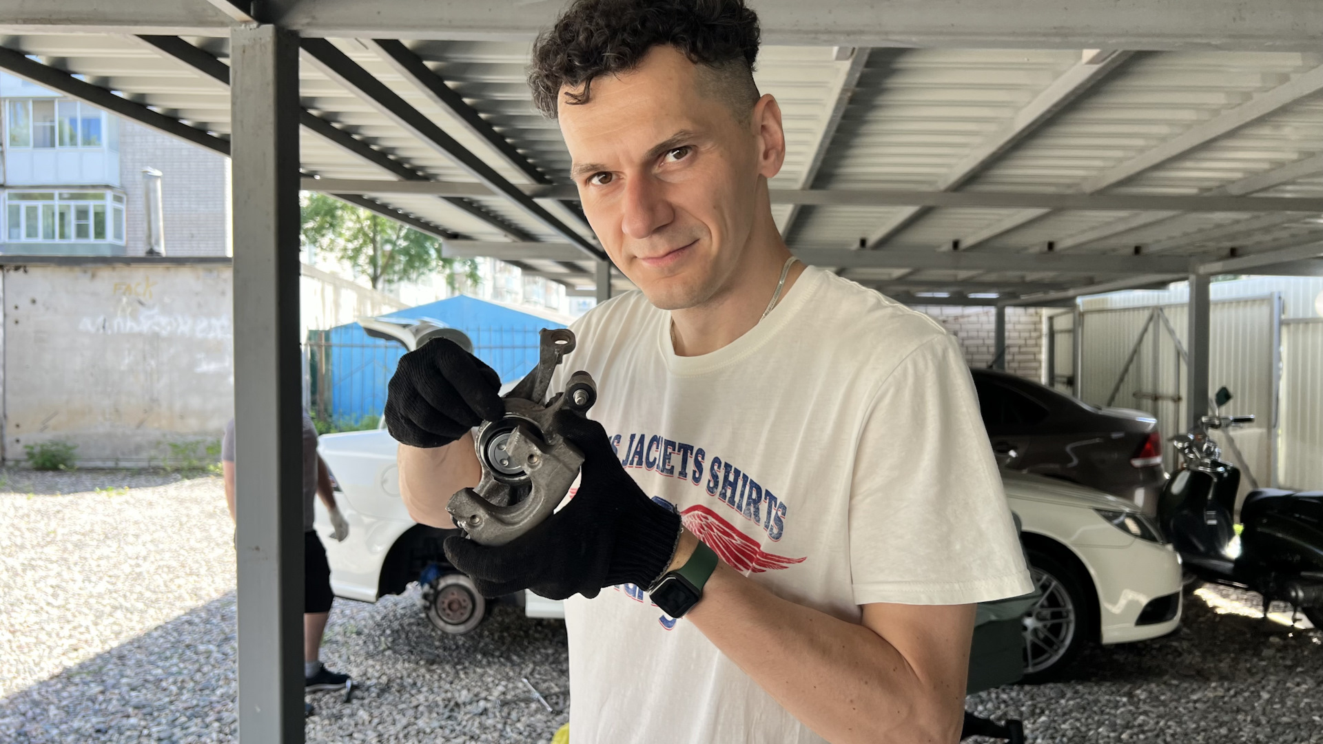

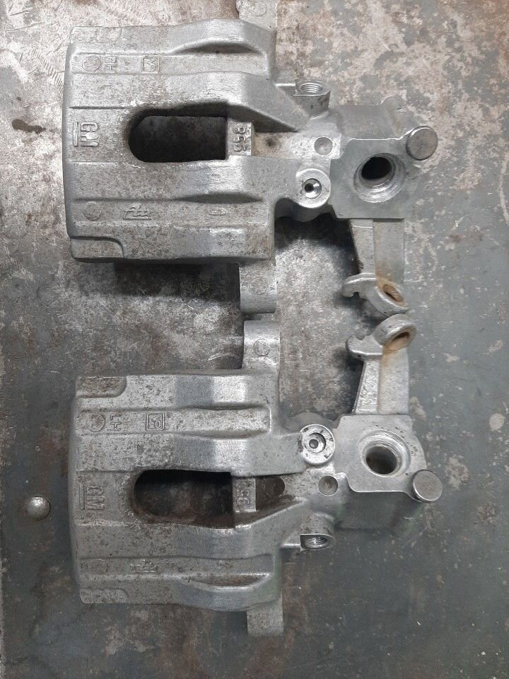

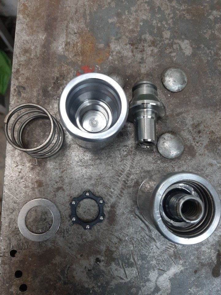

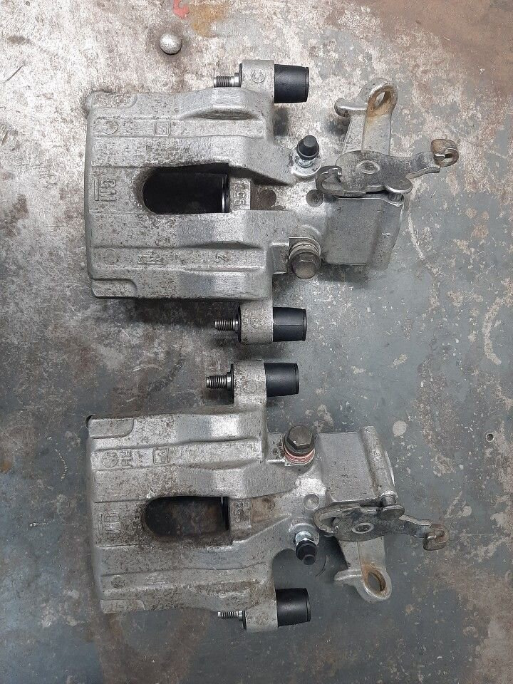

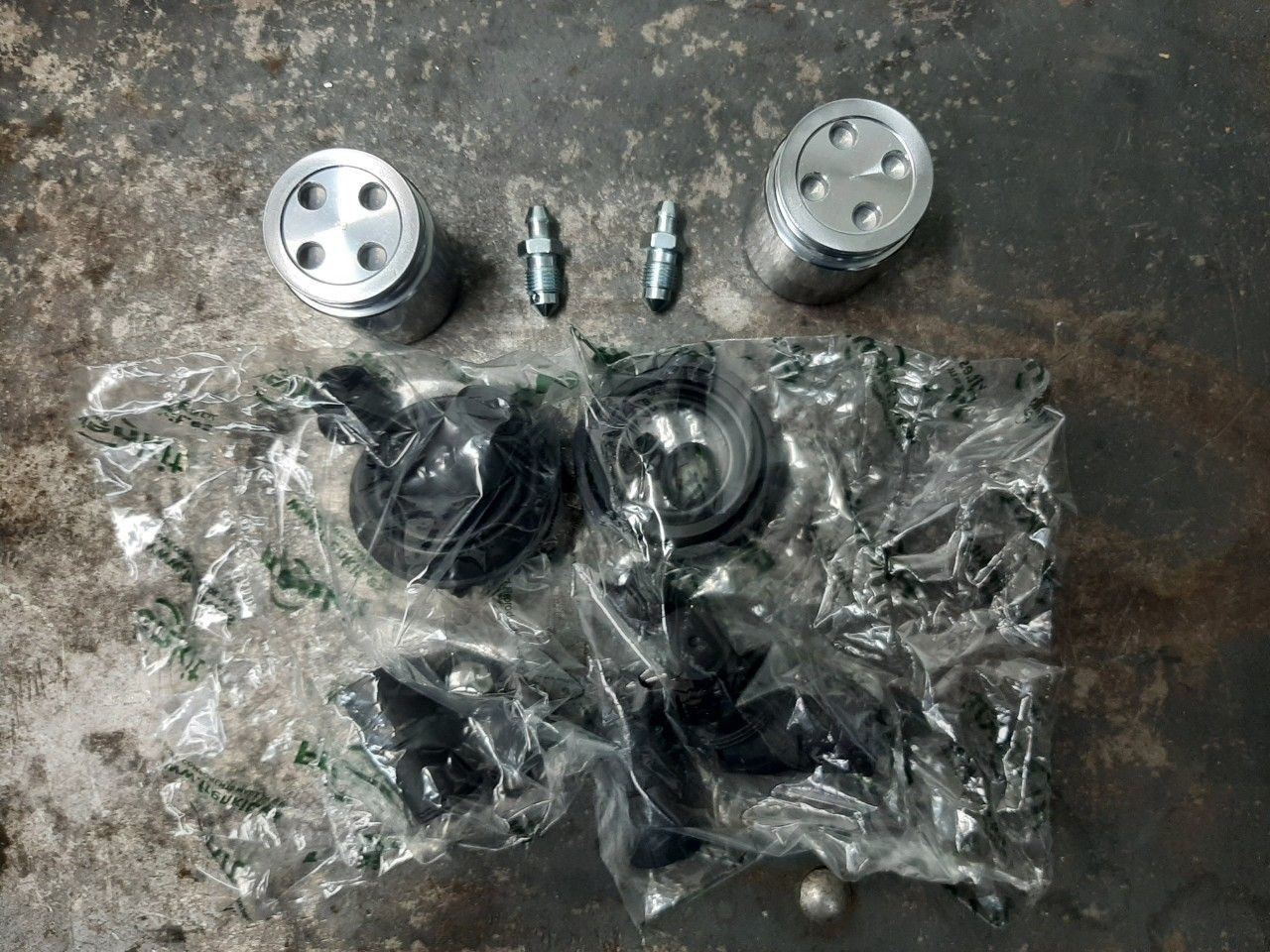

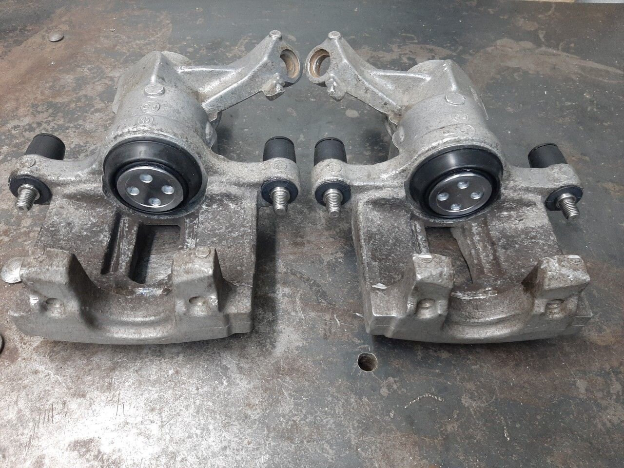

Однако, как то утром захожу в чат, а там на мой вопрос кто-то (спасибо Тебе) присылает визитку о ремонте тормозных суппортов. По тому номеру я не стал звонить, так как не мой регион. Но решил посмотреть объявления на Авито у себя в Иваново и нашёл что искал, а именно мастера, который сказал знает что делать. Прикинул, что ничем не рискую, если получится фигня, то куплю новые, а пока попытаемся сохранить свой родной оригинал. Ну и делаем сразу оба, что бы вот.
Фото от мастера:
Саму внутрянку механизма ручника почему то не сфотографировал. Руками все шевелится мягко.

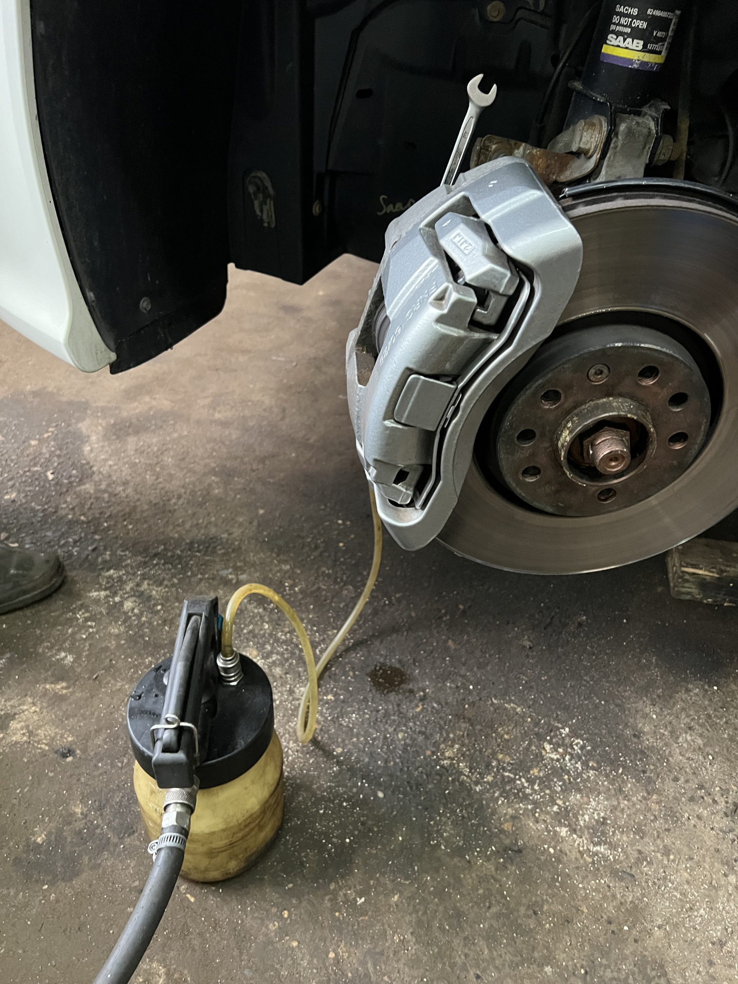

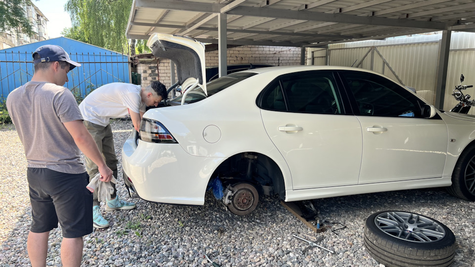

В системе была залита жидкость 5.1 Мобил, она почти вся вышла. У меня был запас, так же Мобил 5.1, но его не хватило и грамм 150-200 пришлось залить местного Флекса 5.1 (по цвету и плотности есть отличия на глаз, ну так, чисто сравнили качество). Покачали как смогли педалью тормоза, и перед, и зад. Но не получилось — педаль мягкая и тормозит в самом низу. Ладно, записываюсь в сервис, прокачать под давлением. Аппарата почти ни у кого нет, все качают ногами. Запись в нужный сервис ждал неделю.
Пока ждал очереди, решил вернуться на Мобил DOT4. На 5.1 поездил, никакой разницы не увидел в своих режимах езды, кроме появившегося налёта в бачке. На 4-ке чище было. Купил 1.5 литра для полной проливки системы.
По итогу, пока всё работает отлично: тормозит, ручник без свободного хода внизу и в меру упругий, ну как и должен быть. Очень хотел воспользоваться моментом и покрасить порошком скобы, но без подъёмника открутить мне их не удалось. Поэтому визуально пока без изменений, но в голове держу на перспективу.

Подскажи прокачивали второй раз на заглушенную? Сейчас тоже маюсь с мягкой педалью, ГТЦ поменял, абс герметичен, ногой прокачали все равно педаль уходит.
Все качали на заглушенную. Как вариант, воздух в блоке АБС, я слышал, что его можно компом прокачать, но хз, не пробовал.
В ветке ремонта Эвилтвин сказал что в техе нет такой функции ибо абс стоит ниже бачка и не может завоздушиться на 9-3. Вот у тебя получается в ножную тоже педаль ватная была? А после закачки под давлением все стало гуд?
Про АБС мне говорили в не профильном сервисе, поэтому может и так, что это не правда. Да, мы когда сами ногой с другом качали, педаль ватная, и ход большой. Потом поехал в сервис и вот прибором под давлением прокачали и все ок. Этот прибор высасывает из суппорта.
Бывают еще приборы который подают в бачке под давлением. В принципе без разницы каким.
Спасибо. Надо тогда так и сделать.

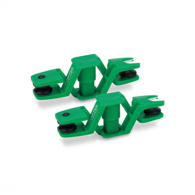

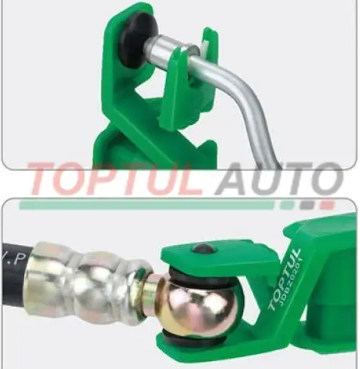

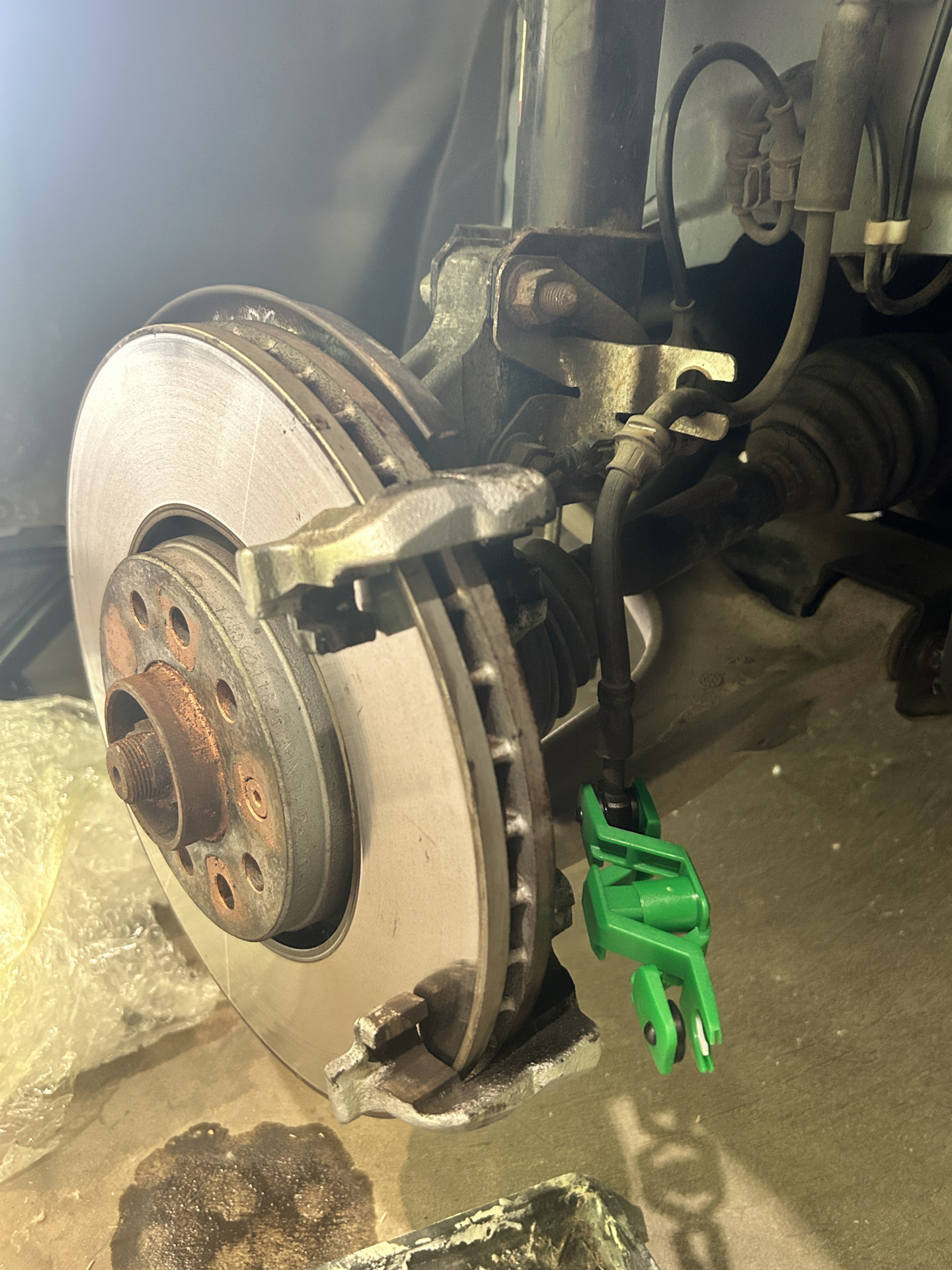

Привет! Для того, чтоб жидкость не убегала есть такое приспособление от ТопТул, это для шлангов и трубок, есть еще отдельно для трубок. А прокачать вы не смогли скорее всего из-за того, что первым делом надо сцепление прокачать, а оно там как-то в обратку прокачивается. Уже не помню точно как, но в прошлом году так делали и все получилось. Жидкость Бош 5.1, спустя год в бачке все чисто)
А я болты использую, по диаметру подходящие в банджо-болт с мелкой резьбой и затягиваю их через медные шайбы.
Такое тоже скорее всего в обычном магазине не купишь)
Вот готовлюсь к установке, закажу эти штуки попробую)
Ну в ближайших запчастях подобрать легко, от Ваз или Газ :) Я себе 16 взял, буду внедрять попозже.
forevka
Привет. Не сильно представляю как это выглядит в использовании. Но да, конечно нужно было чем то заткнуть дырочку🙂
Как-то так)
Хм, вещь хорошая 👍🏼
Тоже, зараза, суппорт заклинил, только передний. Заказал, штука рабочая, жидкость не пускает. После установки просто штуцер открыл на суппорте и подождал 30 сек пока жидкость потечет.
А за фото спасибо, наклядно вижу как эти зеленые штуки действуют👍🏼

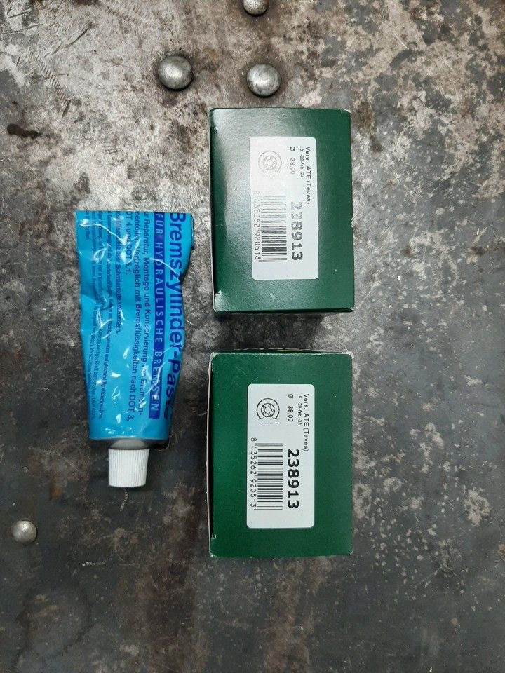

Надо было ате брать резинки, дороже но качество ориги, себе перебирал френкитом хватило на пару сезонов.
А вообще брал правый суппорт новый ориг недорого, левого увы нет в продаже
Я уже 3 года и 80 тыс. км езжу с суппортами на ремкомплектах Френкит, недавно менял колодки, проверял манжены, выглядят хорошо, сидят плотно и надрывов нет
Maloyy73
Бегло в продаже не увидел АТЕ, а потом мастер сам заказывал, на свое усмотрение.
