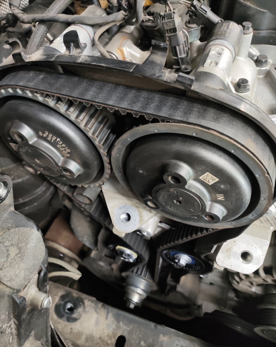

Через месяц Вольвешнику, наступит 5 лет и я решил, что на 137000 пора поменять ремень ГРМ с роликами, ремень генератора с натяжителем, а так же повторно заменить масло в АКПП и Халдексе, ну и заменили масло в редукторе и угловой передачи, все фильтра привет с собой, а все жидкости с ремнями от диллера.

Ремень ГРМ 137000
Новый ремень на месте

Ремень ГРМ норм;), ремень генератора вообще как из магазина, муфту генератора только поменять нужно так как заклинила(обратно вращается), но нужно дождаться когда приедет из европы.
У ремня приводного при заклинившей муфте следы подгорания, долго поездить не получится, все оборвет рано или поздно. Про неоригинал — согласен, так ещё и оригинал навезли фейковый у солидных поставщиков
Я сам, такую чуть не купил, но понял что шляпа.До этого ездил и даже не знал, что она не работает. Думаю две недели протяну, новая пока муфточка приедит.Старый ремень, по виду как новый, может только только-только сломалась.
Если муфта заклинила, ремню большой привет передавайте и старому, и новому
Заклинила(не работает)со слов мастера, езжу пока что, всё норм и жду деталь. Их нет ни где, неоригинальную не хочу, она чуть отличается.
