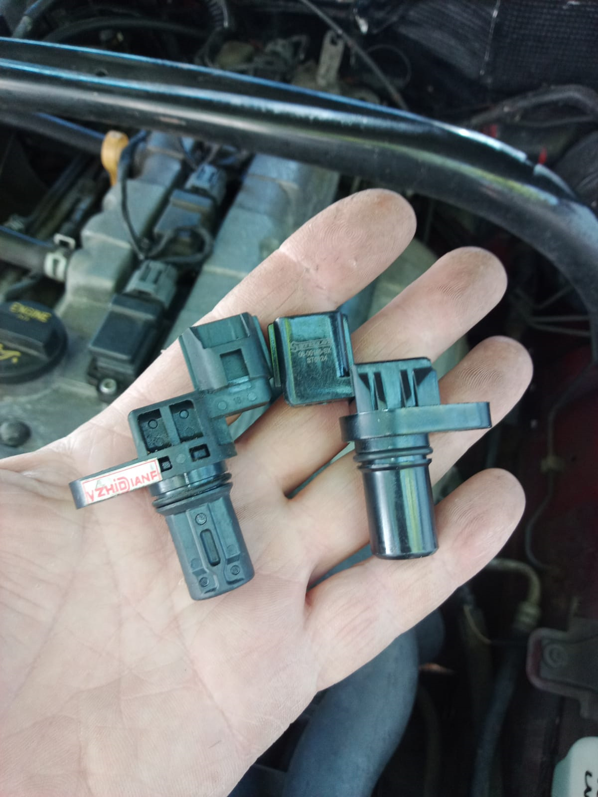

При установке мотора был повреждён ДПРВ.
В запасе был какой то китайский.
Поставил и ездил, но был странный эффект — как бы срабатывала отсечка на 5000об.
Вроде мотор не крутил, ну и не мешало.
Почему то сразу думал на этот китайский датчик.
Поменял на STELLOX 0600145SX — другой китайский, проблема ушла.
На J20 он то же подходит.
И на Н27, если не ошибаюсь.
Комментарии 2
Покупал себе датчик митсубиси👍 китайский тоже брал, за полтора месяца сгорел🤷♂️встала машина и не запускалась. Благо оригинал не выбросил, поставил и в путь. С оригиналом была беда такая: грелся и машина дёргалась по началу потом глохла, водой полил и в путь.
слышал про такое (про нагрев), но у меня за очень много км на 3ёх авто такого не было.
а оригинал Митсу купить не так просто сейчас, да и дороговато получается.
