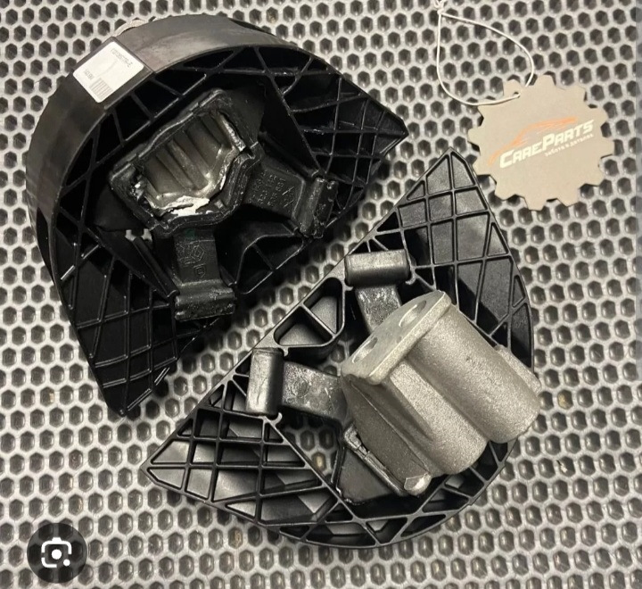

Подскажите какую опору поставить в замен заводской. У кого какой опыт буду благодарен.

Фото 1, на такой уже полтора года и 40 тыс. км пробег. Отличная опора! Причём в упаковках cs20 и ростеко лежит она же, но по совсем другой цене! 🤭

Год езжу на опоре (1 фото). Без вибраций и лишних шумов, как на родной. Если придется, то в будущем куплю такую же.
ставил такую же как на 1 фото от ростеко40000 проехал прекрасно все, до этого 20000 откатал на 10й не понравилась, быстро стала как и завод валить мотор.

После заводской поставил усиленную как на 2 фото, держит не плохо, но вибрация на хх и шум от грм на 1800-2000 оборотов для меня создали дискомфорт, да и с точки зрения безопасности неизвестно куда потянет двигатель, если не дай бог ДТП, после неё поставил опору от весты ng и шума меньше чем на родной и раскачки двигателя такой нет как на родной, пока 10к проехал все в норме. Если найдёте за вменяемый ценник то попробуйте, вот артикул 8450043962

Поставил МИКА, до этого стояла что на втором фото. Однозначно МИКА лучше.
Поддерживаю. Даже по конструктиву опора со второго скрина, она же десяточная, работает неправильно.
в том году ставил, как на фото 2, от 2110, изначально все понравилось, но через 10 тыс началась вибрация по кузову и при трогании.
Месяц назад поставил, как на 1м фото, проехал 2 тыс, пока всё нравится. Мой вывод 2110 ставить не стоило.
