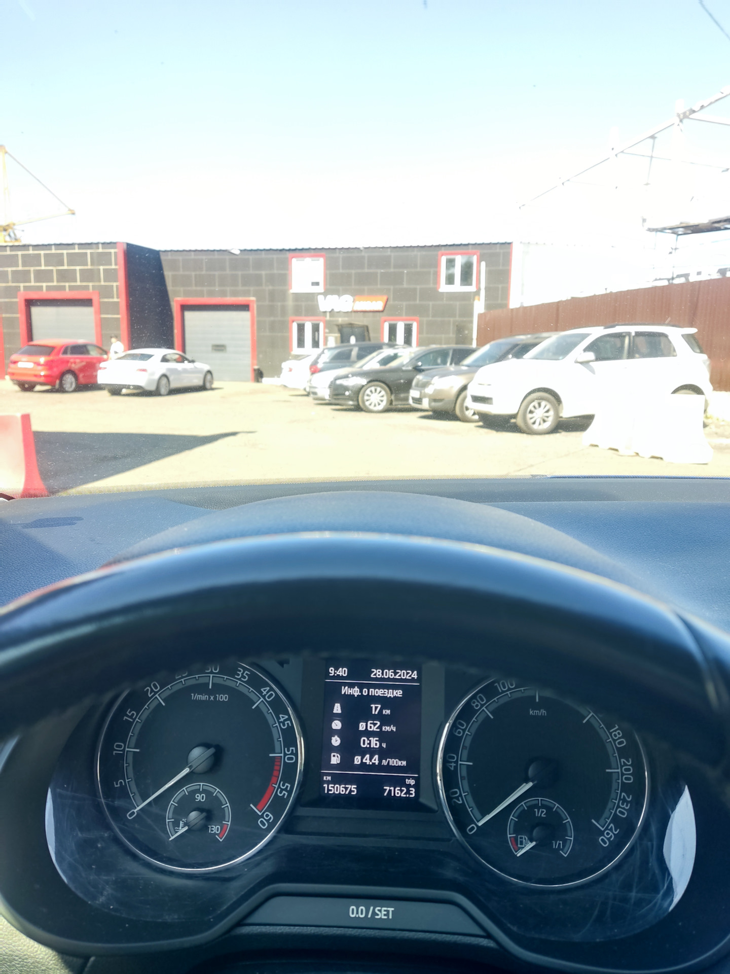

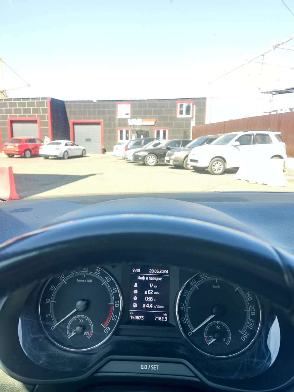

Итак, сегодня пришло время делать ТО.

Итак, казалось бы, что проще? Детальё в наличии, приезжай, да меняй. Несколько раз проверял по каталогам — всё должно подойти. Сервис искал, вроде как, специализирующийся на наших машинах. Машину сдал, запчасти отдал, уехал на работу. И если кто-то на свой 1.6 вагодизель начал переписывать партномера, то вычеркиваем и читаем дальше.
