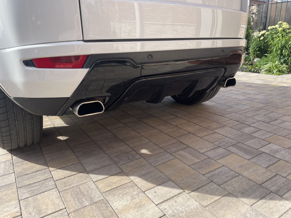

Финальной композицией моего рестайлинга и переделывания машины в Dynamic является замена заднего бампера. С ним было больше всего заморочек, потому что гайдов по переднему бамперу целая куча (его не поменял разве что ленивый), а вот по заднему информации я почти не нашел. Так что пришлось все шишки набивать самостоятельно :)
Вот так выглядел мой задний бампер до начала работ. Стандартная комплектация Pure.
Что нужно для замены:
— Бампер — LR074965
— Крышка буксировочного крюка (центральная часть) — LR074965
— Заглушки бампера пластиковые — LR074965
— Накладки на выхлопные трубы стальные — LR049368
— Противотуманки задние Dynamic — LR025148
— Кронштейн задней арки — LR089860
— Заглушки под парктроник — универсальные
И да, если вы не хотите, чтобы процесс затянулся так же как у меня, то нужно все это без исключения. Схитрить тут, увы, не выйдет.
Бампер был куплен по классике на разборке. Мне повезло, и так же как и с передним, он был в моем городе, причем в том же месте.
Немного побит жизнью и нуждается в легком ремонте, но зато оригинал.
Цена вопроса: 2300 рублей
В комплекте с бампером уже шла центральная часть, так что ее заказывать не пришлось.
Бампер отдан на грунтовку и ремонт трещины
Цена ремонта и грунтовки: 3000 рублей
Сделаю небольшую сноску, и скажу, что на авито можно найти бампера почти в сборе примерно за 4000-6000 рублей:
Но тут как в том старом анекдоте "но есть нюанс". Если деталь будет не в вашем регионе — доставка обойдется в примерно 2000-3000 рублей. И красить вам его все равно придется. На разборках деталь после снятия фоткают в хорошем состоянии, а потом за полгода таскания по складу от лакокрасочного не остается и следа. Как правило над ним никто там не церемонится. А это еще 3000-5000 рублей минимум.
А готовые решения "под ключ" продают 60К:
И это без учета доставки и монтажа.
Но идем дальше.
Пластиковые заглушки выхлопных труб — я был уверен что смогу просто поставить старые. Хотел схитрить, потому что все равно пока не занялся выхлопной, можно покатать и с одной трубой. Но нет, LR и тут все предусмотрели.
Старые овощные накладки шире динамичных, хех
Узнал я об этом в самый последний момент сборки, поэтому пришлось экстренно заказывать самую быструю доставку. И там были только серебряные :(
Пришлось потом перетягивать черной пленкой. Поэтому не будьте как я, закажите их сразу.
Черные можно купить тут: ссылка
Цена вопроса: 3000 рублей.
Стальные накладки на выхлопные трубы брать не стал. Хочу попробовать сделать интересный кастомный выхлоп со своими насадками.
Но ссылку для нуждающихся приложу: ссылка
Противотуманки задние Dynamic оказывается тоже отличаются от овощных (хотя казалось бы!) между поколениями. Динамические второго поколения чуть шире. Поэтому если вы будете оставлять овощные то столкнетесь с такой проблемой с правой стороны:
Но мне повезло, кузовщики все-таки "затащили эту катку" и сделали мне кастомный уголок из куска пластика. Поэтому мне ничего заказывать не пришлось.
Можете сделать так же, а можете заказать новые туманки: ссылка
Но перед заказом обязательно примерьте старые!
Кронштейн задней арки — тут все понятно. Просто заказываем на нашем любимом китайском сайте.
Цена вопроса: 4000 рублей.
Купить можно тут: ссылка
Заглушки под парктроник , о которых я уже как-то рассказывал в прошлом посте будут нужны вам потому что в комплектации Pure точек парктроника 4, а в динамике 6. Ну или вы можете просто поставить дополнительные точки парктроника.
Как по мне, особого смысла вываливать еще 4К на то, что и так работает нормально нет, поэтому я сделал затычки. Но знаю что на драйве есть такие эстеты, готовые отдать 10К за древний TV-тюнер, лишь бы все было "как с завода в максималке", так что каждый решает для себя сам что ему важнее)
Цена вопроса: 300 рублей.
Цена перетяжки пленкой: 3500
Цена сборки всего этого дела на машину: 4000
Итоговая цена вопроса "под ключ":
2300 бампер + накладки на бампер 3000 рублей + кронштейны на арки 4000 рублей + затычки 300 рублей + ремонт грунтовка 3000 + перетяжка пленкой 3500 + установка 4000 = 20 100 рублей.
Технически сюда можно накинуть стальные накладки на выхлоп, если бы я их заказал. Их цена 8000 рублей и в сумме было бы 28 000
Ну и в конце рубрика "не понял чо поменялось". Демонстрация-сравнение для владельцев других авто:
Итоговым результатом я доволен. 20К против примерно 80К если брать готовый сет. Да пришлось немного "покрутиться, поискать, подговариваться", но зато ни копейки перекупам)
