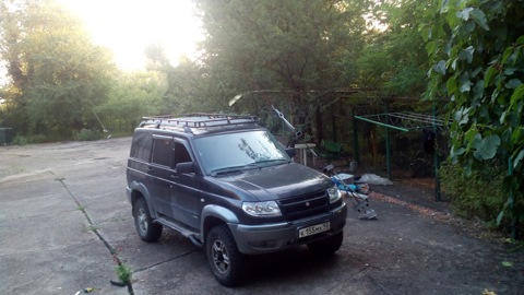

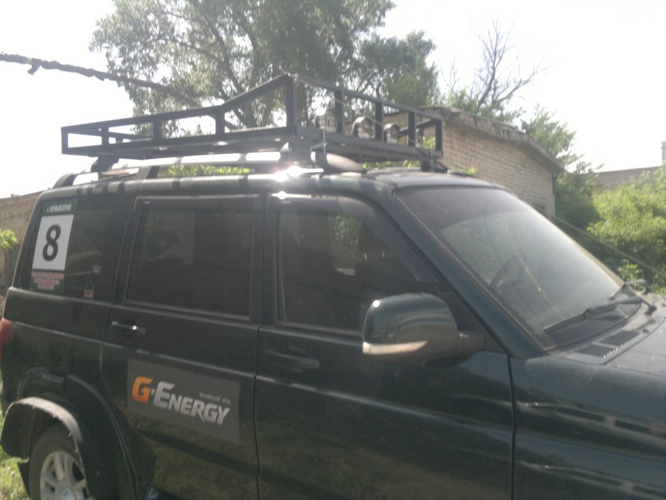

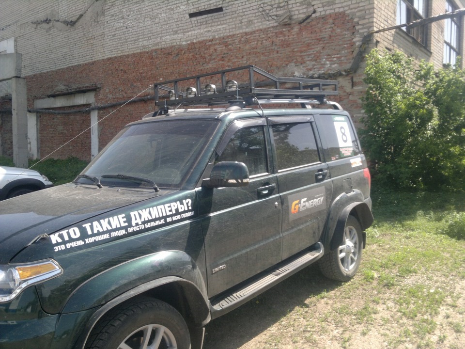

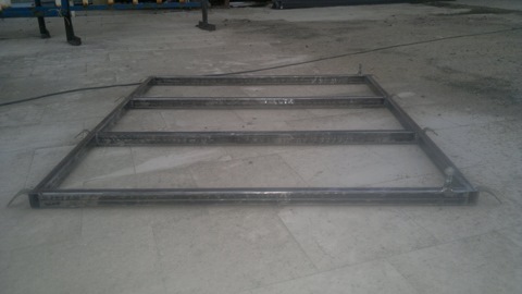

За неимением большой суммы деревянных на экспедиционник, за который просят от 10.000р. (по мне так ставить столь высокую цену — тупо как чайный гриб) сделал "колхозный" вариант. Получилось что получилось, немного не так как я хотел конечно, но в целом результат меня удовлетворил. Держится корзина на поперечинах (держится хорошо — дергали два человека), получился крепкий (профтруба 20х40, залезли на него два взрослых человека — не проминается). Свои функции по перевозке колеса, канистр, хайджека и прочей нужной ненужности выполнять должен хорошо. Осталось немного приподнять противотуманки, чтобы было гармоничней и приварить на дно сетку. Зашкурил, покрасил с боллончиков в черный матовый цвет (150р/баллон), ушло почти три штуки. Крепления замутил рядом со "Стройландией", где купил болты/гайки/пластины/шайбы.
Финансы: Матералы — 1518р.
Работа — 1500р.
Покраска — 450р.
Итого — 3468р.
P.S.: Знаю, что получилось не очень красиво, но зато надежно и функционально.
Комментарии 27
Как рейлинги держат? мужика выдержат на таком багажнике?
выдержали двух пьяных танцующих мужиков XD
Поддерживаю одного из коллег "надо БОЛЬШИЕ ФАРКИ НА БАГАЖНИК", хотя у самого маленькие (финанс. вопрос).
