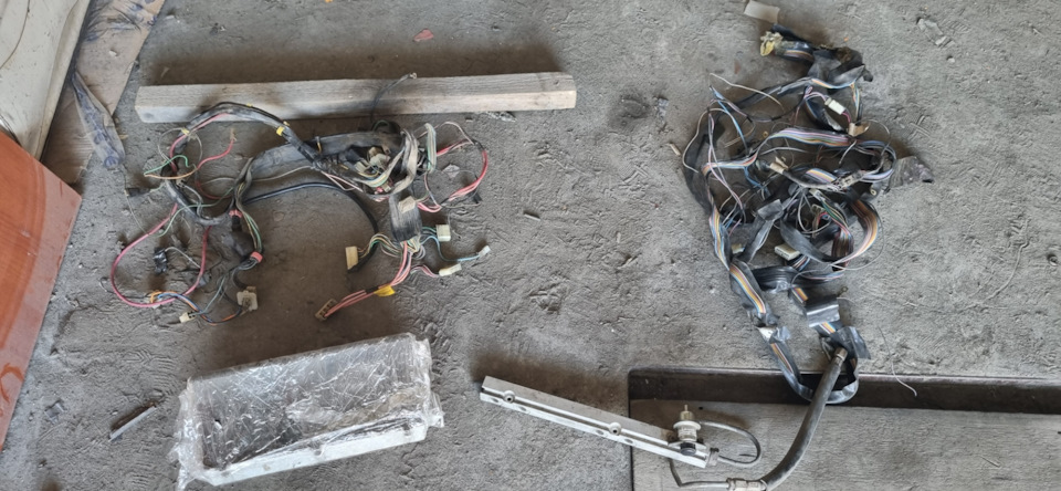

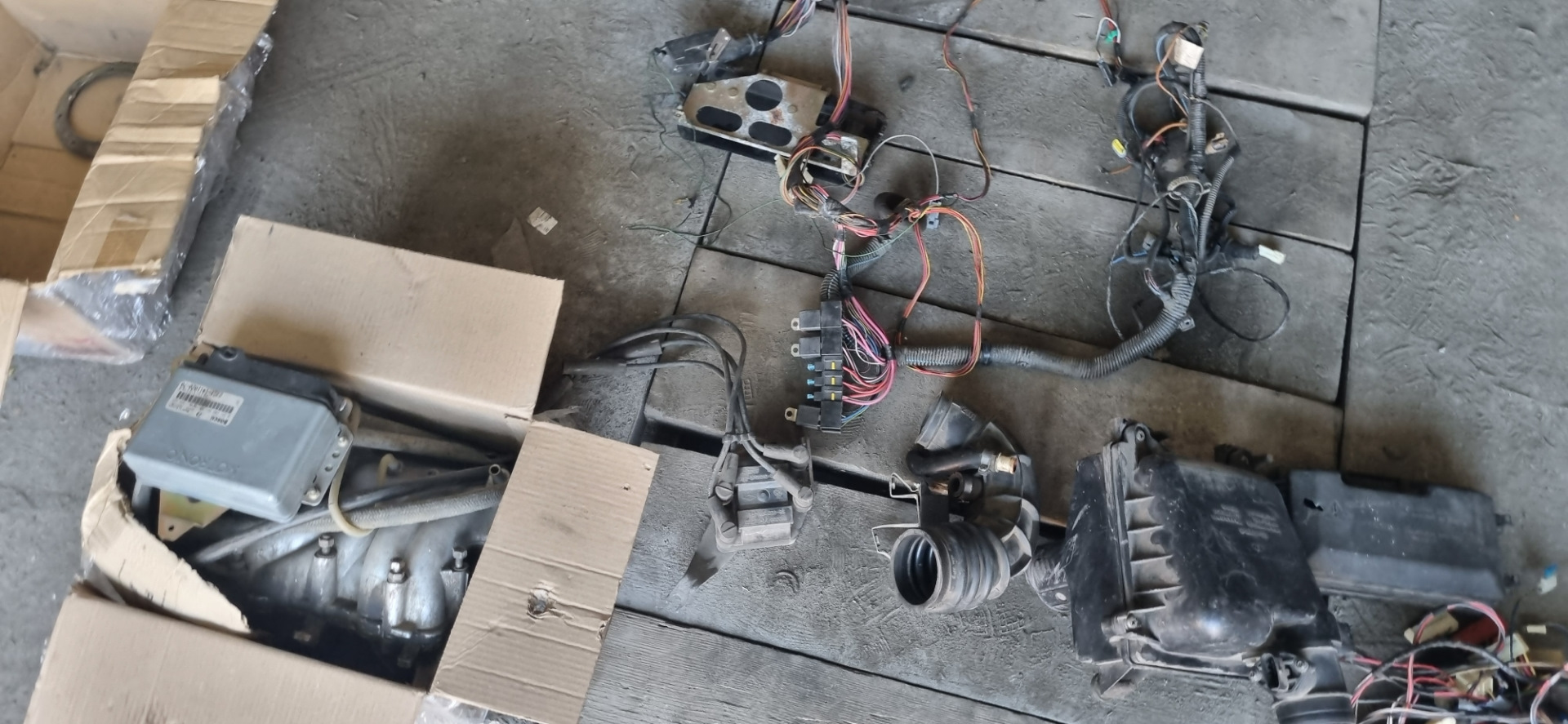

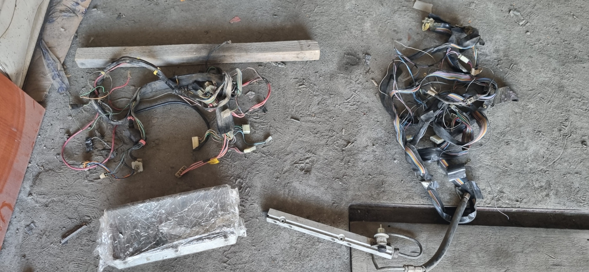

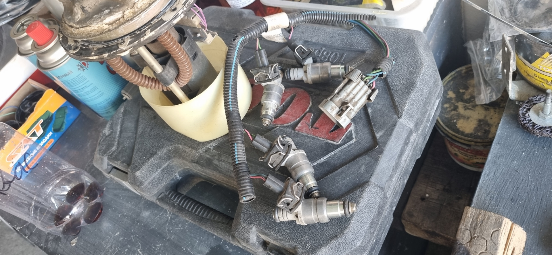

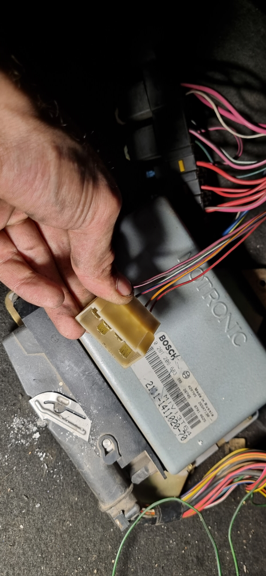

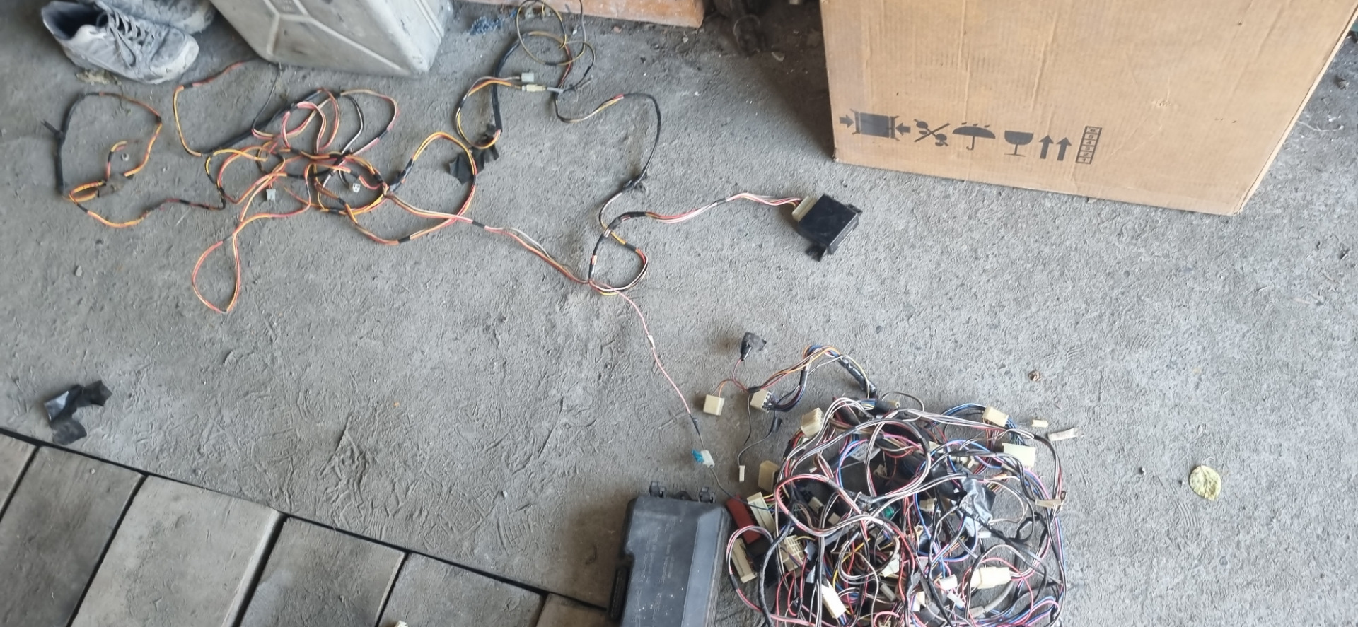

Долгие поиски инжектора…
Самой главной проблемой было то, что нужно было найти комплект без кислородника, без абсорбера, без датчика распреда и без всякой хрени, которая по сути не нужна.
Спустя несколько месяцев поисков полного комплекта инжектора…свершилось.
Найден комплект первой комплектации, практически полный, комп Бош.
Не хватает бака.
Подкапотная проводка практически идентичная.
В салонной проводке уже есть штатное подключение центрального замка на 4 двери и штатная проводка обогрева сидений.
Ну и докупить нужно будет по мелочи (шкив коленвала, генератор, кронштейн генератора, маслонасос, бак, топливные трубки и шланги)
Уже купил гофру под проводку, так же комплект клипс на весь кузов, в основном интересовали клипсы под проводку, но комплект за 300₽ лишним не будет.
Спасибо человеку с Воронежа, данный комплект мне обошелся в 10 тысяч.

Куда эта фишка?)
Эта фишка на + от замка, тахометр, чек.
Т.е. ее надо в разъем замка зажигания вставить?
Нет. В эту фишку вставляется другая. От нее провода на замок, щиток.
Т.е. в карбовой салонной косе это разьема нет?
Либо проводку перекидывать либо сращивать?
Нету)).
Нужно отдельно от этой фишки тянуть
У меня коса тоже есть, инжекторная.
Можно же просто провода перекинуть?
Дружище, не начинай ничего переделывать, пока не разберешься. Инфы на драйве море
Все понял) буду штудировать)))

На приборку 2 провода подключил(тахометр и чек), третий провод, который + от замка тоже подключил к сине черному. При повороте ключа на приборке тест загорается(потом тухнет), акум, масленка(потом тухнет) и бак. Чек не тестится. Есди в разъем эбу минус подать на разъем 23(который чек) то и сама контролька и на приборке начинает тускло гореть индикатор.
Вопрос… почему не тестится при повороте ключа и почему горит тускло если на прямую?
у чека управление идет минусом, может на индикаторе нет постоянного +
Ну + на индикатор идет с тахометра, с обратной стороны.
это щиток от высокой панели? можно для начала проверить как работает лампа в щитке подав на нее минус без эбу, эти патрончики частенько сами нормально не работают
Да от высокой. По номеру она инжекторная.
На самой колодке которая к компу подходит, я там замыкал этот контакт, сигнал слабый.
Попробую сам патрон, но наврятли в нем дело
VladimiRbsK93
чек насколько помню на 22 контакте
Да да, не 23 а 22
