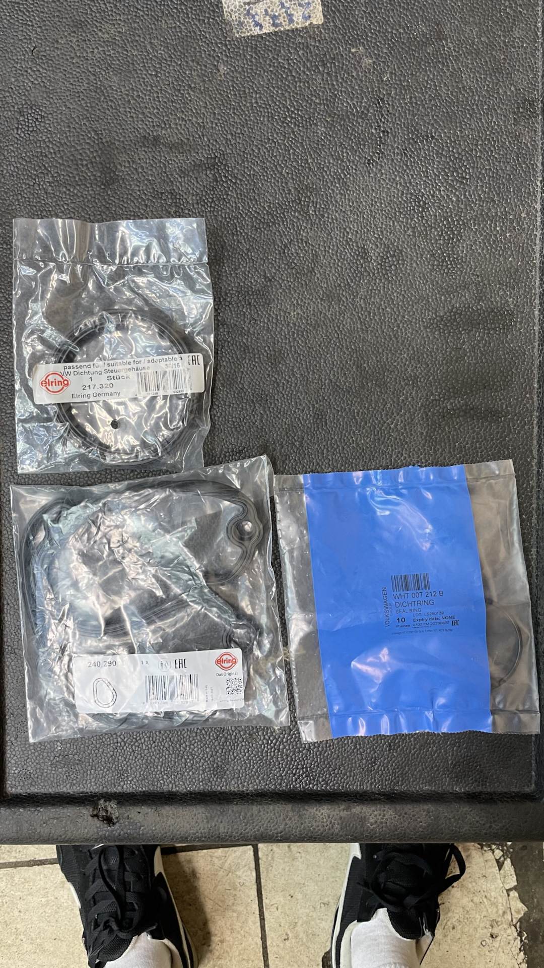

Для замены необходимо так же купить уплотнители всего, что снимается в процессе

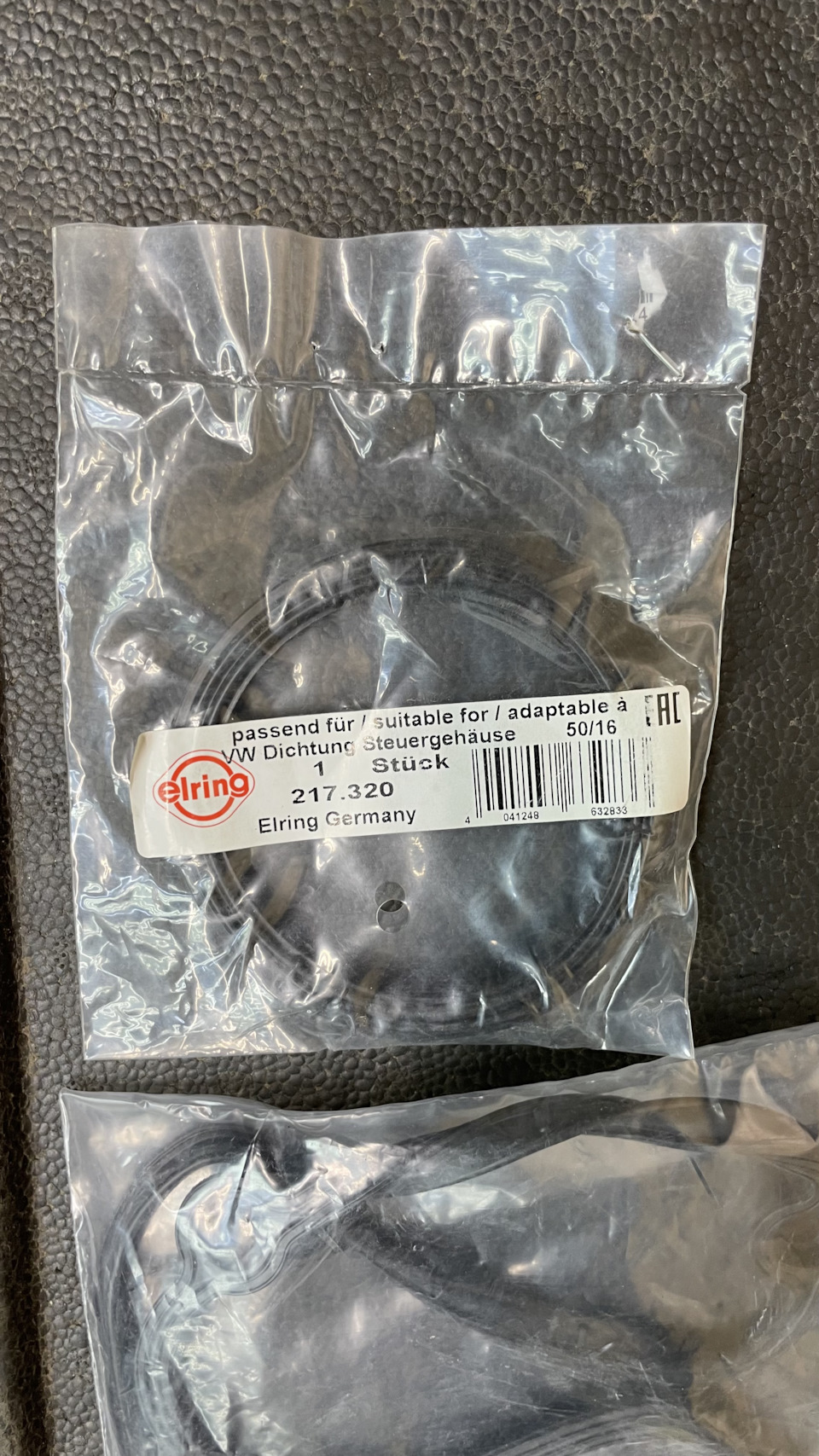

Запчасти на фото: 217320
Запчасти на фото: WHT007212B

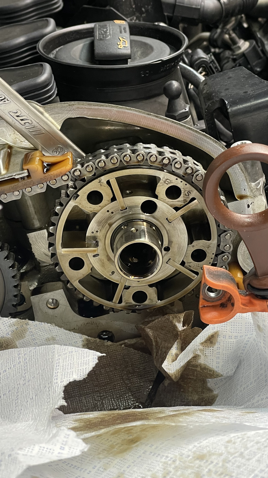

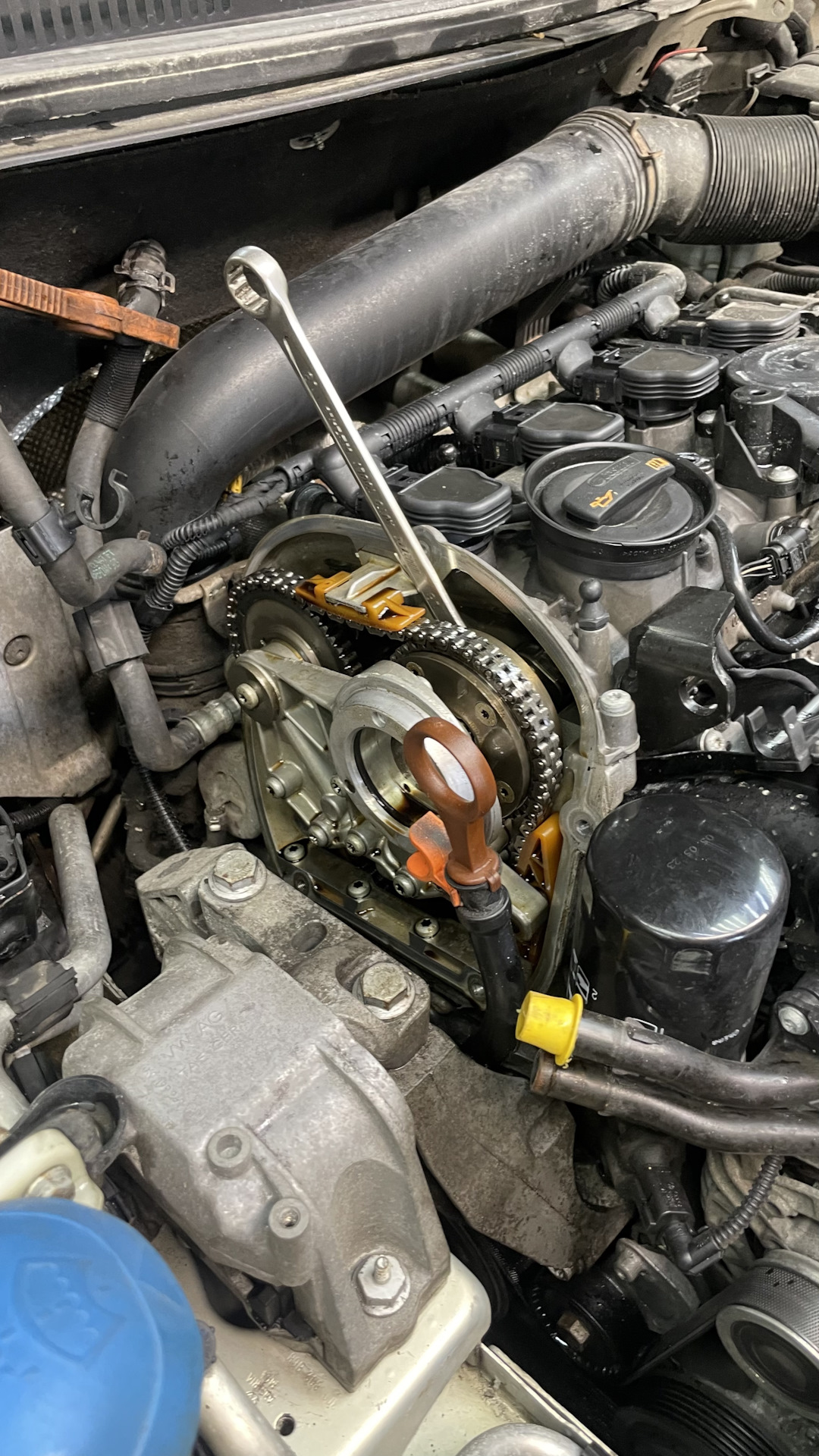

Дальше откручиваться крышка цепи,
Все что сняли хорошенько промыть можно.
Лопатки снимал мастер сопровождая это всё матом, так как температура там понижается очень долго, за 1 час толком не остыло.
Что мы имеем в итоге, старые лопатки с явными следами «выточки», новые идеально ровные залетают на их место.
Собираем
Моем подкапотное пространство.
Шума от двигателя нет, работает в разы тише!

Я бы сделал тебе замену лопаток без потери антифриза))
Так я его и не терял
Вижу трубки отсоединил, -50-100 грамм😄
А могли бы и опору кстати снять… однако и так справились
Я ее никому и не снимаю
1.5-2 часа и лопатки заменены
