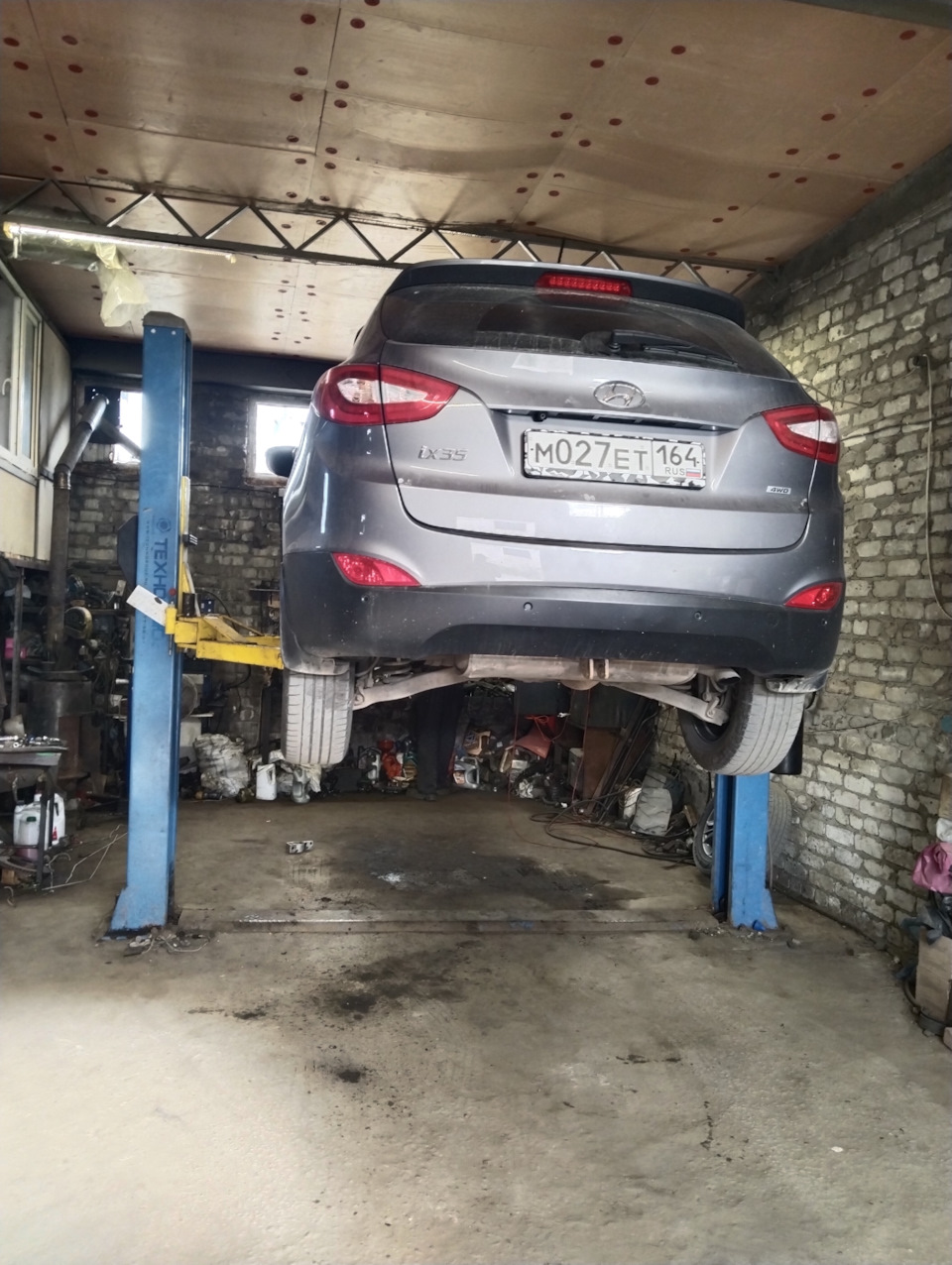

Всех приветствую! В один момент на ходу у меня отключился компрессор кондиционера и больше не включался. Поехал к товарищу на СТО. Оказалось умерла муфта. Так как на емексе и экзисте сроки доставки были большие принято решение искать на Авито. Цены разнились от 5000 и до… В итоге нашел компанию AZA(autozapasia), которая отправила новую муфту кондиционера. Если кто будет покупать муфту обращайте внимание они ставились разные на рестайл и дорестайл. И разные фишки подключения
