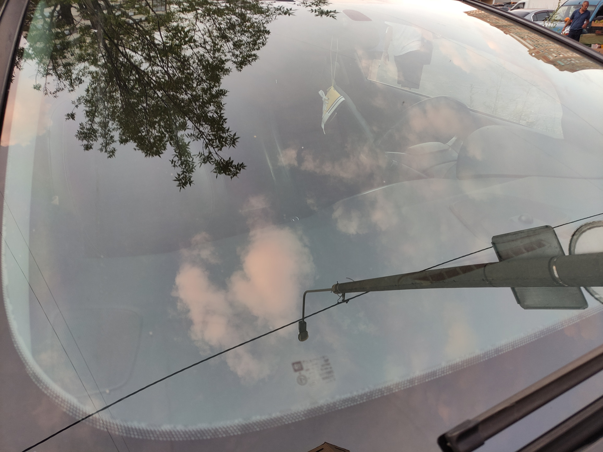

А фотки лобаша не покажешь?
Да позже сделаю фотки
smitt001
Сфоткал вечером
smitt001
smitt001
Что ж ты Макс, у меня то не посмотришь лобаш)))) всю жизнь он в атермалке )))
