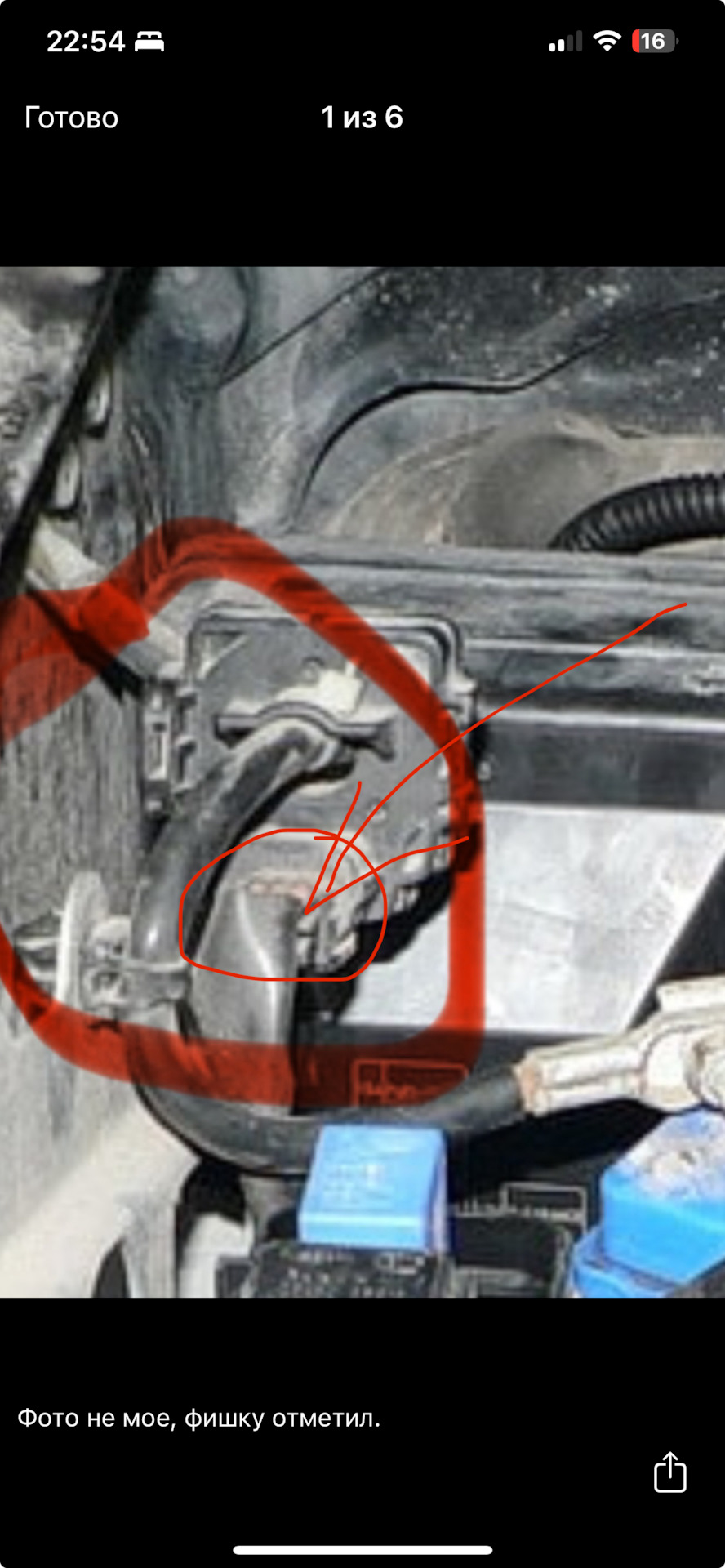

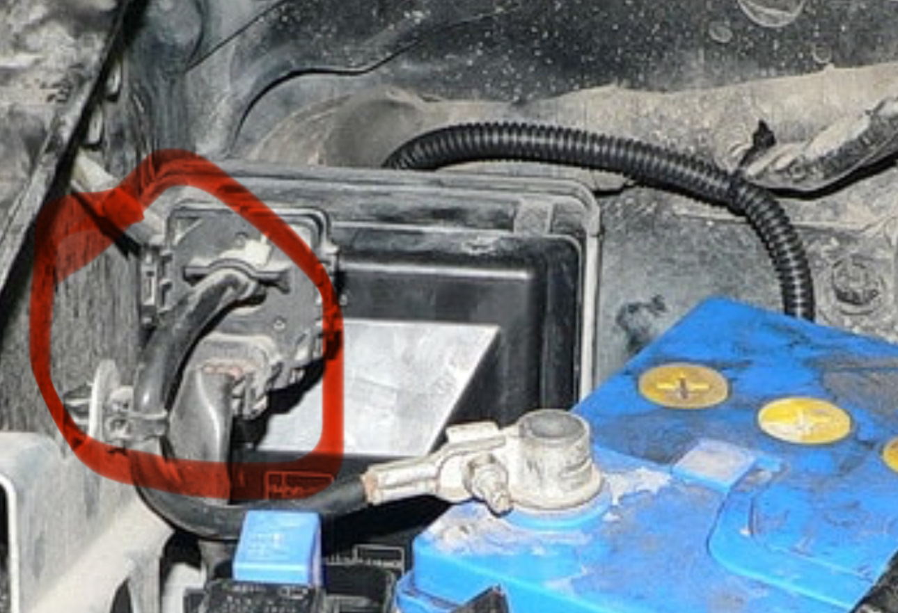

Так же система интеллектуальной зарядки АКБ не давала мне покоя. Вроде BCS она называется. Еще по прошлому авто знаком с ней. Стартуешь, 14в. стабильные, по мере езды начинает падать вплоть до 12,8-12,9. Не очень меня радовал такой расклад. Если на лето еще может быть, то зимой вообще не вариант! Нашел разъем данной системы, скинул. Стабильные 13,8-14,1 выдает на всем пути следования сейчас.
Никаких ошибок не выдает в виде Джеки и т.д., в закромах повисла ошибка p1551. Так же буду наблюдать как будет вести себя АКБ.

А что за система? Как отключить? Откуда что вытащить?)
скинуть разъем. Выше есть фото в посте

Спасибо! Я правильно понял, что эта фишка находится прям рядом с аккумулятором?
i-a.d-cd.net/Y80RaluplMFBYevOijFSNlS6fUY-1920.jpg
Вытащить только эту часть?
Да, просто фишку отключить и всё
Rawa-1986
Если продолжать кататься с выдернутой фишкой, то не забудьте ее изолировать.
Спасибо за совет!
