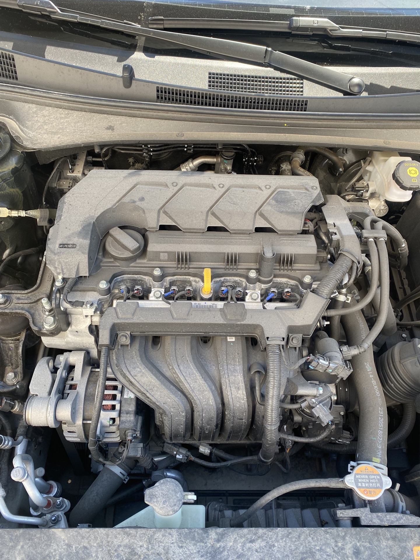

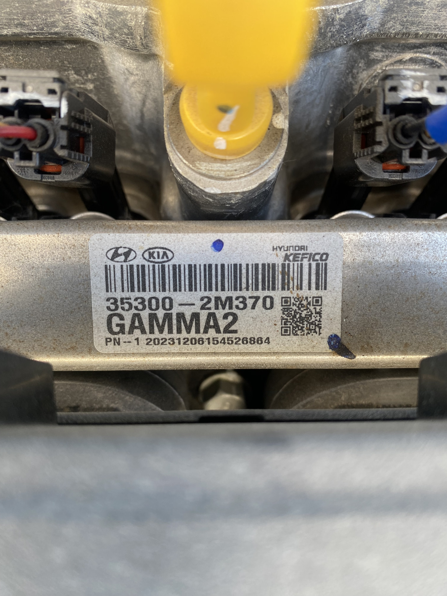

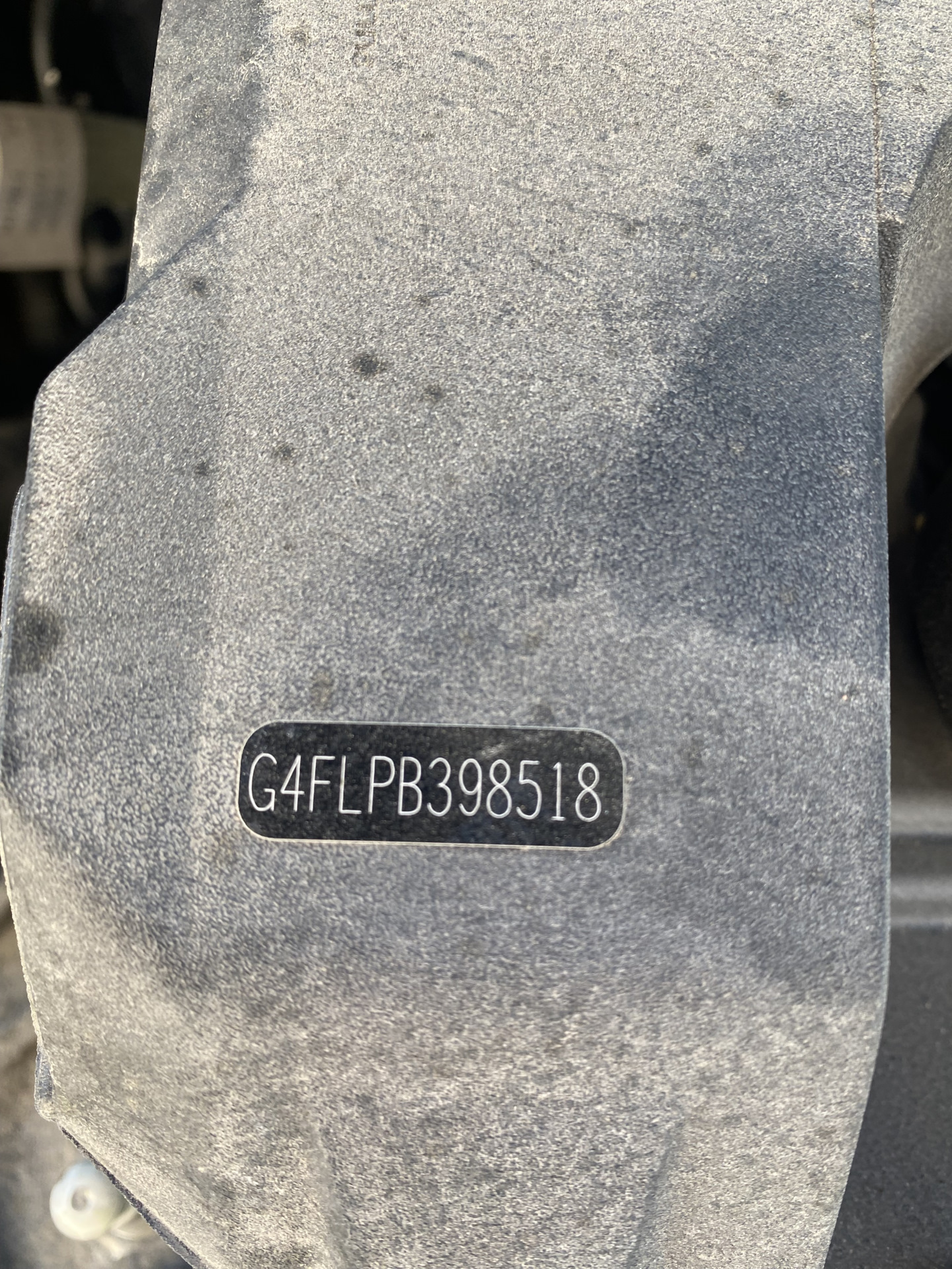

Итак, под капотом у нас установлен южно-корейский бензиновый атмосферный двигатель Gamma Smartstream G4FL 1.5 MPI 16v, мощностью 115 лошадиных сил. Это штатный двигатель для автомобилей: Kia Seltos, Kia Cerato, Kia Carens, Hyundai Creta, Hyundai Elantra. Устанавливается в основном на автомобили предназначенные для индийского и китайского рынков. Двигатель выпускается с 2018 года, что в принципе дает нам все основания полагать, что к 2024 — это уже вполне известный мотор, обкатанный людьми :)
Наш двигатель серии G4FL является типичным представителем алюминиевых рядных четырёхцилиндровых силовых агрегатов и построен на базе алюминиевого блока с открытой рубашкой охлаждения, в гнезда цилиндров которого вмонтированы сухие стальные гильзы, из-за чего производитель не предусматривает возможность капремонта данного мотора.
Ниже, приведу тех. хар-ки движка ЭLечки:
Тип двигателя: атмосферный, бензиновый (с системой ISG — Старт/ Стоп)
Конструктивные особенности: алюминиевый четырёхцилиндровый блок со стальными гильзами (рядная схема расположения цилиндров) и алюминиевая
шестнадцати клапанная ГБЦ
Механизм газораспределения: DOHC 16v (два распредвала на шестнадцать клапанов)
Количество цилиндров: четыре (схема расположения — "R4")
Количество клапанов: шестнадцать, 16v (четыре клапана на цилиндр)
Объем цилиндров: 1497 CM3
Диаметр цилиндра: 72.0 миллиметра
Рабочий ход поршня: 84.0 миллиметра
Топливная система: инжекторная (многоточечно-распределенным впрыск (MPI))
Предельная мощность: 115 лошадиных сил (при 6 300 об/мин)
Предельный крутящий момент: 144 ньютон на метр (при 4 500 об/мин)
Гидрокомпенсаторы: установлены (клапанные зазоры регулируются автоматически)
Привод системы ГРМ: втулочно-роликовая цепь
Механизм фазорегуляции газораспределения: технология Dual CVVT с
двумя фазовращателями
(один на впускном распредвале и один на
выпускном распредвале)
Залитое масло (объем и тип): 3.70 литра, 5W-30 (синтетическое, бренд масла Shell или Motul)
Используемое топливо: бензин (марка АИ-95)
