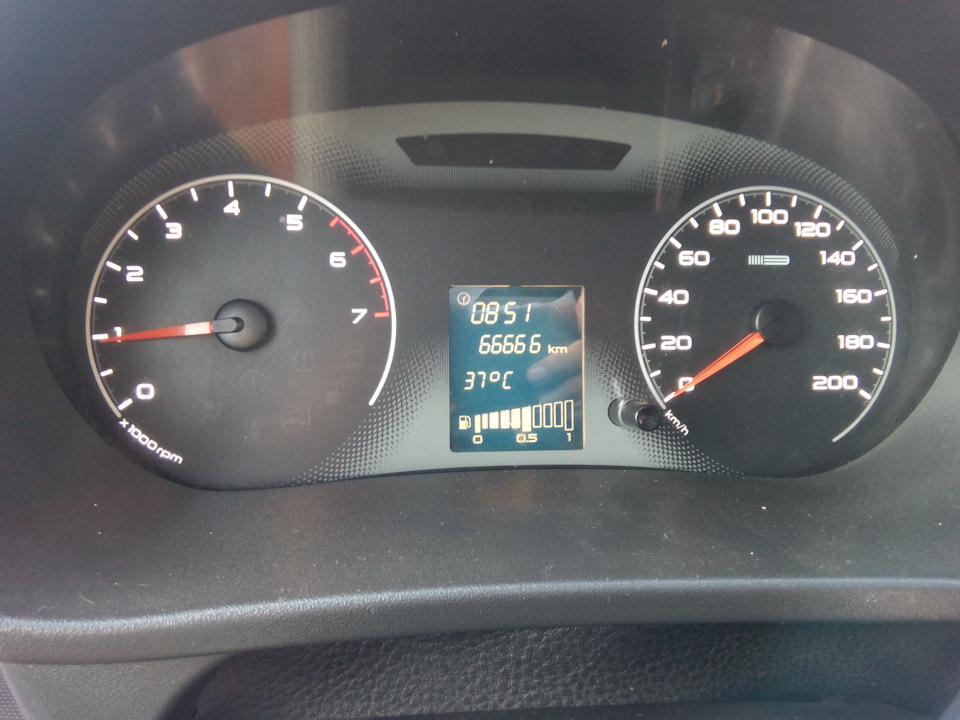

Товарищи грантоводы, никто не замечал такую вещь: в яркий день, когда солнце бликует в салон, ничего не видно на приборной панели. Стёклышко, которое стоит сверху, засвечивается полностью, приходится извращаться, чтобы разглядеть показания того же спидометра, например. Фоток для примера нету, но думаю и так понятно.
Вопрос, что с этим можно сделать?
Заранее спасибо.

Приветствую, решил как- то эту проблему?
Нет, никак. Просто меньше смотрю на приборную панель, бортовой компьютер позволяет не всегда следить за спидометром и обороты тахометра уже не так важно видеть, как раньше (опыта мало было раньше).

Да, есть такая беда. В голову приходи только вариант с какой-нибудь тонировкой с пропусканием процентов в 90 света.
Впаяй два диода и панель будет подсвечиваться при вкл. зажигания. Инфа и схема у кого-то здесь есть поищи.

я это остро заметил, когда начал по кольцевой дороге ездить утром. Солнце светит, камеры вдоль дороги стоят — и спидометр нифига не видно)
я днем в поляризационных очках, они убирают все блики))
я в очках не пробовал ездить, надо купить, попробовать)
именно поляризационные бери!
Тут 2 проблемы:
1 — Основная, что у приборки стекло не антибликовое (или там пластик?)
2 — Кожух пластика перед стеклом приборки слишком гладкий и даже если солнце в приборку не попадает, то отражение от пластика все равно бликует стекло.
Решение:
По проблеме №2, просто скрутить кожух и нанести слой матового не отражающего материала (коврик или жидкую резину).
По проблеме № 1 нужно работать со стеклом:
а) Меняем стекло на антибликовое
б) Покрываем стекло чем нить китайским для антиблика!
в) ездим в очках, снимающих все блики ;)
