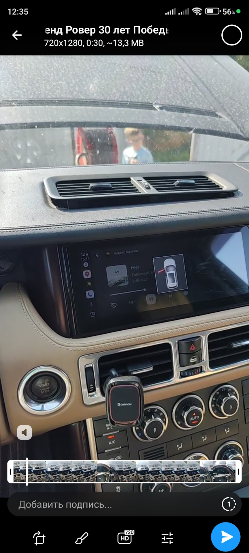

А основная мулттимедиа какая стоит? Карплей поддерживает?
Поддерживает ага, кайфую с этой возможности

А как громкая связь? Не пострадала?
Громкая конечно чуть хуже, чем родная, но всё равно слышно отлично и пользоваться стало в сотню раз удобнее как раз за счет андроид авто
