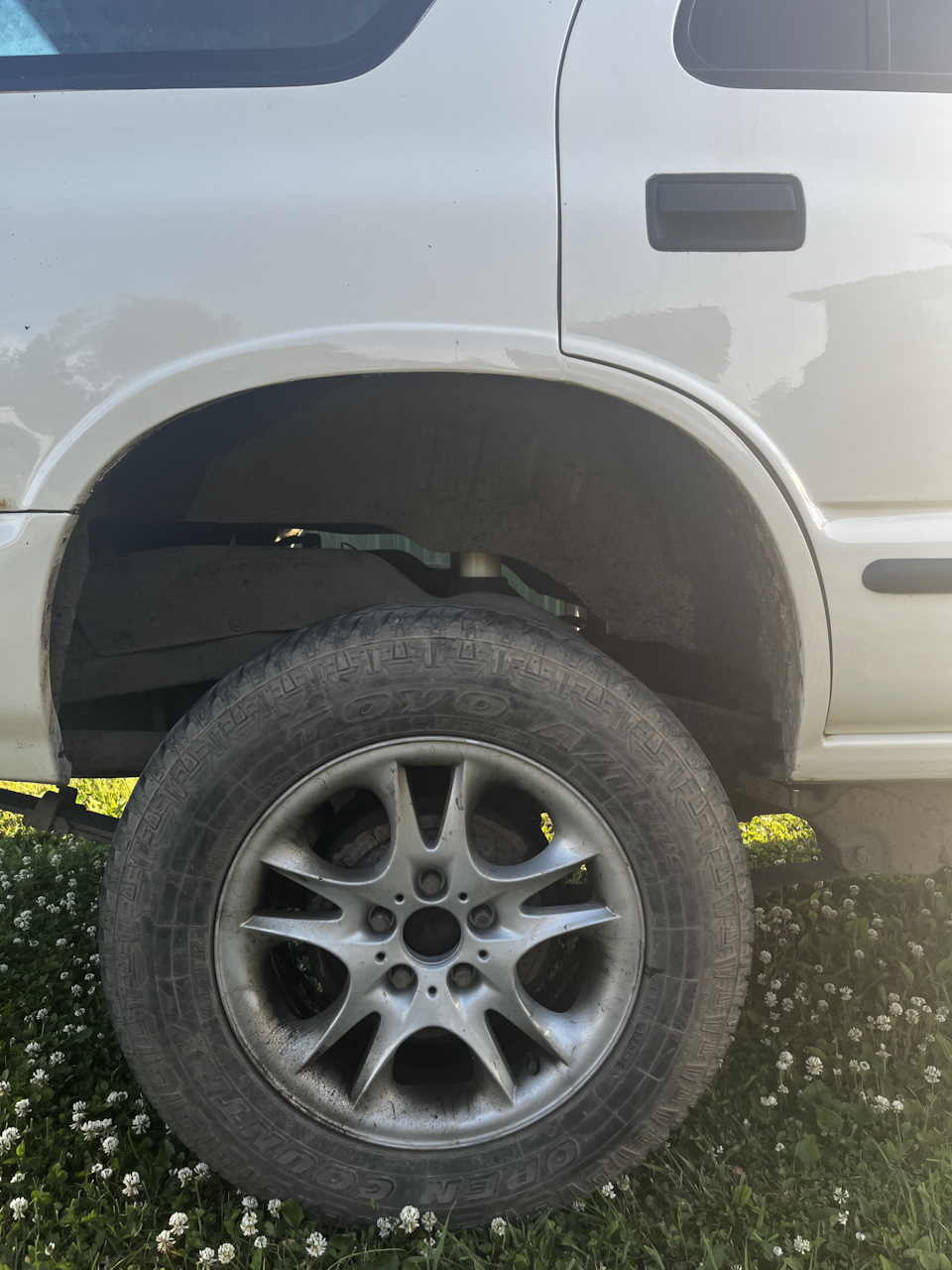

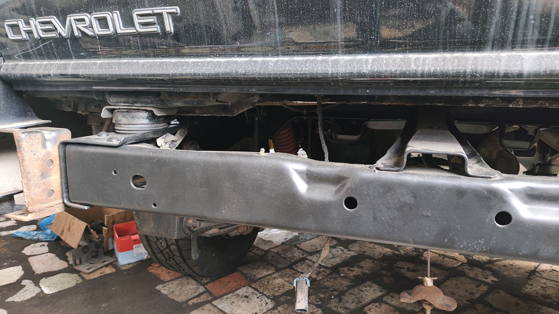

Произведена давно планирующаяся манипуляция с кузовными подушками. Вместо родных подушек выступили, как я полагаю уже традиционно, Верхняя подушка ЗМЗ подушка кабины 80-6700160, Нижняя подушка ЗИЛ-130 подушка кабины 130-5001364-В. Помимо этого лифт комплект подвески арт.101958816545.
Почему то думал что на Елабуге 10 подушек, оказалось что это не так и их 12.
Комментарии 20
На сколько высота прибавилась? получается всех подушек и проставок нужно 12? извиняюсь если не правильно задаю вопросы, не разбираюсь но хочу сделать
Где то 5-6см

Но ощущения как будто все 10. Без подножки теперь сложно садится
мягче стало?
По ощущениям вроде нет

Ну, во-первых, таков путь ; во-вторых, у самурая нет цели, есть только путь; в-третих, а почему бы собственно и нет?; в четвертых, вот так у нас чистят дороги зимой . А теперь я поставлю колеса побольше и буду ездить не обращая внимания на сугробы поглубже)
путают количество, потому что там спереди на раме на елабуге подушки другого вида совсем, утопленные как бы. а так конструктивно все одинаковое за вычетом этого нюанса
