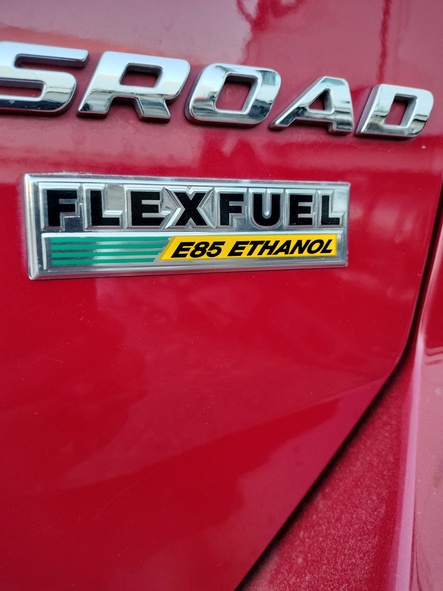

Мне показалось или на задней двери значёк — Flex fluid?
То есть машина предназначена на Спирто- бензиновую смесь .
Типа Е30- Е-85.
Могу ошибаться но это болие высокооктановые. .чем -95 и уж тем болие 92.
Почему не заправляет ?
Цена ? ( По идеи дешевле).
Или отсутствие заправок?
