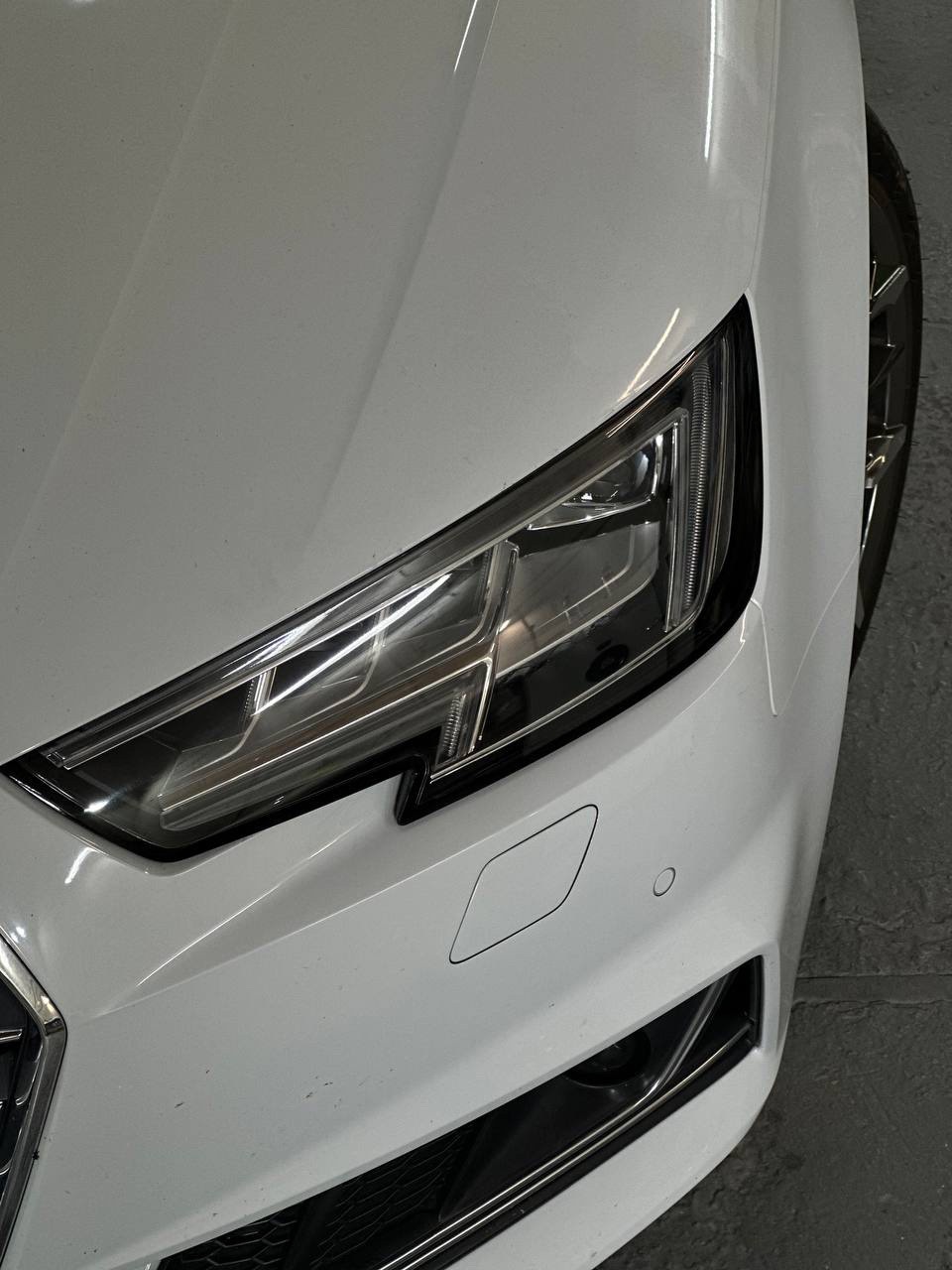

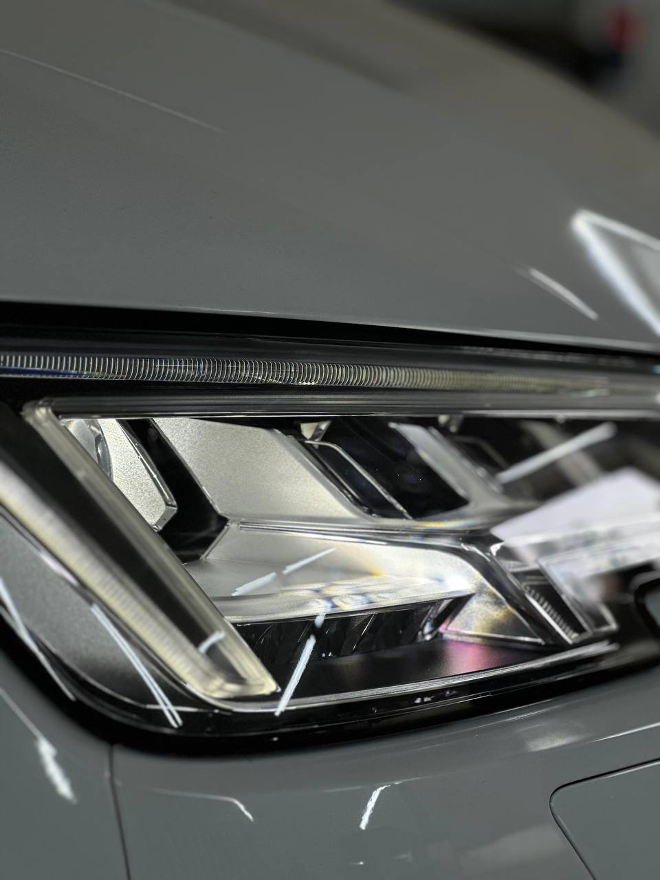

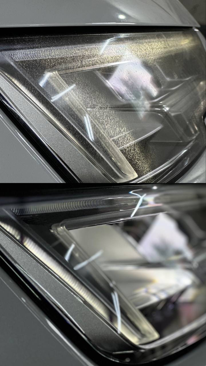

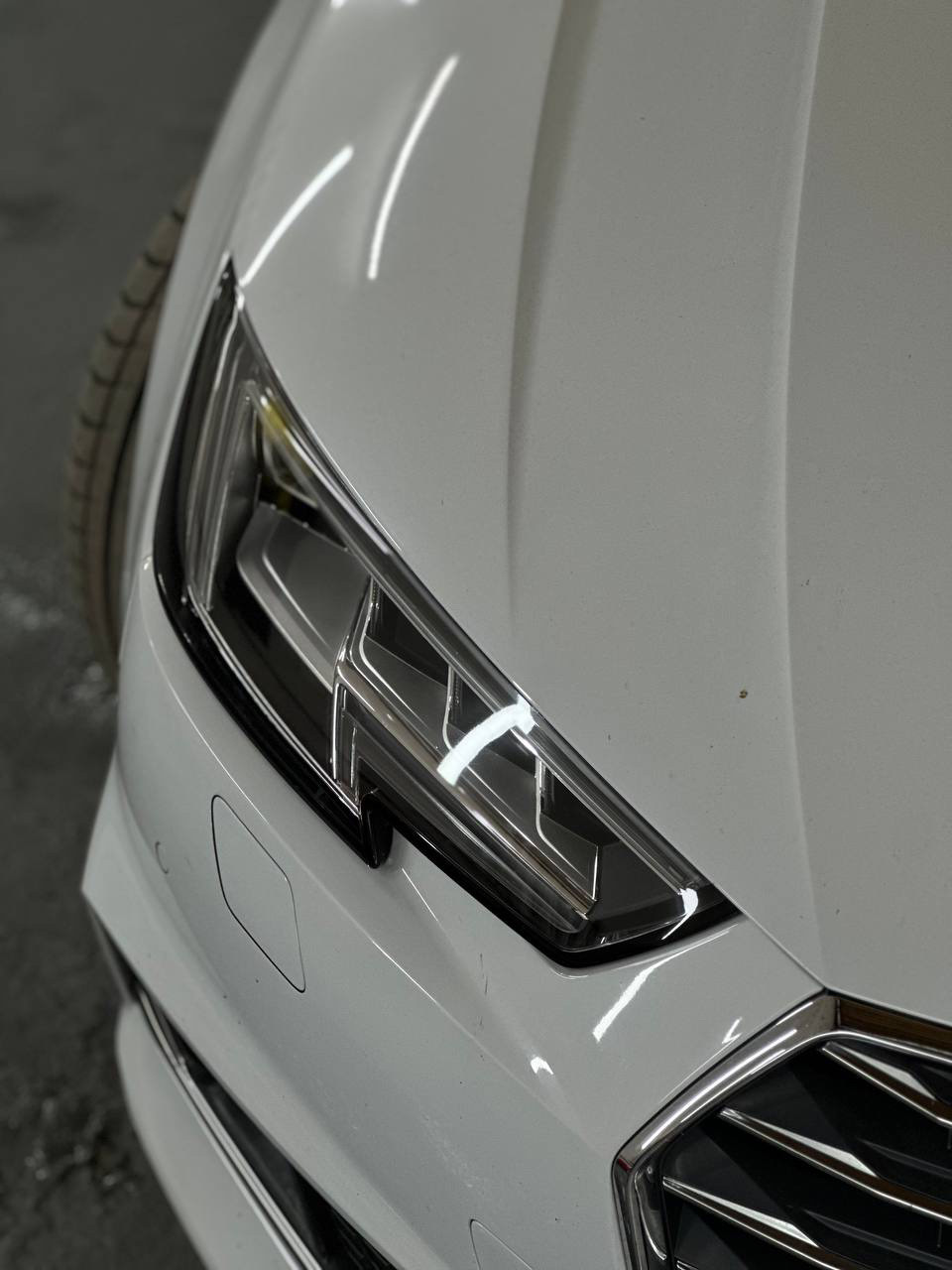

Вообщем : 3 я машина с Японии и третий раз одна и та же петрушка, не зависимо от пробега (и 29к тигуан и лексус под 100) у всех микротрещенки на фарах и это бесило . Благо есть друзья, которые просто делают конфетку .
Вообщем без слов

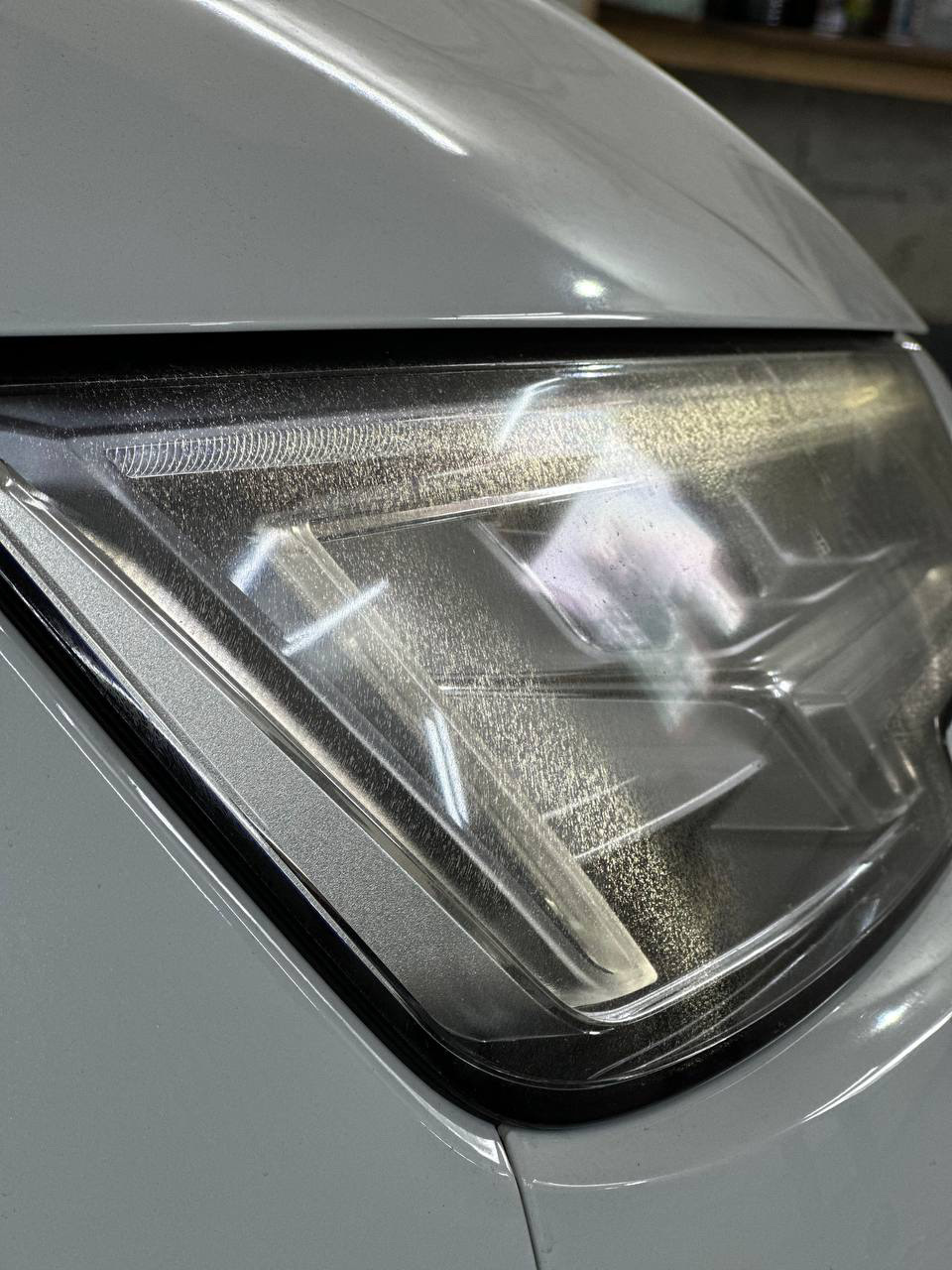

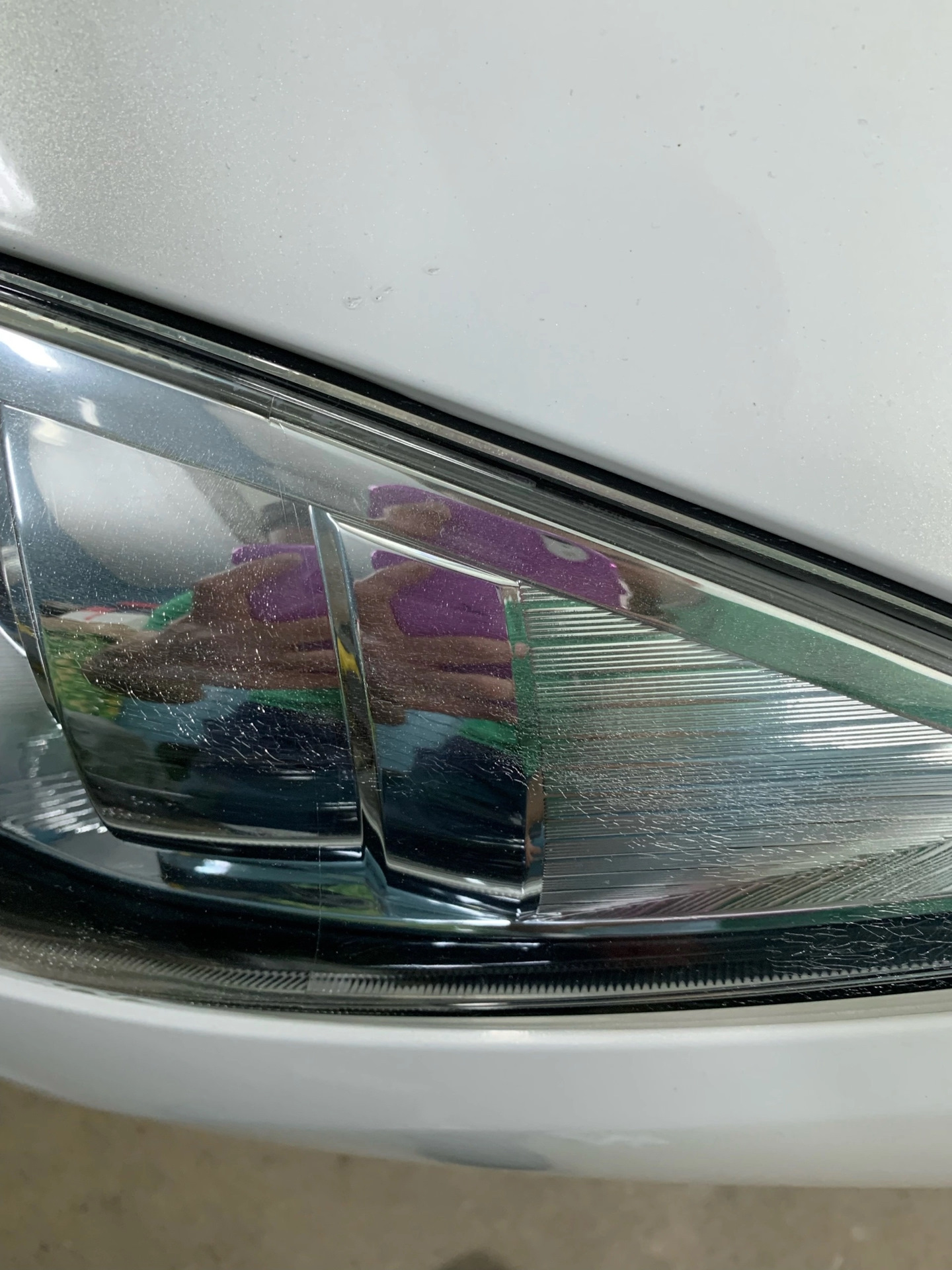

Было так

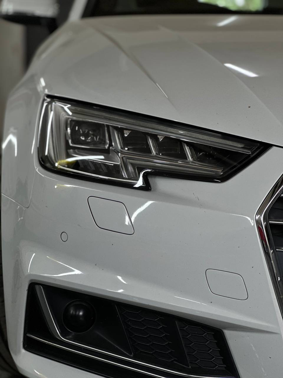

На всех машинах делаю эту процедуру не зависимо от состояния . Обязательно в бронь, чтоб результат сохранился на долго, на прошлых машинах 3 года и фары как новые остались .
Ну и для наглядности одним фото

Получилось здорово, что делали, шлифовали и полировали, или заливали лаком по шлифованному пластику?
Технологию не знаю, но предполагаю полировка под наждачку, чтоб убрать трещины, потом «чудо чайничек» и бронь, чтоб надолго, лаком точно не заливали, эту функцию выполняет бронь
Если был чайник, наблюдай теперь за ними, он пересушивает полик и может потом дать неприятны результат — еще больше мрамор
Обезжирили спиртовым составом, либо пленка не полиуретан, а гибрид
не, бро это чайник) светом занимаемся, пока не похоронили 3-4 комплекта стекол, тоже восторгалось чудо юдой) А потом как почитали еще и состав жидкости, хорошо почки не отказали))
