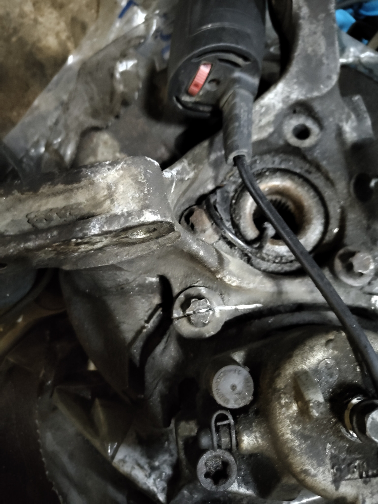

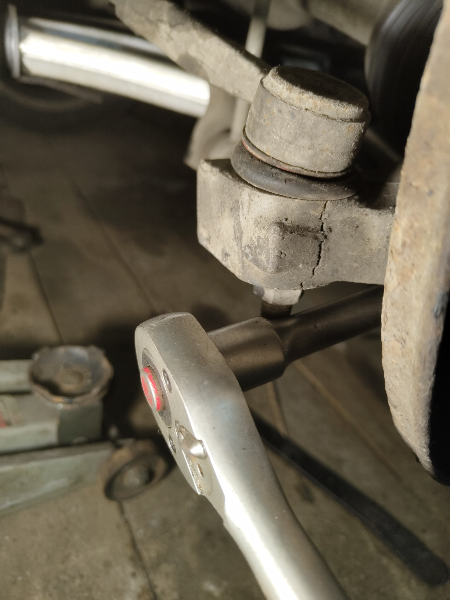

И тут самое интересное ух сука собираю я уже новый рычаг и тут увидел такое
Ну и собственно боли и муки разбора все этого дела

За последние 2 недели . 3 случай что в шпроте находят такой сюрприз случайно . И у всех как один тачек на скорости руль подбивает. Хорошо что нашел и исправил …
Да я в шоке блин на честно))
Вообще и подумать не мог что попаду на такое, да и в целом вообще первый раз сталкиваюсь с тем что б треснул кулак, ну типо этот узел априори должен быть очень стойким, не то что бы я там подлетал с отрывом 4х колес от земли и ямы не часто ловил и они особо то не глубокие были, странно конечно))
На сером шпроте была ситуация с ухом крепления шаровой, тоже треснул кулак. Полез менять рычаг, а там шаровая на добром слове держится 😁
Причем я ещё понять не могу чё он падла треснул, на ямы не наезжал, ударов не было никаких, странно((
Возможно это уже давно так, от какой-то ямы
