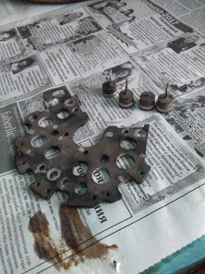

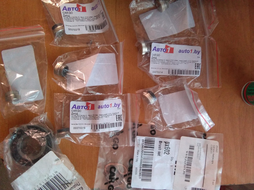

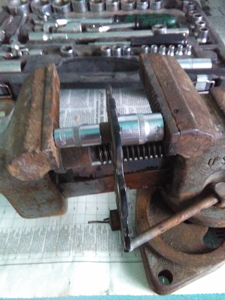

Сейчас у меня карина е. С такой же проблемой. Реле колхозить не стал, поменял диоды на cargo 50 A, все заколосилось. Меньше 14 при включенной нагрузке не бывает, было 13,6
