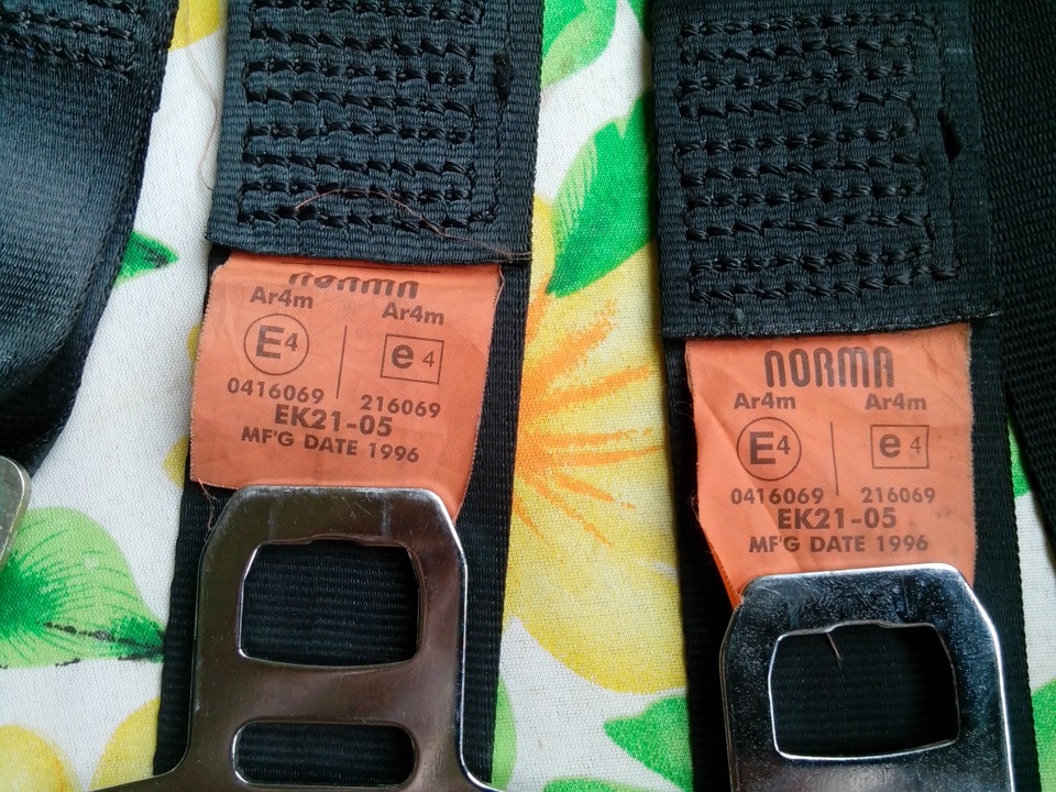

Короче 200 грн. и продавец при мне удалил этот привод и отдал мне комплект задних ремней с ВАЗ 2109.
Ну собственно фотки того за что я отдал 200 грн. в состоянии б/у. Да, новый комплект стоит 500 грн.
И вроде бы есть ремни, поставь и радуйся, но это же с разборки…

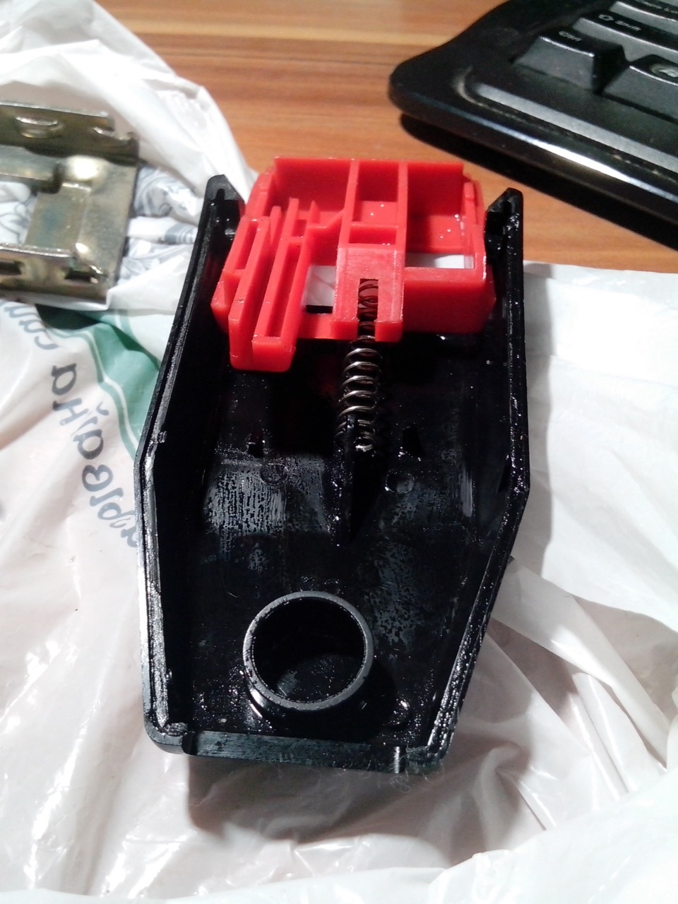

Замки фиксаторов ремней очень туго нажимались и не отскакивали обратно. Силиконовая смазка и ВД40 не исправили ситуацию, даже простояв сутки. А вот набранная в шприц тормозная жидкостиь и разрабатывание кнопки в течении 10 — 15 минут исправили ситуацию на ура.

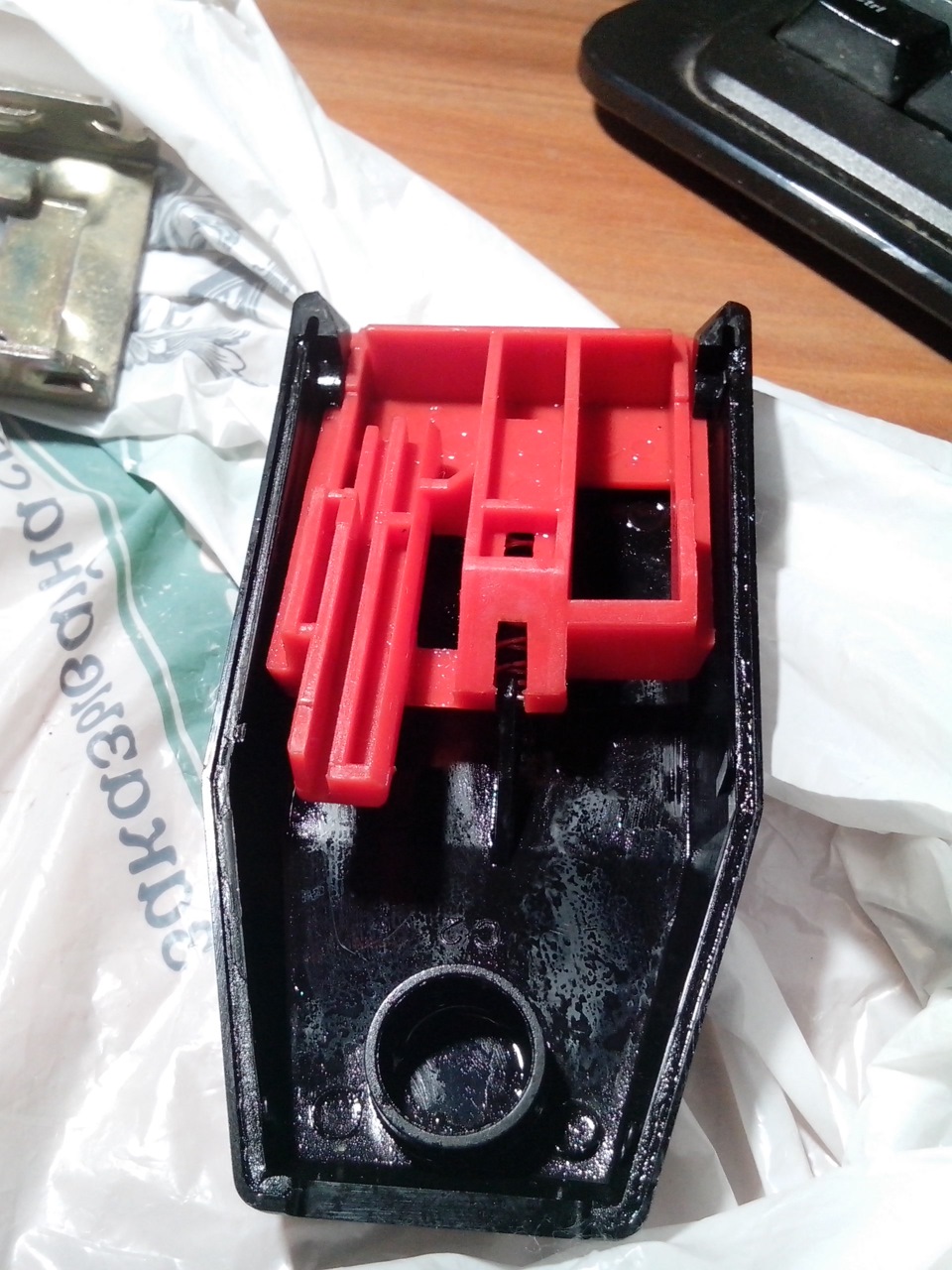

Но приключения на этом не закончились. В одном из замков внутри что то тарахтело, хоть он и работал, но звук не давал мне покоя.
Было решено разобрать его.
Не делайте этого!
Аккуратно раскрыв замок, я сломал пластиковые фиксаторы (ломаются в любом случае) и содержимое просто высыпалось. Мне предстала картина из кучки зап. частей и 5 евро центов. Вот такой вот сюрприз.
Ладно. Нужно собрать замок, инфы про это в инете очень мало, но есть.
В принципе по фоткам все понятно.
Единственный нюанс, что после сборки корпус приходится склеивать и он уже не так прочно держится. Я этот замок поставлю себе на левую сторону, а со временем скорее всего заменю на "новый"

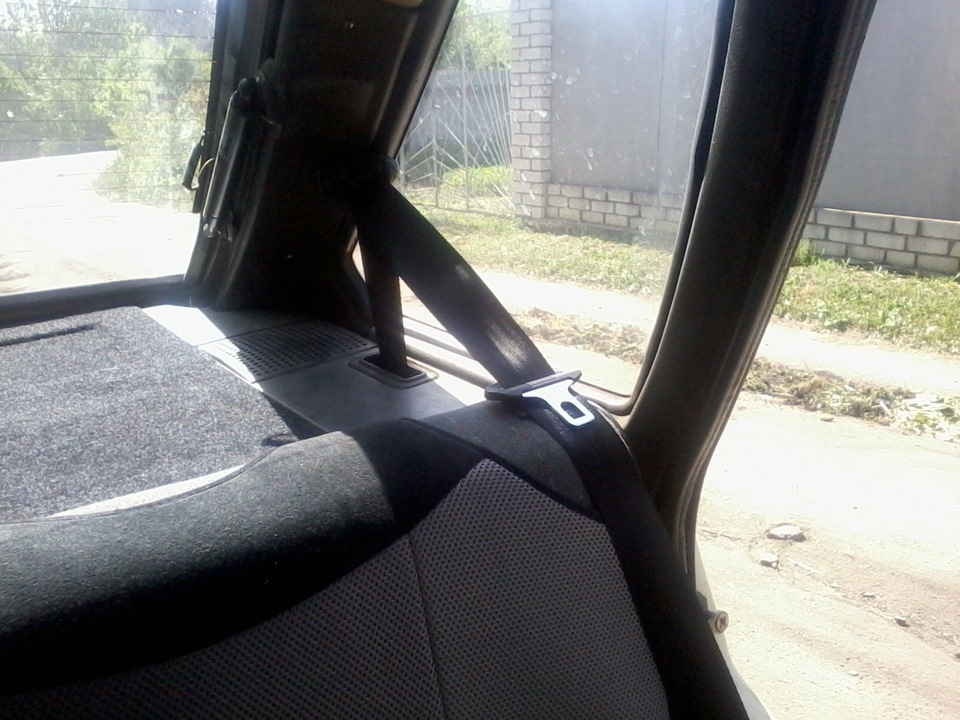

Установка.
Все примитивно и просто, главное болты не перепутать, они трех разных видов но с одинаковой резьбой, один под крепление катушки (короткий), второй для крепления к стойки ( с лыской на конце болта) и третий для крепления скобы ремня к стойки внизу и крепления замка с кузову.
Вот такой результат получился, плод месяца изучения разницы в конструкции ремней безопасности и поисках более подходящего варианта.
